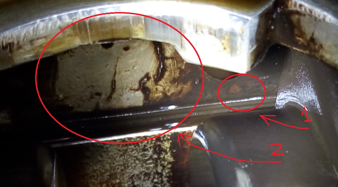

Небольшое наблюдение: масло Татнефть Профи 10в40 API SG, SH. Заявлено как полусинтетика, но думается мне там много минералки и ПАО, и древние допуски - поэтому думаю условно можно отнести к этой теме.
Проехал около 4 тыс км. Немного уменьшился жор масла (на других маслах не замечал, хотя много масел перепробовал, кроме минералки конечно)
Но в точке 1 на рисунке - стал появляться нагар, точка потемнела. В точке 2 - с нагаром всё стабильно.
Точку 1 взял как за как ориентир, т.к. она сама начала отмываться до этого на ПАО-эстеровых маслах от Татнефти.
Для понимания - почти все клапанные крышки 20 клапанных 1,8 от VAGа имеют такой нагар, видимо такой конструктив.
В общем пора сливать, залить думаю:
1) лук супер , с целью проверить дальше расход/нагар (+ может быть литр Wolf 10w60 для поднятия вязкости в жару + может быть эстеры :acid:  :DD )
2) петро канаду, но после прочтения ,сложилось впечатление что это по сути гидрокряк. И при наличии гидрокряка от Татнефти за 600 руб - смысл как бы не особый в петрухе.
При этом на гидрокряке уменьшения жора не было. А основная цель его уменьшить, не победить, а именно уменьшить. Про то что надо делать мотор - не писать, сам знаю. Едет он бодро, только масло поджирает, поэтому особо не охота лезть.
Пока в раздумьях :crazy:  :unknw:
Изменено пользователем KotKamelot
