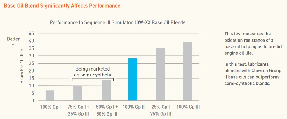

Заливаю минералку от Шеврон на II+ группе, "грузовое" 10w30 API CJ-4/SM (круглый год, до -20С).
Интересную кстати инфу от Шеврона вчера выложили в анализе масла Petro-Canada Supreme. При сохранившихся плюсах минералки, 2 группа лишена ряда её минусов.
В шапку бы выложить минеральные масла не помешает.
