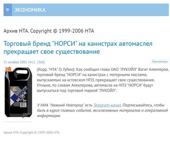

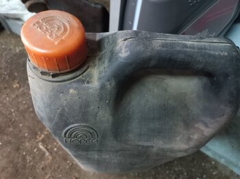

31 минуту назад, Proteus сказал:
У меня вообще есть две канистры такого трупа :)
Что там в этой минералке деградировало за это время - кошмар :)
У меня в рязанском автоле 1987 г. ничего не деградировало, анализ делали.
25 минут назад, dima015 сказал:
Круто, это точно не позднее 2001 года. Можно сделать фото содержимого, было бы интересно. И, Вы действительно уверены, что в канистрах действительно масло? Может уже давно сменили, а внутри отработка?
Скорее там что-то типа такого было.

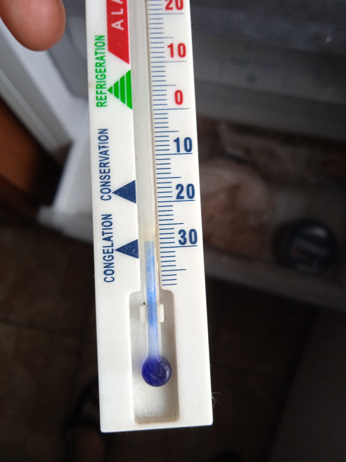

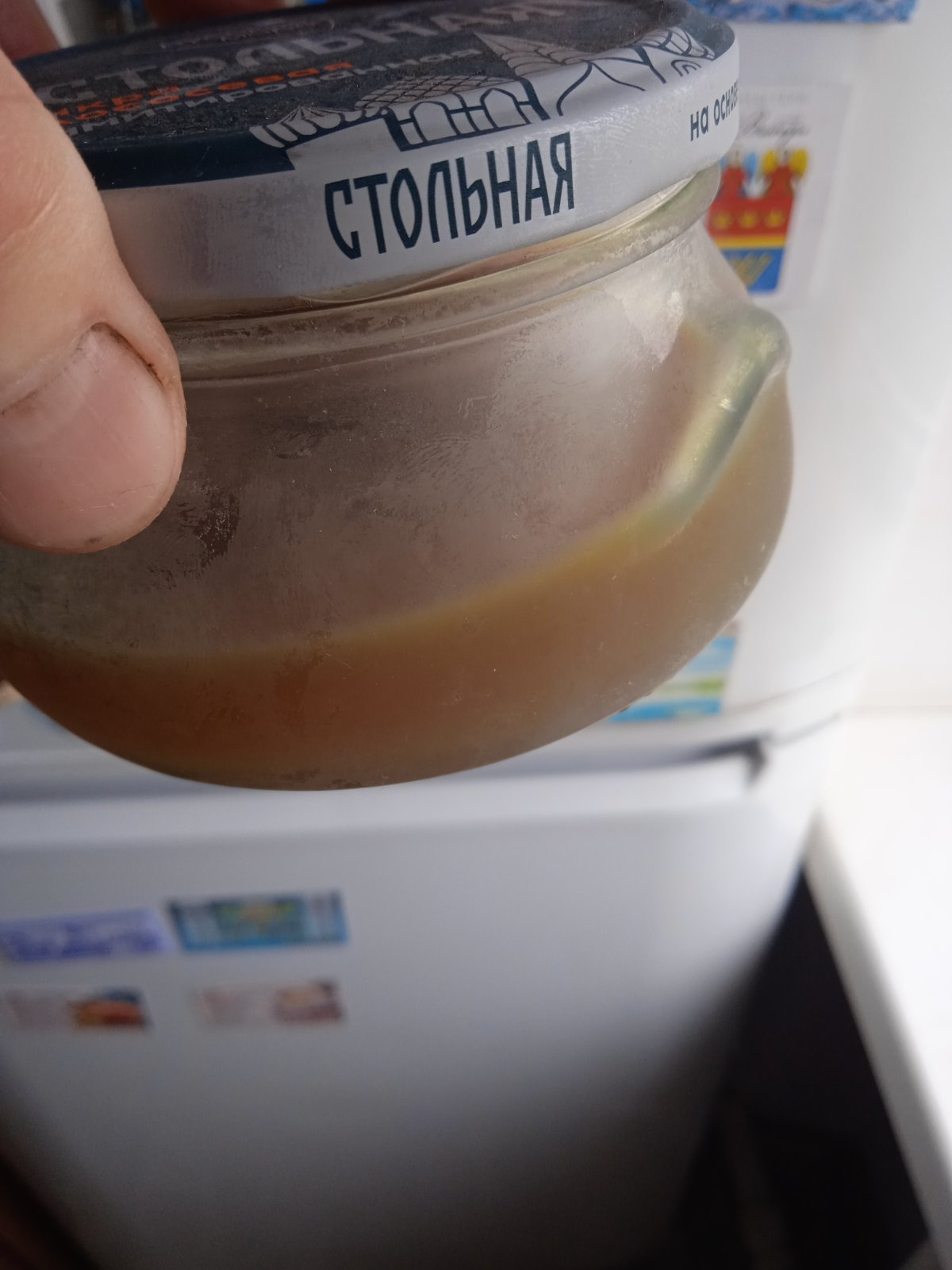

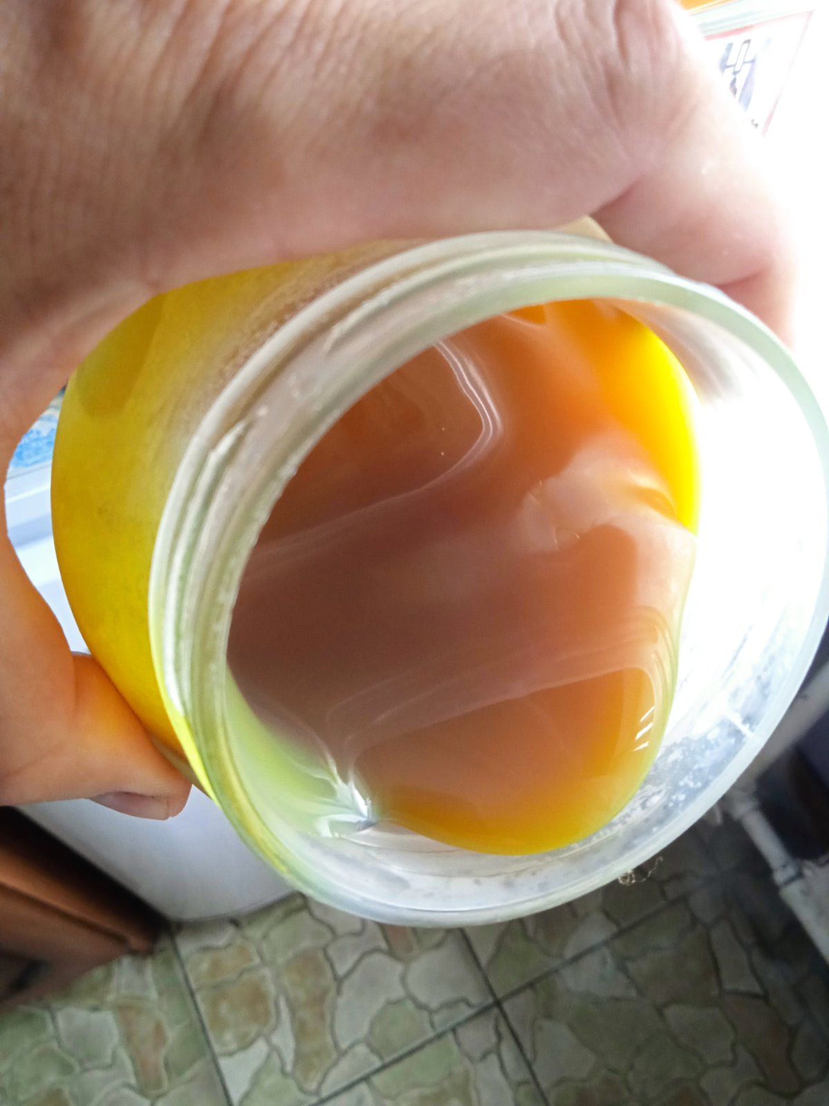

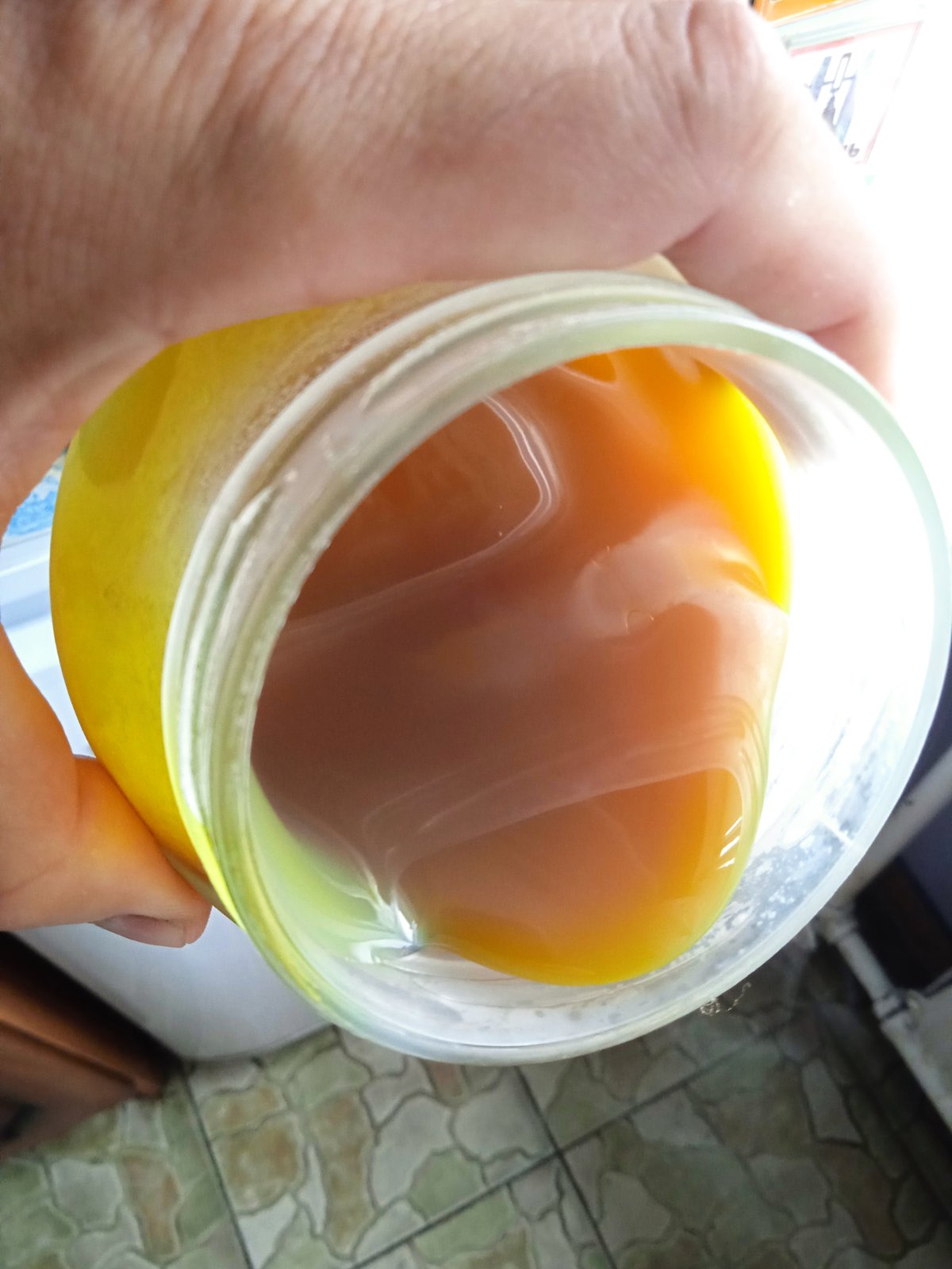

Показываю внешний вид 10Г2к Люксойл после 1,5 суток при -28 (сделал температуру пониже). Загустело, но текучести не утратило. При -22 это же масло от ОйлРайт текло очень бодро. Поставил вчерашний Лукойл в морозилку, завтра гляну. По внешнему виду Волгоград ни чем от Пушкино не отличается, запах немного другой.
Утром, несмотря на прохладную погоду, запустился с пол-тыка с бодрым подхватом двигателя, с 10ДМ не сравнить. Так что для себя окончательно подтвердил, что 10ДМ в чистом виде в моё прохладное лето малопригодно, 10Г2к гораздо мягче и его летом хватает за глаза и уши. Никаких преимуществ у ДМ перед Г2к в бензомоторе с нормальным техническим состоянием не будет, только лишний расход топлива на его перебалтывание и лишняя нагрузка на детали при пуске.

Ну так это наверное не конец февраля и середина декабря. Я на 10Г2к от ОйлРайт на Ниве зимовал в 1998-1999 гг. и оно сильно не густело, даже вроде бензин добавлять не приходилось.

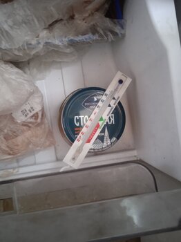

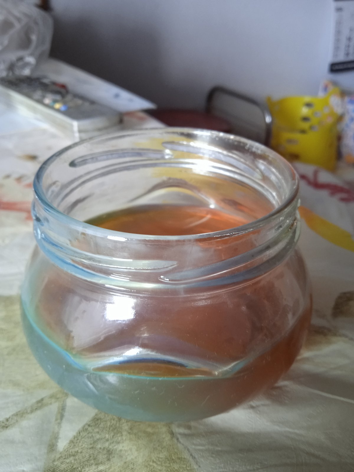

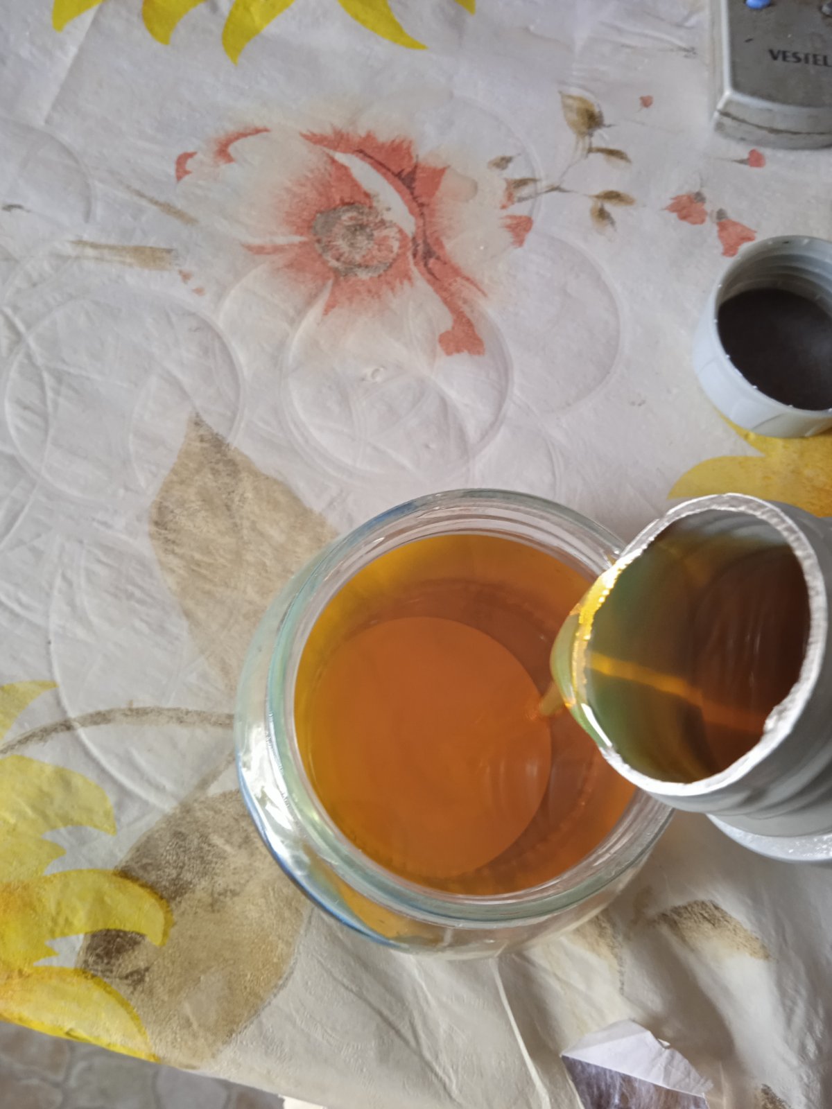

А еще немного роснефти(уже морозил ее, неплохо текла, даже удивила) м8в по приколу купленной и метеора в20 в морозилку в баночках убрал до завтра, на посмотреть.
Что ещё не доставали из морозилки ?
1 час назад, celer сказал:
Ну так о чем и речь... Конечно, если в декабре или марте будет -20 регулярно, я М10 лить не буду.
Но у нас уже несколько сезонов в эти месяцы преобладающая температура около 0, и только иногда ночью может подморозить до -7 -10.
2 часа назад, Sleepwalker78 сказал:
Только вспомнил. Ну м8в тек так тек.. густо, медово но не вазелин колом. Метеор бодрее значимо.. прям раза почти в 3.. ну 2.5+ точно)) ну в20 и очень мало минеральный. Там минька к кряку(и эстерам) вмксто загуста и много ее не надо на 20ю горячую вязкость.. эт масло смело 10w20 на глаз(а поморозил я всего прилично)
При нагревании(гор вода потгк и крутим тару) метеор быстро стал макс равномерным.. сильно мешать не пришлось. И до прям маловяза тоже быстро ожил.
М8в при нагреве оживает похуже и неравномерно.. какая то прям упрамая белесая густая сопля усердно не хочет гомогенизироваться с основной массой, но интенсивное встряхивание вопрос решает.
Так что тест показал то что ожидалось.. само по себе м8 вроде вау.. текет, не мазь еще.. но в сравнении с далеко не зимним, но большей частью синтетическим маслом - без шансов у миньки, она тормознее.
Как то так.
