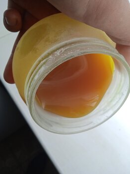

Вынул утром из морозилки волгоградское 10Г2к от Лукойла, превратилось в "мёд", туговато, но течёт. В общем по морозостойкости пока что "лидирует" старое Пушкино.
После 10ДМ на 10Г2к, даже холодном, двигатель "порхает", нет этой натуги при запуске утром. Так что мой опыт меня не обманул, летнего камазовского за глаза и уши хватает.
