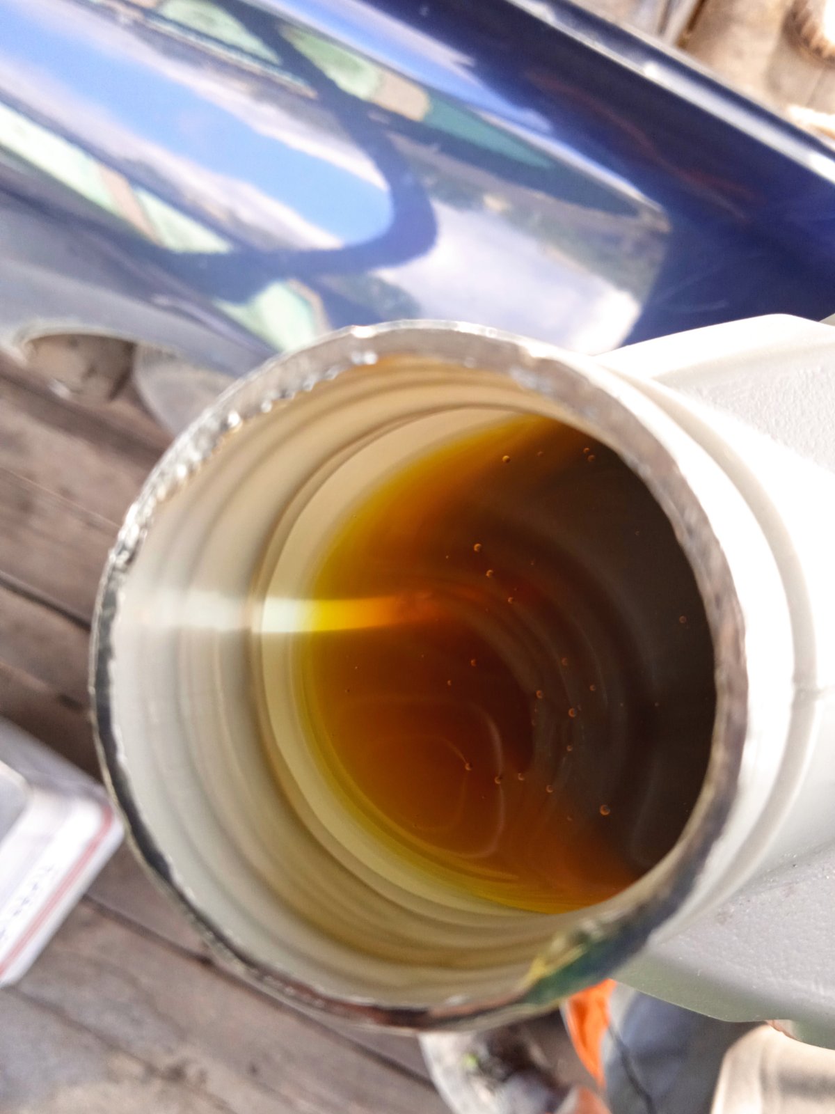

3 минуты назад, Proteus сказал:
У меня вообще есть две канистры такого трупа
Круто, это точно не позднее 2001 года. Можно сделать фото содержимого, было бы интересно. И, Вы действительно уверены, что в канистрах действительно масло? Может уже давно сменили, а внутри отработка?
Масло-масло, цвета пива.
6 минут назад, Proteus сказал:
А, почему тогда
27 минут назад, Proteus сказал:
