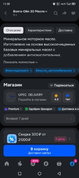

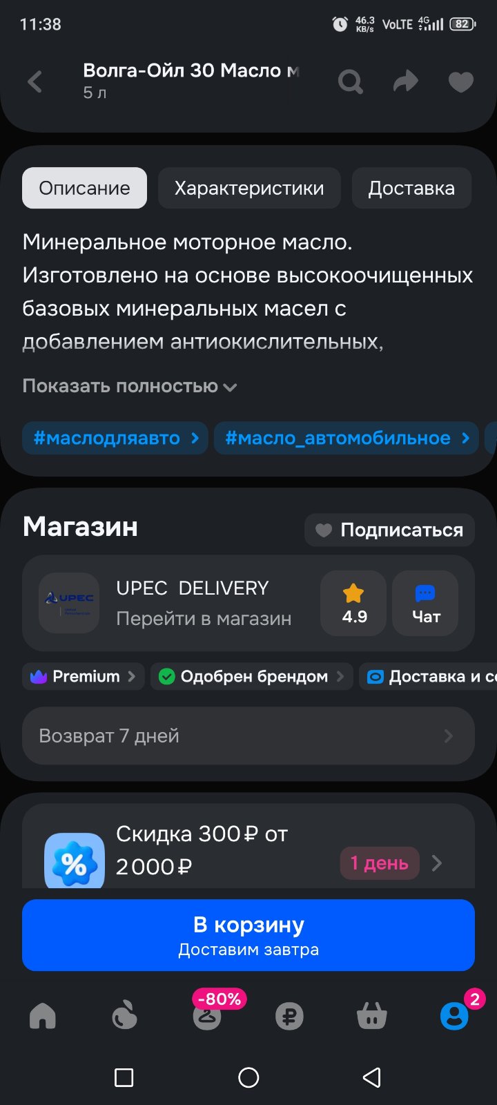

30 июня 20251 г 7 минут назад, Alekskonv сказал: Удобно брать на озоне. Если там есть прям надёга, подскажите. Вот оф. продавец. Берите здесь https://www.ozon.ru/seller/upec-delivery-7780/products/?miniapp=seller_7780 И еще. Настоящая Волга должна быть не долита. В 20 л канистре не более 18,5 л масла и вес должен быть 16,8 кг. Если полная, 20 л - однозначно подделка Изменено 30 июня 20251 г пользователем dima015
30 июня 20251 г 6 минут назад, Alekskonv сказал: Такой продавец надежен? Да, это Upec, это надежно, это офф. магаз

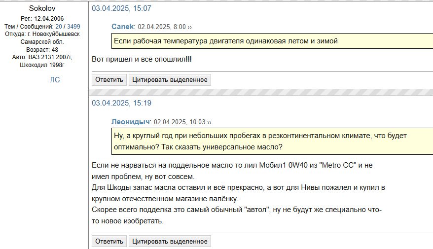

30 июня 20251 г 1 час назад, dima015 сказал: И этот дурачок считает, что "паленка" в канистре с его обожаемым Мобилом, это - автол. По его получается, что это не божественный Мобил положил мотор, за которым он гонялся, а автол. Да, мотор положил не Мобил, а паленка. Но, в башке таких дурачков, это-автол. Лучше знать, что у тебя залит автол, чем залить автол из канистры Мобила и думать, что залил финский Мобил.
