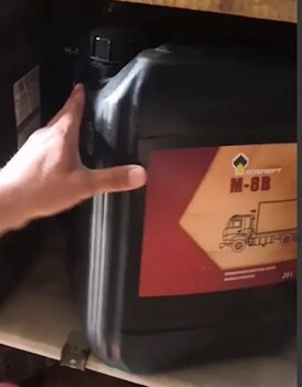

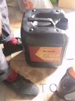

3 июля 20251 г Там, если подловить на Озоне, рискнуть всего 2500 р. Я затаривался, правда М-10дм, М-8Дм, М-8В. Приходили 1 и 2. Все нормальные были. Есть наблюдение. Правда, не знаю как может помочь. У Ангарска и Новокуйбышева этикетки наклеены по разному на 20 л канистрах. Наклеены наоборот. Правда надо канистру с ручкой видеть. 2- Новокуйбышев

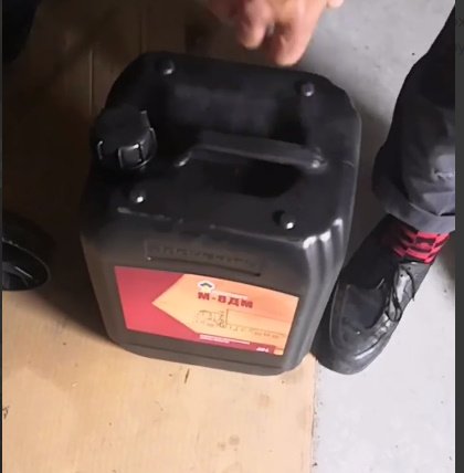

3 июля 20251 г Популярное сообщение 1-Ангарск Надеюсь, понятно. Если смотреть на лицевую этикетку У Ангарска горловина слева У Новокуйбышевского - справа Зависимость у всех канистр, которые у меня есть.
3 июля 20251 г 13 минут назад, dima015 сказал: Там, если подловить на Озоне, рискнуть всего 2500 р. Я затаривался, правда М-10дм, М-8Дм, М-8В. Приходили 1 и 2. Все нормальные были. Есть наблюдение. Правда, не знаю как может помочь. У Ангарска и Новокуйбышева этикетки наклеены по разному на 20 л канистрах. Наклеены наоборот. Правда надо канистру с ручкой видеть. 2- Новокуйбышев Там ещё и от даты выпуска зависит, в Новокуйбышевске с какого-то времени стали лицевую этикетку на правую сторону клеить, до этого она была слева. Да и продавец часто сам не знает, масла какого завода он продаёт.
3 июля 20251 г 3 минуты назад, celer сказал: Да и продавец часто сам не знает, масла какого завода он продаёт. Очень сложно это подловить. Можно попробовать по свежим отзывам сориентироваться, по фото того, что пришло. Здесь может, наблюдение с этикеткой как-то поможет. В любом случае, как повезет.

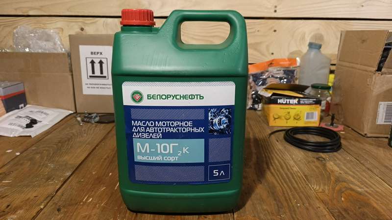

3 июля 20251 г 5 часов назад, More сказал: Вот так видно?.. Американский стиль канистры кстати, вылитый амсойл.. Приятный и без выпендрёжа лишнего глазу мил)) На правах юмора, ребят. Не открывайте мне америку только ..понятно чтотподобные формы стары как мир, и концы искать замучаешься)) Изменено 3 июля 20251 г пользователем mefistofel3042
