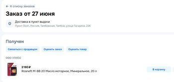

Я когда посчитал и расставил-разложил все свои запасы РН, то у меня получилась нехватка 1 канистры (или около того) М-8В, которая мне необходима для разбавления М-10Дм. Только всего, поэтому пришлось заказывать именно РН. Вся М-10Дм, которая у меня есть, она Новокуйбышев, поэтому без разницы. Специально подловил цену, не сильно дороже Волги, так что нормально. Вот и весь смысл. Гоняться за РН, в принципе не обязательно.

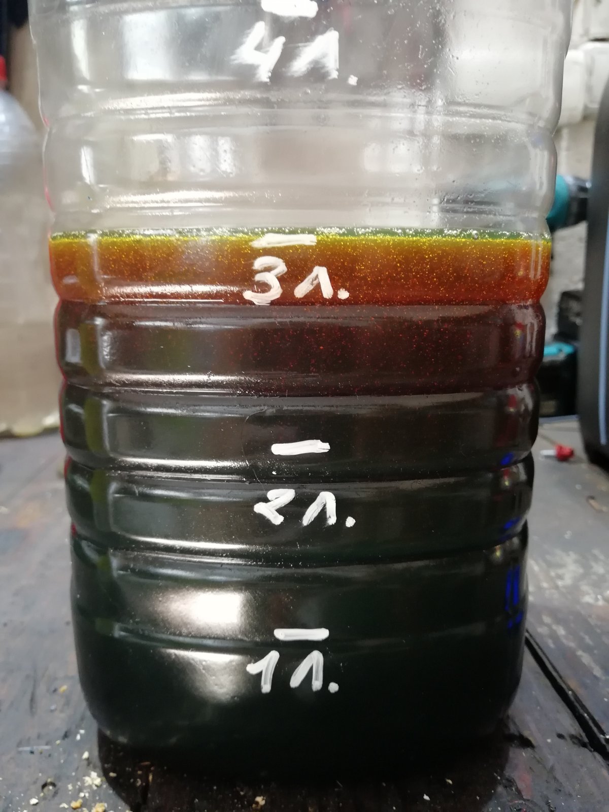

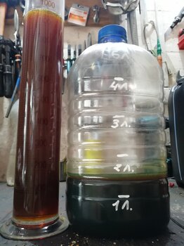

Вобщем добрался я до УАЗа, и запилил микс!
4.5л М10Дм и 1.5 литра Метеора!
Метеор лют и густ аки добротный школьный кисель, КВ100 аж 24!
В итоге по моей скорбной математике вышло, что готовый микс будет пости ровно 15сСт,
Штатная давлемерка в УАЗе ниже 1.5 Атм, пока я прогонял его по системе на холостых до
рабочей температуры, так и не опустилась ниже 1.5Атм, но она врет безбожно... в минус...
Мех манометром пока не смерял давление, если обстоятельства потребуют, то измерение будет проведено.
Предыдущее масло покатавшись недельку я слил вышла 2ая промывка... в ней тоже наблюдалась пудра но уже в меньшей концентрации, значительно жиже - убеждаю себя, что выходят остатки со стенок и несливаемого остатка)))))

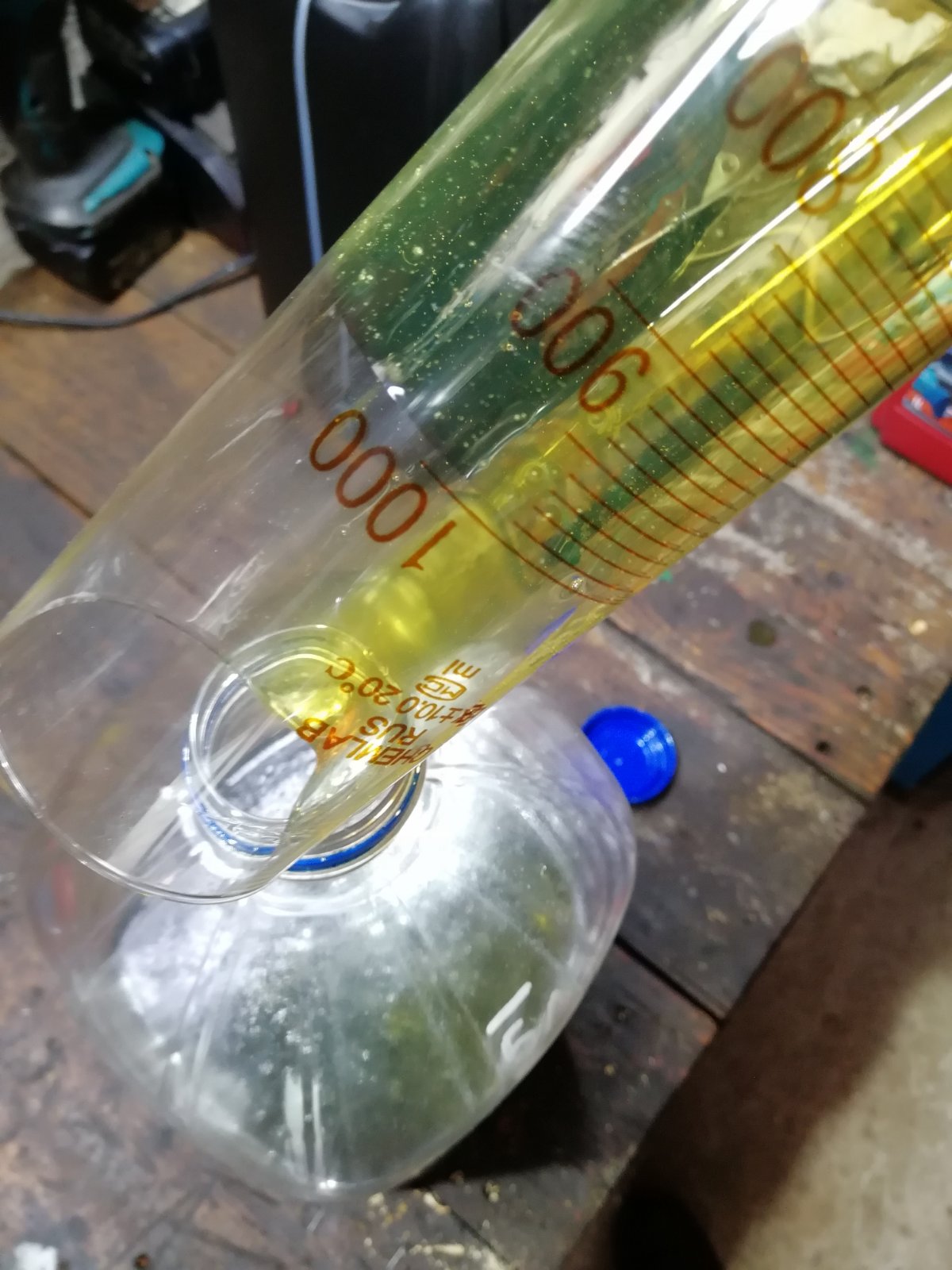

Метеор даже смешиваться с ДМкой из-за разности в плотности сразу не захотел:
Думаю, что в мои нагрузки будет самый раз, а главное вязкость его, внезапно и вдруг, никуда не денется, а нагреть его так, что бы оно в воду превратилось я врядли смогу... Но на всякий случай термометр с собой на первый заезд возьму...
Вот так Метеор выглядит чистоганом рядом с М10ДМ, слева соответственно Метеор, справа ДМка:
Обратил внимание, что при наливе та сторона мерки, по которой не стекало масло, осталось смоченной такой ровной кромочкой, толщиной наверное около 0.2-0.3 мм слоем Метеора:
Пузыри воздуха из него не выходят...
Ну и напоследок видос, где я заснял как Метеор наливается, ну прям натурально мёд)))):
