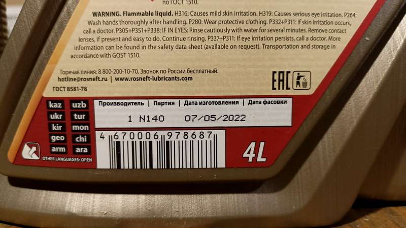

Тут скорее ещё и от завода-изготовителя зависит. По своему опыту ангарский и новокуйбышевский автолы это вообще практически разные масла, хоть и налиты в одинаковые канистры. Когда на Озоне делал заказ, то специально уточнил, масла какого завода у продавца и заказал, только после подтверждения ангарского происхождения тамошнего ГОСТа от Роснефти.
И кстати отличительная особенность ангарского завода- там масла ГОСТ в мелкой разливке фасуют в канистры по 4 литра, в Новокуйбышевске фасуют по 5.
