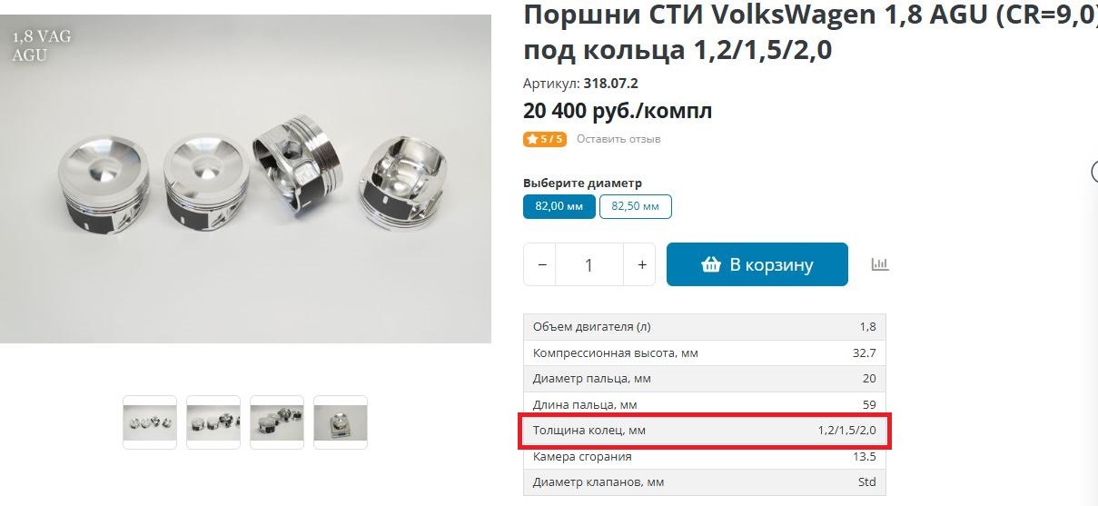

22.02.2025 в 17:24, MeatGrinder сказал:
Я бы на вашем месте в первую очередь заморочился вопросом рабочей температуры масла, просто тут часто можно увидеть словосочетание "современный двигатель", чаще всего без раскрытия тезиса, тут можно найти посты 5-10 летней давности и там тоже употребляется "термин" "современный двигатель"... Если температура масла у вас в рабочем режиме не добирается выше 100гр С, то в принципе можно и 1ую группу и 2ую, особой разницы вы не заметите, можно и 3ую впрочем.
Я так бегло глянул чего за моторы, ну 150, а местами и 160 кобыл с 1.8л. это высокофорсированный двигатель, как мне кажется, и думается он будет довольно теплонагружен особенно в зоне поршневых колец... Может вам и не стоит смотреть в сторону моноградных минералок, из-за температуры в районе поршневых колец, моноградка будет довольно быстро окисляться и умирать, ну либо пробег на масле сокращать сильнее чем обычно он сокращается из соображений: "чтобы точно не перекатать".
Толщина первого компрессионного кольца 1.2 мм, это тоньше чем рублевая монетка (только что штангеном померил), второе компрессионное кольцо  на 0.1 мм толще рублевой монетки)))) мне кажется, что отвод тепла от поршня с такими тонкими кольцами будет не очень эффективным, а как следствие вы получите серьезные испытания температурами для залитого масла, если только там нет какой-нибудь хитрой системы охлаждения поршней, но охлаждение все равно будет осуществляться маслом, а следовательно, оно все равно так или иначе будет принимать на себя тепловую нагрузку, тут может имеет смысл использовать бюджетный кряк, а не минеральную минералку.
P.S. Если я где чего не так написал, пусть товарищи по теме поправят меня.
Лет 5 уже на таком моторе езжу в тёплое время года на минералках и полусиньках типа 15w40, 10w40, замена через 5-7 тыс км. Прошлые года два в миксе М-10ДМ или М-10Г2К. Никаких особых изменений не заметил в плане работы масла. Форсунки поливают поршня маслом, есть маслокулер - масло/ОЖ. Это мотор старой школы, термостатирование примерно на 90 градусов. Масло вроде больше 100 градусов не греется, если не кочегарить постоянно газ в палас. (датчика температуры масла нет, проверял просто с помощью воды на масляный фильтр - не шипит)
