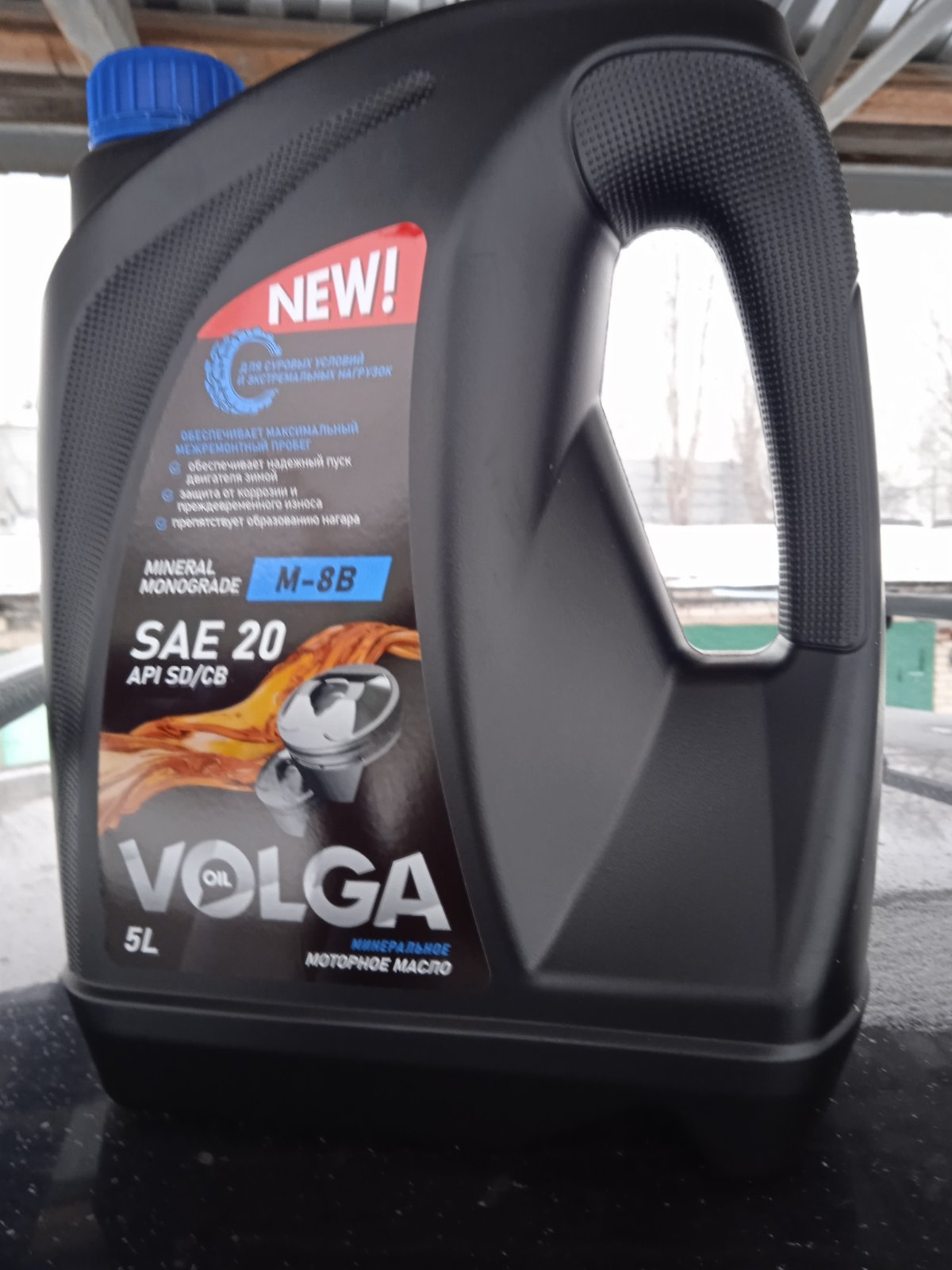

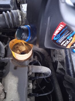

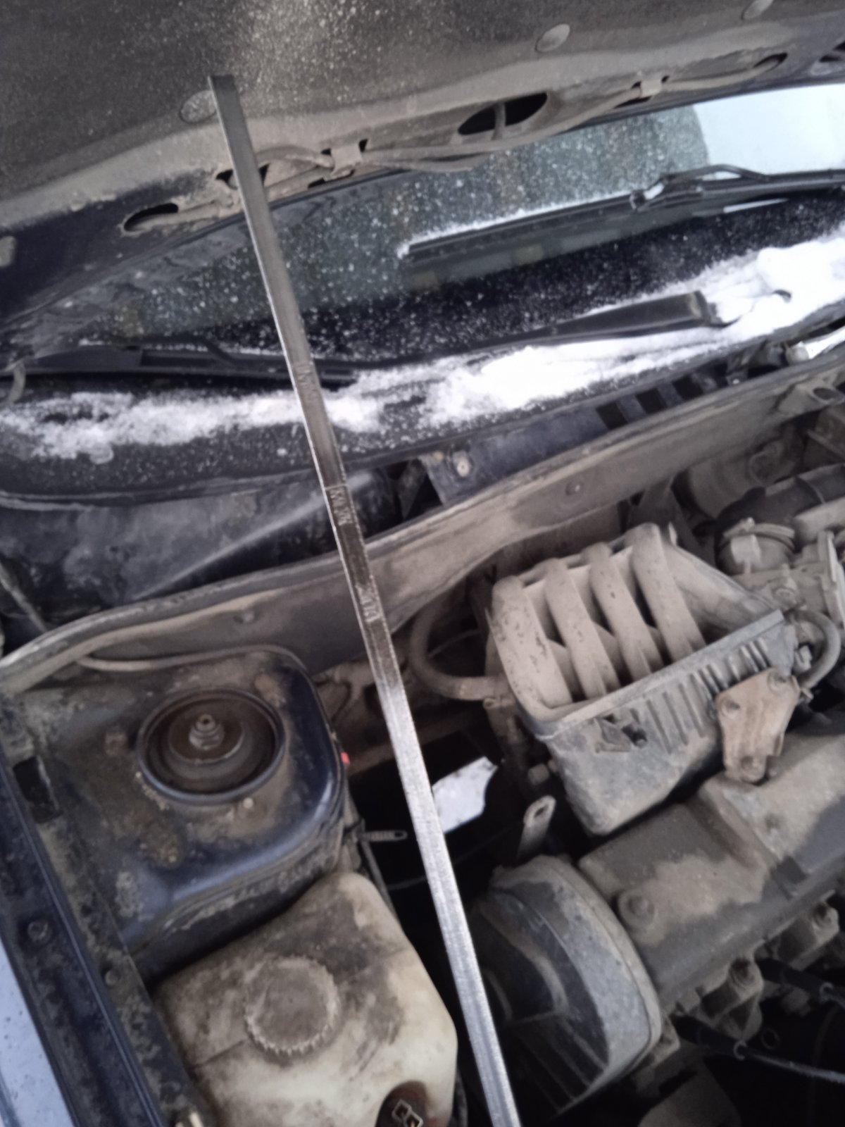

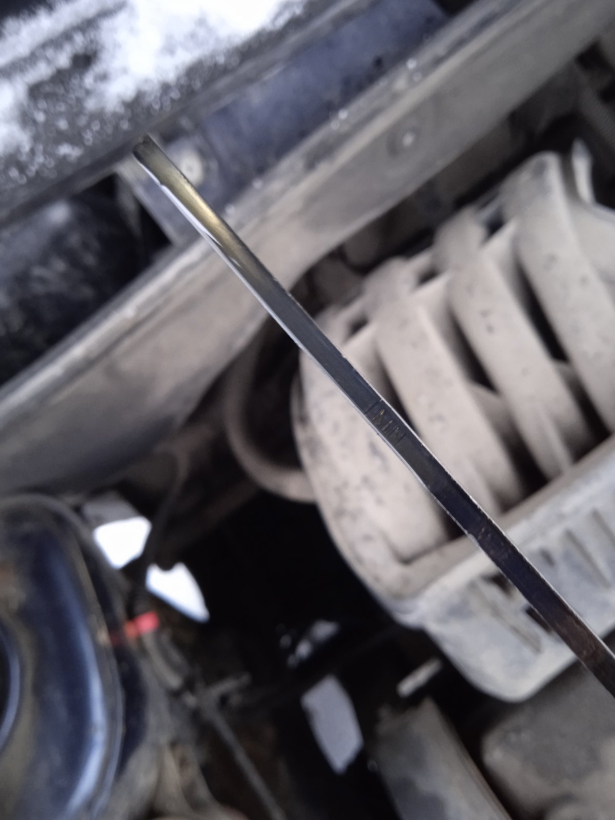

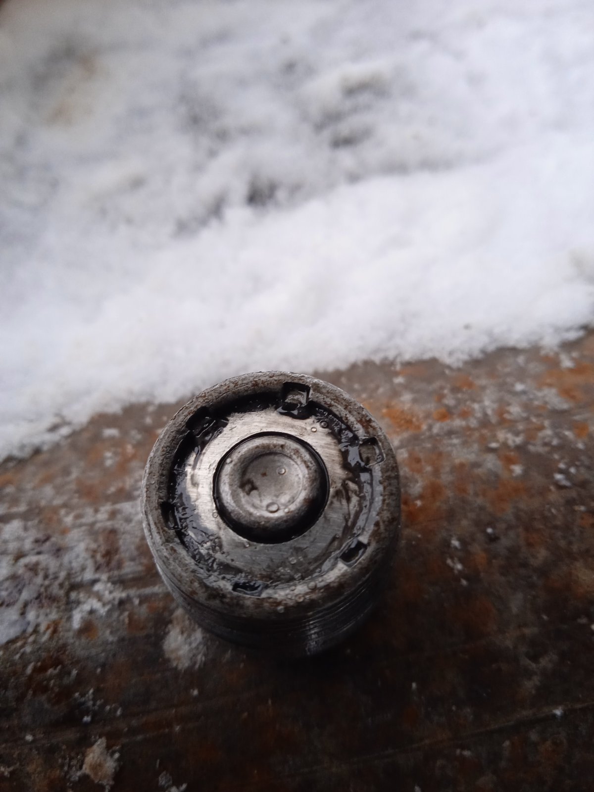

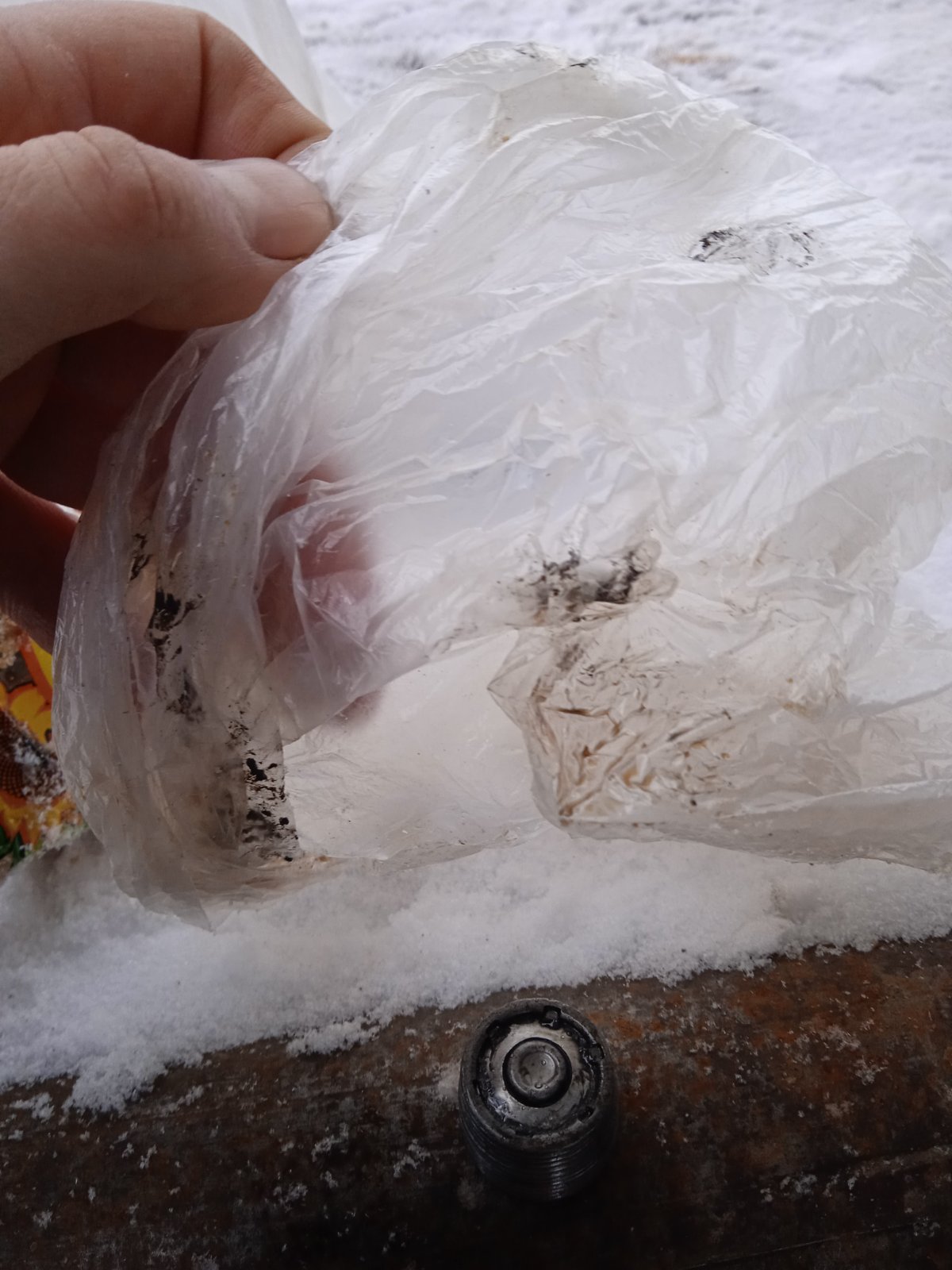

9 января 20251 г 01.01.2025 в 18:29, celer сказал: Парни, всех с наступившим. Поменял сегодня масло, на омском автоле от ГПН прошёл ровно 3 тысячи за месяц и почувствовал, что оно стало густеть, притом что холоднее по погоде не стало. Потемнело нормально на щупе, за месяц была пара утренних пусков в -20, масло справилось, но чувствалось, что ИВ у него явно ниже 100 и оно быстро стало превращаться в SAE 30, даже визуально по щупу это подметил. Залил свежий волговский автол и при выезде с эстакады и на дорогу снова ощутил этот "вау-эффект", когда двигатель стал более чутко реагировать на педаль газа и легче раскручиваться. Так что омский продукт действительно за месяц прибавил вязкость. Так всё на нём нормально, вдобавок обратил внимание, что минералка стала отмывать грязь на дне поддона и на щупе, при вытирании щупа стал стираться многолетний чёрный нагар. На магните сливной пробки тоже появилась размягченная грязь, которая спокойно стирается. На фото это показал- чёрная грязь на салфетке это со щупа. В общем сейчас у меня на 2 замены будет Волга, потом в марте наверное залью Роснефть, ибо с паспортными характеристиками рязанского М8В годится он больше на демисезон. В принципе как и этот Омск. И повторюсь, о чем неоднократно говорил выше- больше 3500 км автол М8В желательно не катать, причём независимо от производителя и условий эксплуатации. Для тяжёлых условий лучше попробовать газпромовскую премиальную линейку, она держится лучше и в морозы. У мня лично премка н запускается отлично, темнеет не сильно и не слабо, ресурса в нем достаточно. меняю через 6-7 тыс
