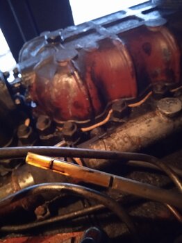

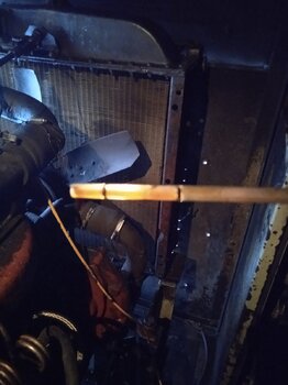

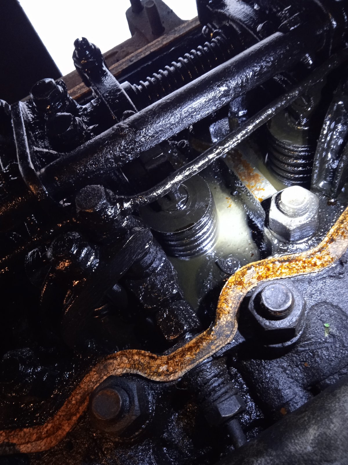

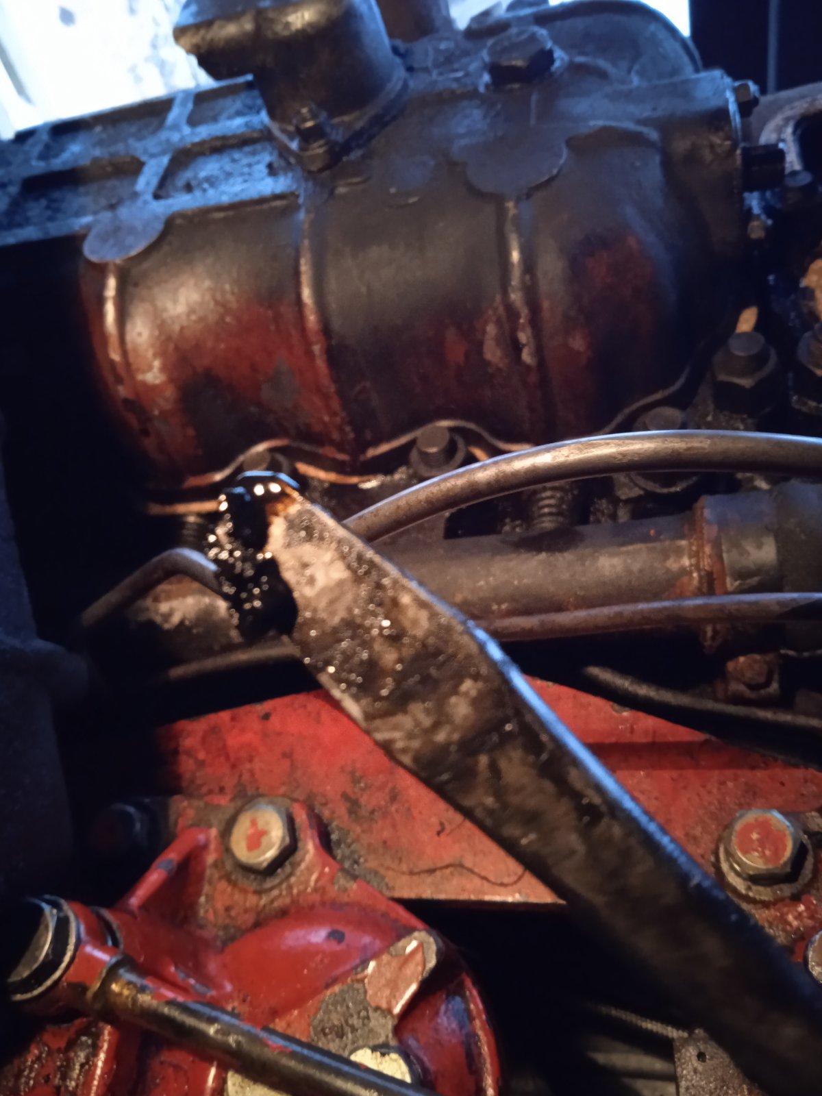

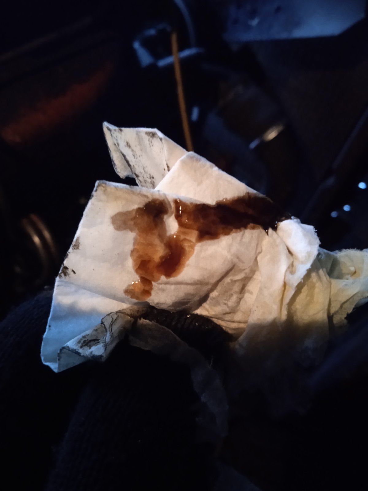

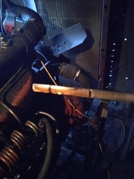

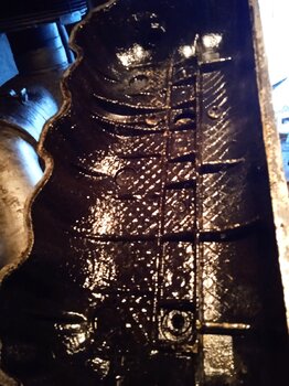

Вот хотел показать, как выглядит на щупе М-8Г2к Волга-ойл (канистры 20 литров не сохранилось, отдал под солярку) за наработку 1 год и 3 месяца и не меньше 1,5 тысячи моточасов при регламентной замене через 300 в алтайском дизеле А-01 на ДЭС. На щупе холодное отстоявшееся масло после выходных девственно-чистое и на салфетке оно жёлтое, но двигатель загадило шламом капитально, специально вскрыл клапанную крышку для наглядности, год назад регулировал клапана на этом дизеле и всё было чистое. Ковырнул отвёрткой и вот такой шлам на внутренностях. Сегодня мороз -16, заводить не буду для замены масла, подожду оттепели,но после работы щуп моментально чёрный и грязный, вся грязь потом оседает на дно поддона. Так что не стоит "клевать" на чистое холодное масло на щупе.

7 часов назад, celer сказал:
300 моточасов много наверное или масло такое.
До этого масла что было? Чисто ведь было и вряд ли интервал между ТО был меньше.
celer Твои мысли какие?
UPD. Увидел что не меньше 1500 часов

34 минуты назад, Pavel_NSK сказал:
Там 1500 часов.
35 минут назад, Pavel_NSK сказал:
300 моточасов много наверное или масло такое?
Извините, что вклиниваюсь, но тут явная переработка по моточасам на данном масле. Сталкивался с такой фигней.

2 часа назад, Pavel_NSK сказал:
Было 10ДМ, тут банальный лютый перекат, по вязкости и давлению по манометру оно из SAE 20 стало 30-кой. Причём оно на щупе было темнее, причина того, что вся грязь внизу,а сверху оно светлое, мне не очень понятна.
