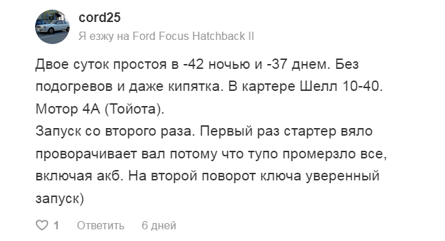

14 минут назад, знаток сказал:
Кто верит в это ?
Возможно/ нет ?
Может, конкретно где его машина стояла не было -42? У нас зимой прогнозы бывают жуткие, но я даже -30 в живую сам на своих приборах не видел.
Ни на термометре уличном на окне, ни на датчике на лобовухе от сигналка, ни на датчике самой машины
7 часов назад, знаток сказал:
Кто верит в это ?
Возможно/ нет ?
 Двое суток в гараже и нормально завелась, в чем проблема то?
Изменено пользователем Шиза
52 минуты назад, Шиза сказал:
Чей гараж?
1 минуту назад, IvanRND сказал:
Чей гараж?
Думаю, того челика с драйва, у которого в -37-42 со второго поворота ключа на 10w40. Управляй мечтой...
12 минут назад, Шиза сказал:
Возможно,  остается только гадать.
Может там топлива в картере столько, что и заводится норм))) Как говорит Celer, М-8В+ стакан бензина и на утро ты завелся)))

Для шелловской полусинтетики 10/40 это морозы, вполне адекватные её характеристикам. Я и на Мобил Ультра 10/40 в -30 туговато, но заводился и масло вполне бодро текло.
4 часа назад, Шиза сказал:
Кто верит в это ?
Возможно/ нет ?
Даже тут, на форуме, есть куча масел 10w-40 с температурой замерзания -42...тот же шелл из шапки текущей темы.
Во что тут не верить? Тем более, что написано "днем -37"...
Не забываем, что при коротких поездках, из масла не успевает выпариться топливо, а его (топлива) при запуске и прогревочных оборотах, обычно переливает.

Это у того с драйва, который в -42 на Шелл 10W-40 якобы завелся?
42 минуты назад, Фокусник сказал:
Это изначально не моя цитата была.
Во что тут не верить? В пздж конечно же. Откуда вы знаете какие поездки были у того типчика? Это не вы там случаем?

1 час назад, Шиза сказал:
Откуда информация, что это ложь? Предполагается, что сказанное является истиной, пока не доказано обратное. Исходя из температуры замерзания и сст известных масел, сказанное не противоречит реальности.
Предположение сделано исключительно по температуре: -42 по ночам. Скорее всего город северный, а там города абы как не строят - обычно рядом/вокруг какого-то градообразующего предприятия и, опять же, как правило, компактно застроены.
Нет, меня на драйве нет вовсе.
1 час назад, Фокусник сказал:
Откуда инфа, что это правда? Предполагается, что сказанное является ложью, пока не доказано обратное.
Ссs для 10w меряется при минус 25, а mrv при минус 30, а при дальнейшем понижении уже геометрическая прогрессия.
