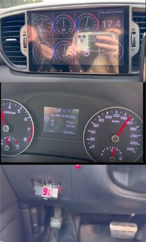

4 минуты назад, Tattooed_arm сказал:
как так ож 95 а масло 120 и более, но да, масло сильно больше греется на трассе.
нет, не сильно
700 вёрст почти по М11, полный салон, багажник, бокс на крыше.
в Волгограде было 93 при забортной уже 35 после обгонов, скорости из-за камер пониже, но между 120-140
Изменено пользователем steamroller
