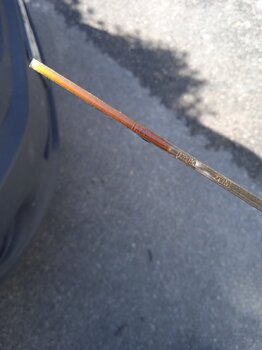

Разумеется. Не знаю, просела ли вязкость, но оба этих масла-что 10/40, что 5/40 к 5000 км практически не темнели и сливались темно-желтыми, как будто я их залил пару дней назад. При этом засрали двигатель. Вот сегодня поменял масло, для сравнения как выглядит сливная пробка поддона и отработавшее 4700 км за месяц небольшим камазовское М-10Г2к от Волга-ойл. По сравнению с Лукойлом с той же наработкой за 2,5 месяца- небо и земля. В моём двигателе все без исключения масла к 3000-3500 км на щупе были тёмно-коричневые и нижняя метка щупа не читалась. Только этот Лукойл темнеть упорно не хотел. Так что скажу то, что говорил не раз- если при одинаковом пробеге в одном и том же двигателе одно масло в отличие от других слабо меняет цвет, значит это масло- Г..НО. И можно не лечить меня что долго не темнеющее масло это показатель якобы его хорошей базы, которая медленно окисляется...... Потом не знаешь, чем после этой "хорошей базы" двигатель отмыть.

Начнём с того, что дешманские загущенные масла из 90-х проваливали вязкость, но не пачкали двигатель при пробегах по 5000 км за пару месяцев. И они нормально темнели. Загаженных двигателей в теме Лукойла я не видел, поэтому разбавил их своими фото. Короче говоря отдал этот Лукойл уазоводу на доливку и надеюсь забуду про его существование в мире ГСМ.

Очень непохоже на минералку и полусинтетику. У них низкая анилиновая точка, отличная растворяемость. К тому же в масле содержатся детергенты и дисперсанты. Не может оно не потемнеть за 5000 км. У Вас не было установлено ГБО?
Вы уверены что залили моторное масло?

Сравните сами-на первом фото Лукойл Люкс 10/40 через 5200 км, на втором М-10Г2к Волга-ойл через 3500 км- щуп уже не читается. И солнечный свет тут не при чем, Лукойл реально слабо темнел. Судя по загаженности внутренностей мотора и цвету масла на щупе, наличия и работы этих детергентов и дисперсантов я не наблюдал.
Ну если Лукойл в старой таре 2018-2020 годов подделывали, то может и не моторное.
celer Хорошо что на первом фото есть солнечный свет, видно что масло абсолютно прозрачное и нет никакой взвеси. Это ненормально. Склоняюсь к тому что это не моторное масло вовсе.
Изменено пользователем Glory
А какое? Масло запечатанное, с разной вязкостью, из разных партий с разной датой изготовления. В остальном у меня к нему претензий не было, минувшей зимой заводился и в -30 на нём, текучести оно не теряло. Такое впечатление, что оно было тупо пустое- без каких-либо моющих присадок, либо они по какой-то причине не работали.

На фото 10/40 на щупе.
База масла, особенно минеральная, также отлично должна впитывать продукты горения.
Пакеты присадок всегда объединены изначально, кроме дипрессора и OFM. Характерный цвет товарное масло приобретает от присадок. Пустое масло без них выделяется, Вы бы заметили.
