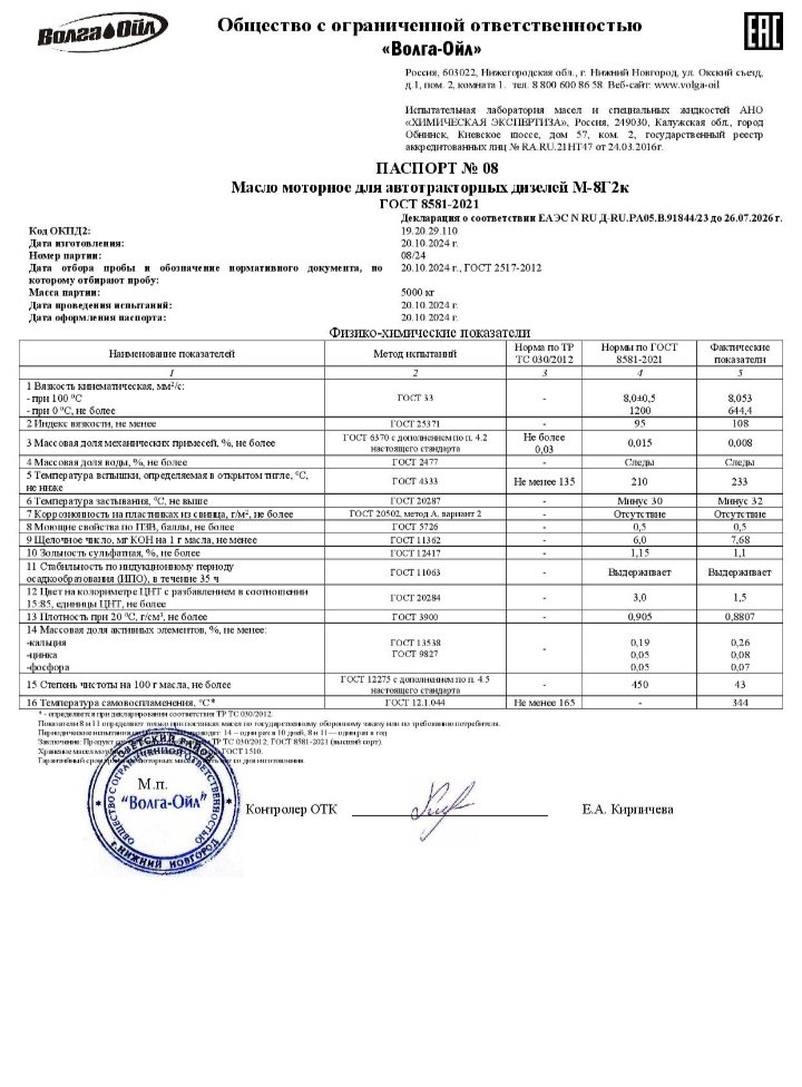

12 часов назад, Glory сказал:
Практически уверен. Его содержание в нем почти в 2 раза больше чем в 10w40. К тому-же в недорогом 5w40 качество его соответствующее, быстро разрушается и пачкает мотор. Даже в синтетике 5w40 его меньше, так как можно использовать больше густых синтетических основ vhvi - 6 и влезть при этом в норму динамичнской вязкости при -30 гр.
Ну да, тут он знатно просел, и пишут вспышка такая как будто топливом масло не залило. Там наверное еще депрессор много, чтобы в 5W пролезть, и он тоже гадит?
2 часа назад, hellopashka сказал:
В объёмном соотношении дипрессора в маслах менее 1%, он также участвует в образовании шлама.
Смотри ppd

7 часов назад, Glory сказал:
В морозы оптимальный вариант по цене и чистоте:
У нас тут в Смоленской уже давно нет таких морозов, чтобы была необходима нулёвка...
Многие вообще на 10W40 круглый год.
8 часов назад, Glory сказал:
Загустителя в нем практически нет.
чем же тогда достигнут ИВ 155?
Viscosity index	ASTM D 2270	-	 155
Изменено пользователем BECHA

3 часа назад, BECHA сказал:
Загустителем конечно. Меньше только в моноградных маслах, их там нет вовсе.

16 часов назад, celer сказал:
Здесь вроде с этим никто никогда и не спорил, только к данной теме сие никак не относится. Кто что хочет, то и заливает, а причины у каждого свои.
Да я не против. Просто помнится ты отговаривал тут всех, от м8в, тк пакет слабый и масло не отрабатывает свои функции, кольца может стереть и тд. Потом сомневался, что загуститель гадит в современных маслах. Сейчас стал кондовым минеральщиком. Как на тебя форум повлиял) Но тут главное в крайности не впадать. Не одной минералкой моноградной можно мотор в порядке содержать.
Изменено пользователем Hant86
1 час назад, Hant86 сказал:
Да я не против. Просто помнится ты отговаривал тут всех, от м8в, тк пакет слабый и масло не отрабатывает свои функции, кольца может стереть и тд. Потом сомневался, что загуститель гадить в современных маслах. Сейчас стал кондовым минеральщиком. Как на тебя форум повлиял) Но тут главное в крайности не впадать. Не одной минералкой моноградной можно мотор в порядке содержать.
Я и сейчас это скажу, что жарким летом автол лить не стоит. Сомневался и сомневаюсь что в нормальном масле загуститель заклеит кольца, ибо сам проезжал без замены масла 17000 км за 2,5 года и никаких проблем с прорывом газов, ухудшением тяги или хором масла не наблюдалось, при этом сливалось 3 литра просто нефти по цвету. Я и раньше был минеральщиком, в своих грузовиках почти всегда была только минералка и форум здесь не при чем. Форум мне дал очень хороший урок- не вестись на красивые анализы из лаборатории и при выборе масла думать своей головой.
18 минут назад, celer сказал:
А анализы отработки учитывались при выборе лучка полусини? Просто на патриоте например вязкость просела, и форумчане сошлись на том, что это именно из-за загустителя, т.к. температура вспышки не просела как это бывает при разбавлении топливом
