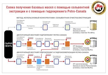

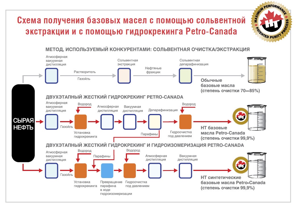

Вообще-то это и есть «недо» гидрокрекинг, не хватает пары процессов очистки чтобы стать полноценным гидрокрекингом
IMG_5870.thumb.jpeg.89f99ea762223831d3b3aa843bfee583.jpegболее детально на примере Petro-CanadaIMG_5869.thumb.jpeg.29532c93dd22bfbba0fb00ef4078c7de.jpeg
