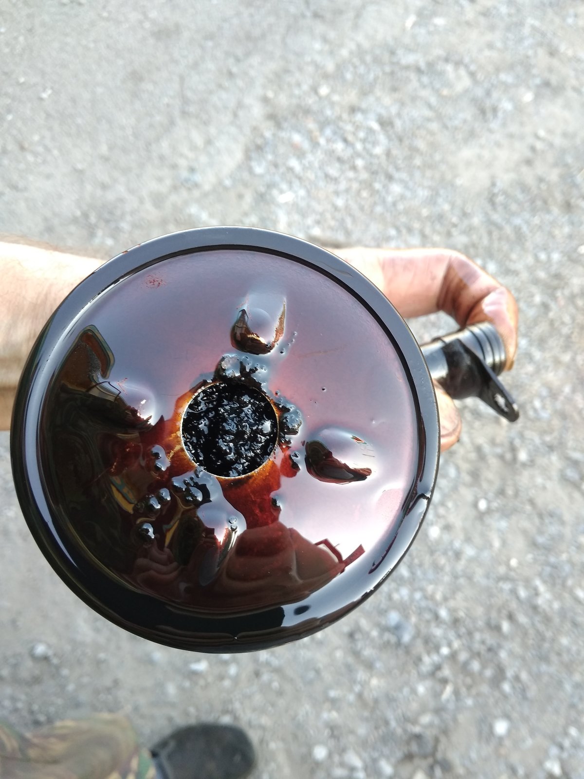

5 миллиметров выше максимума, всегда так в ВАЗ коробки лью
ну это стандартная практика, сам лишка переливал в 2110, но не на 5, на 2-3мм. Че, прям как пена с газировки перла?:unknw: В таком случае осталось вина вспенивания только от масла.
Лада Приора замена гидриков масло зик 5w40 пробег 90000, периодичность смены не знаю. Сейчас просто к друзьям на сервис зашёл.
1 минуту назад, FSanek сказал:
Максим Л.
Тоже так решил.
Маслоприемник гранты. Хозяин сказал пробег около 13000,ну дураак. Хотя нет,просто таксист на арендной машине.

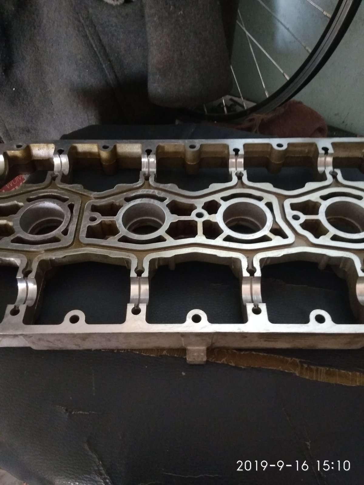

В 15.09.2019 в 15:08, Максим Л. сказал:
Что сие означает и доказывает?
Густых баз на кряке нет (особенность технологии).
По этому любое моторное кряковое масло с высокой вязкостью будет содержать конские дозы загустителя (с понятными последствиями).
Так что, если решили использовать кряк - лейте w20 (w30)  не более, тогда загустителя будет мало.
Изменено пользователем Stater
Это всё не важно,важна сама композиция масла, его рецепт,я уже писал что тут на форуме есть отработка зик 5w40(где по идее куча загустителя, сиречь пластмассы) а отработка на Весте (не вершина моторостроения) показала микроскопический износ, при пробеге 11000 км,а Зик это просто гидрокряк гидрокряк,он другого не делает. А на фото вверху кольца и маслоприемник гранты что я сегодня выкладывал, просто законопачены Лукойл Люкс как раз тем что не может так сделать как говорил кот Камелот,но у него то только слова,а я с фотками реальных моторов, сделанные своими руками. И когда шкварки в моём поддона от Лукойл были, тоже тут фото выкладывал, никто не верил. Мотор типа у меня особенный, ага...

1 час назад, Максим Л. сказал:
т. А на фото вверху кольца и маслоприемник гранты что я сегодня выкладывал, просто законопачены Лукойл Люкс ...
Перекаты конечно!
А хон, элипс, зазор в замках как там?
вы выложили фото, но как мотор эксплуатировался же не знаете? Может там были перекаты, может там был перегрев, может мотор не исправен, или топливо было поганое - причин может быть куча. а вы делаете только один лишь удобный вывод - якобы масло виновато.
Хотя овер до фига фоток моторов, более форсированных чем мотор гранты, после Лучка -  и там прекрасная картина.
1 час назад, Stater сказал:
В идеале, просто и полусинь закатывает кольца только в путь.
8 часов назад, KotKamelot сказал:
Фото дофига,головок? На гранте чистая голова всё говно в поддоне, поршневые кольца закатаны. Пробеги со слов водителя 10-13000 км ,не перегревалась. И вам тоже напишу что полусинь как по писе идёт кольца тоже закатывает. А элипса не было.водитель на ремонт подъехал так как ремень ГРМ порвался.
Изменено пользователем Максим Л.
Вот оно колечко,тонюсенькое. Срань такая же как и на грибке маслоприемника,и такая же как была у меня в маслянном поддоне. Тоже наверное в рен ТВ звонить надо. А ещё не сфоткала жаль трубку щупа,в ВАЗ есть направляющая трубка в которой щуп ходит,на этой трубке есть резинка которая дубеет и ее меняют,так вот говна на этой трубке было тоже много так что резинка не снималась пока не очистили,прямо налипли липкие отложения. Я это к тому что минералка и полусинтетика современные двигатели засирает тоже огого,и так же страшно асфальтирует кольца.
