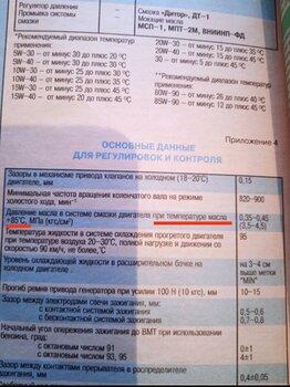

Запорожец был приведен как пример двигателя воздушного охлаждения, в котором стоит масляный термометр и масло на трассе регулярно грелось выше 100 градусов. Потому все знали что для него автол и др. маловязкие масла неприменимы в принципе.
Для АвтоВАЗа сведения такие,  правда не дописали что это давление масла на 5600 оборотах.
Во многих мануалах / спецификациях так указывается. Это просто критерий оценки, что при такой то температуре номинальное давление должно быть таким то. Вязкость еще обычно указывается, т.к. помимо температуры и оборотов давление еще зависит от вязкости и на рекомендуемых 5W-30 или 15W-40 давление будет разным
