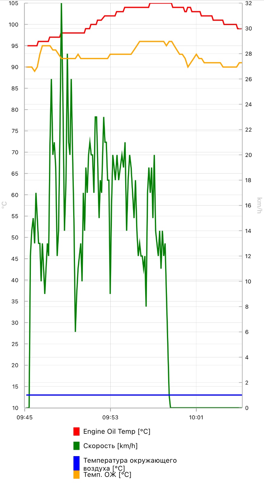

4 сентября 20242 г 47 минут назад, celer сказал: Температура масла в моторах с жидкостным охлаждением всю жизнь было -10 градусов от температуры жидкости в системе охлаждения. На каких это авто минус 10 масло от ОЖ? Вы это по старым советским учебникам читали (для моторов 1,5-1,6 л и 70 л.с.) или сами замеры делали на современным моторе под Евро-5(6)? Как же я умудрился нагреть масло на прошлой неделе на Алтае до 105 при температуре ОЖ 95 градусов? Скорость по правой шкале, температура по левой. Время внизу. Неделю назад было. Температура воздуха +13 градусов, далеко не жара. В более теплое время до 112 масло грел при температуре ОЖ 95. Всего то ехал около 10 минут в гору (с 9:48 до 9:58), то что ранее подъезжал к горе, то что позже стоял охлаждался. Вообще температура масла на современном моторе стремится к температуре ОЖ (теплообменники же всякие стоят) на ХХ, а при нагрузке масло плюс 5-10 от ОЖ, при хорошей нагрузке до 15 и выше. Субару в гоночном режиме грел масло до 115 при температуре ОЖ 95. Темы же дал, ссылку привел, поиск внизу есть. Читайте практику, просвещайтесь. Не задавайте глупых вопросов про воздушный дизель на VW. Дополню - бич современных моторов это экология, моторы делают более горячими. Вентилятор включается только при 105-108 градусов. Масло всегда горячее (БОЛЬШЕ чем ОЖ), менее вязкие масла и горячие, которые еще больше теряют вязкость… понимаете? Это все чтобы было меньше сопротивление, меньше расходовать топливо и меньше выбросов.

4 сентября 20242 г 27 минут назад, Pavel_NSK сказал: На каких это авто минус 10 масло от ОЖ? Вы это по старым советским учебникам читали (для моторов 1,5-1,6 л и 70 л.с.) или сами замеры делали на современным моторе под Евро-5(6)? Как же я умудрился нагреть масло на прошлой неделе на Алтае до 105 при температуре ОЖ 95 градусов? Скорость по правой шкале, температура по левой. Время внизу. Неделю назад было. Температура воздуха +13 градусов, далеко не жара. В более теплое время до 112 масло грел при температуре ОЖ 95. Всего то ехал около 10 минут в гору (с 9:48 до 9:58), то что ранее подъезжал к горе, то что позже стоял охлаждался. Вообще температура масла на современном моторе стремится к температуре ОЖ (теплообменники же всякие стоят) на ХХ, а при нагрузке масло плюс 5-10 от ОЖ, при хорошей нагрузке до 15 и выше. Субару в гоночном режиме грел масло до 115 при температуре ОЖ 95. Темы же дал, ссылку привел, поиск внизу есть. Читайте практику, просвещайтесь. Не задавайте глупых вопросов про воздушный дизель на VW. Дополню - бич современных моторов это экология, моторы делают более горячими. Вентилятор включается только при 105-108 градусов. Масло всегда горячее (БОЛЬШЕ чем ОЖ), менее вязкие масла и горячие, которые еще больше теряют вязкость… понимаете? Это все чтобы было меньше сопротивление, меньше расходовать топливо и меньше выбросов. На обычных авто с двигателями прежних конструкций. Гоночные режимы и пр. мне неинтересны. Понимаю что разогретое до 120 градусов 0/20 это уже вода, а не масло. И понимаю что это одноразовые двигатели.
