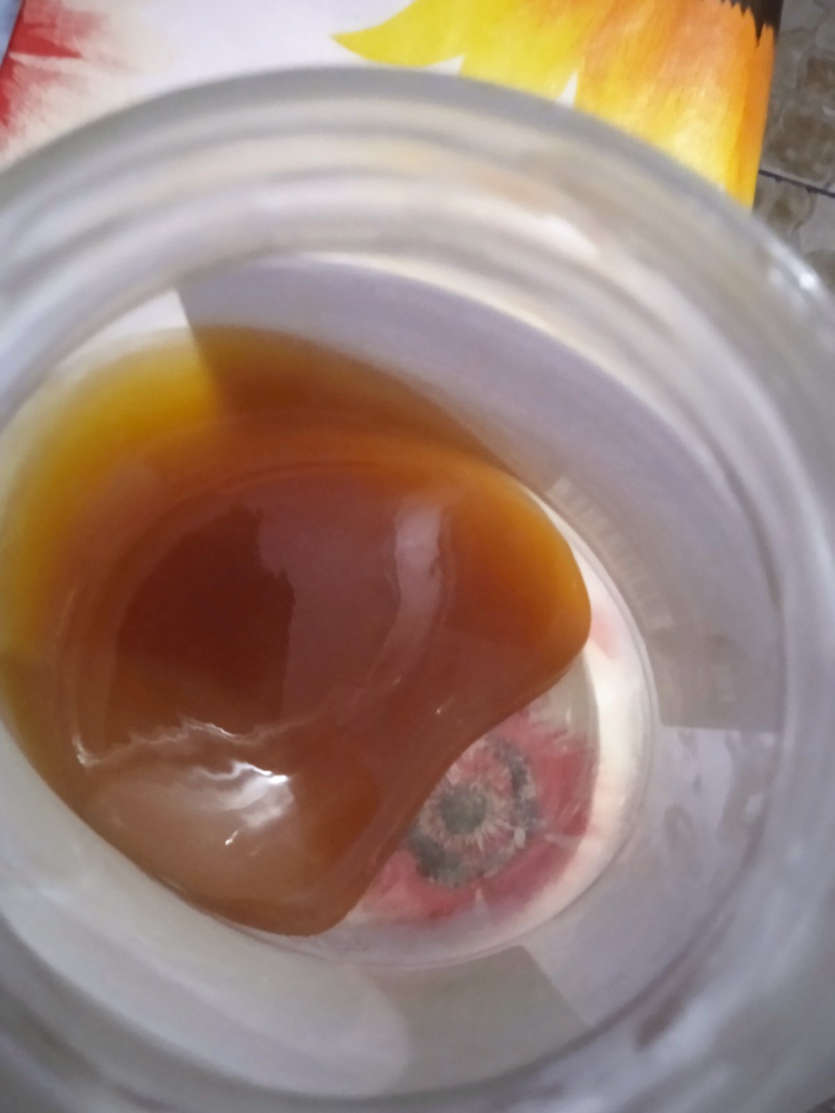

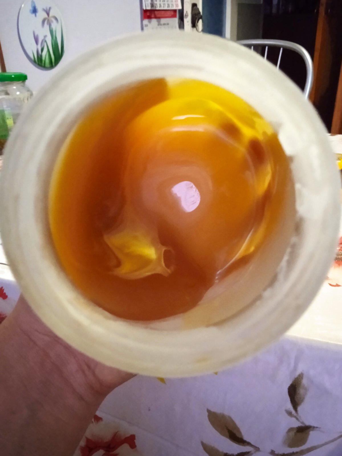

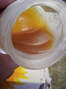

Парни, в общем показываю, как выглядит 10ДМ РН после суток в -30. Едва шевелится в перевёрнутой банке, но всё равно ещё течёт, несмотря на заявленную в паспорте температуру застывания -28. Запуск мотора на таком скорее всего не удастся, протолкнуть такой "мёд" по системе не хватит ни ёмкости АКБ, ни мощности стартера, да и даже в случае запуска нормальной прокачки по системе его не будет, можно словить "прихват" шатунов. И это у меня ещё самая маловязкая партия из нынешних новокуйбышевских 10ДМ, у них и по 17 сСт бывает. В общем-то зимовать на 10ДМ в средней полосе это в любом случае удовольствие сомнительное, масло чисто летнее.
