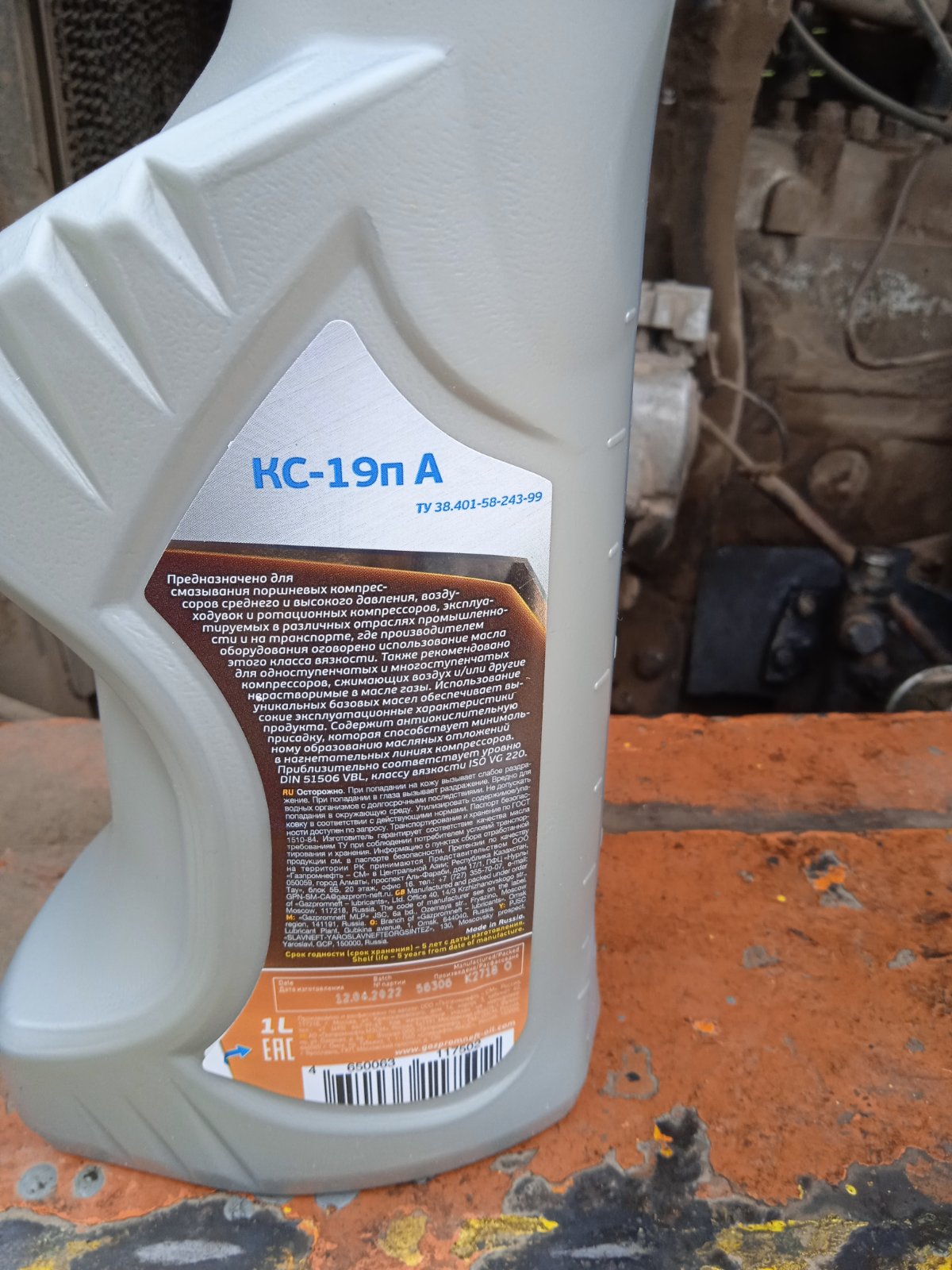

31 августа 20242 г 3 часа назад, OldHank сказал: Вы мне льстите ) Я попытался оставить след в этом свитке, поделившись, возможно ложными наблюдениями. А возможно это интересно - как охлаждают, а не только моют и засерают двигатель, разные группы масел. Как охлаждают- чем гуще масло, тем мотор сильнее греется. Заливал компрессорное КС-19Па (вязкость 23,2 сСт) в убитый мотор Газ-52 на погрузчике, так он стоя на месте кипеть начинал и на педаль газа реагировал туго.
31 августа 20242 г Вот, заливал прошлым летом. В чистом виде не катит- очень густое и только с антиокислительной присадкой, хорошо пойдёт как загуститель других масел вместо дефицитного авиационного МС-20.

31 августа 20242 г 44 минуты назад, celer сказал: Вот, заливал прошлым летом. В чистом виде не катит- очень густое и только с антиокислительной присадкой, хорошо пойдёт как загуститель других масел вместо дефицитного авиационного МС-20. Что там за уникальные базовые масла ?

31 августа 20242 г 34 минуты назад, знаток сказал: Что там за уникальные базовые масла ? Не знаю, но в +25 текло почти как мороженный автол из моей морозилки. Заметно гуще авиационного.
