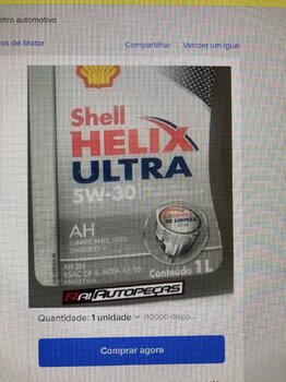

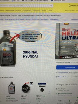

a-ha уже выкладывал, у шелла есть отличный продукт, но увы на нашем рынке представлен только в вязкости 0w20
04.02.2021 в 13:32, Sanlis сказал:
А в Бразилии такой спецпродукт
21 минуту назад, 2112 сказал:
для CRDi идеальное родное масло, но для  MPI  оно горит и мотор постепенно зарастает коксом
Факты будут?
Не знаю на счет кокса (очень сомневаюсь), но не угорает оно точно. Уровень всегда стоит как влитой.
Поэтому уже как минимум по одному пункту ты не прав.
