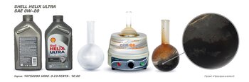

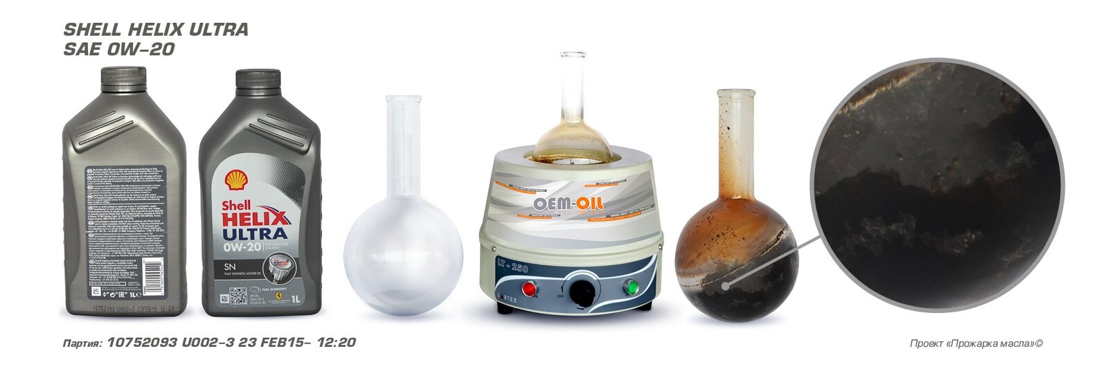

Просто покажу кучу грязи от Shell Helix Ultra 0W20 c зольностью 0.75
И намекну, что на чистоту сгорания гораздо сильнее влияет база, чем зольность от присадок

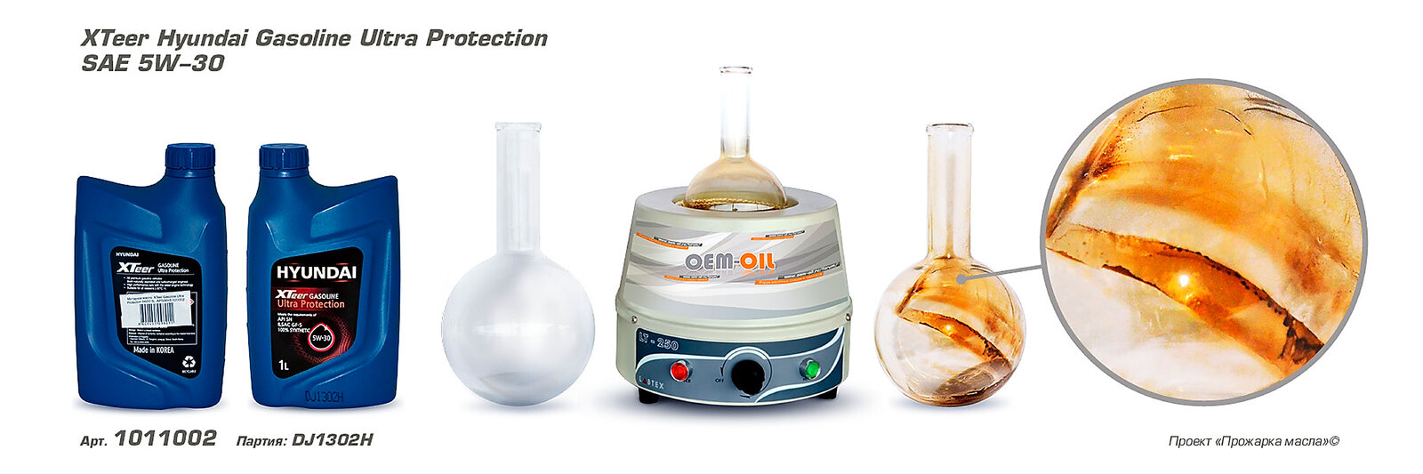

Зачем Вы мне эти ужасы на ночь показываете :D

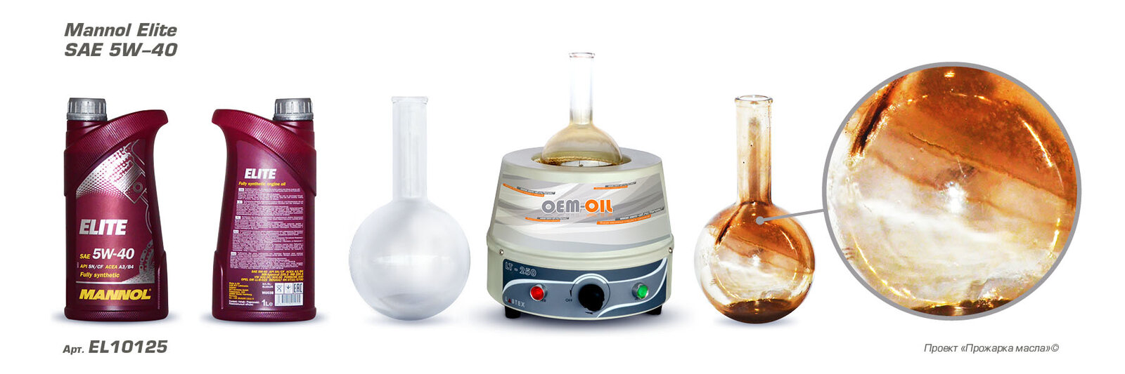

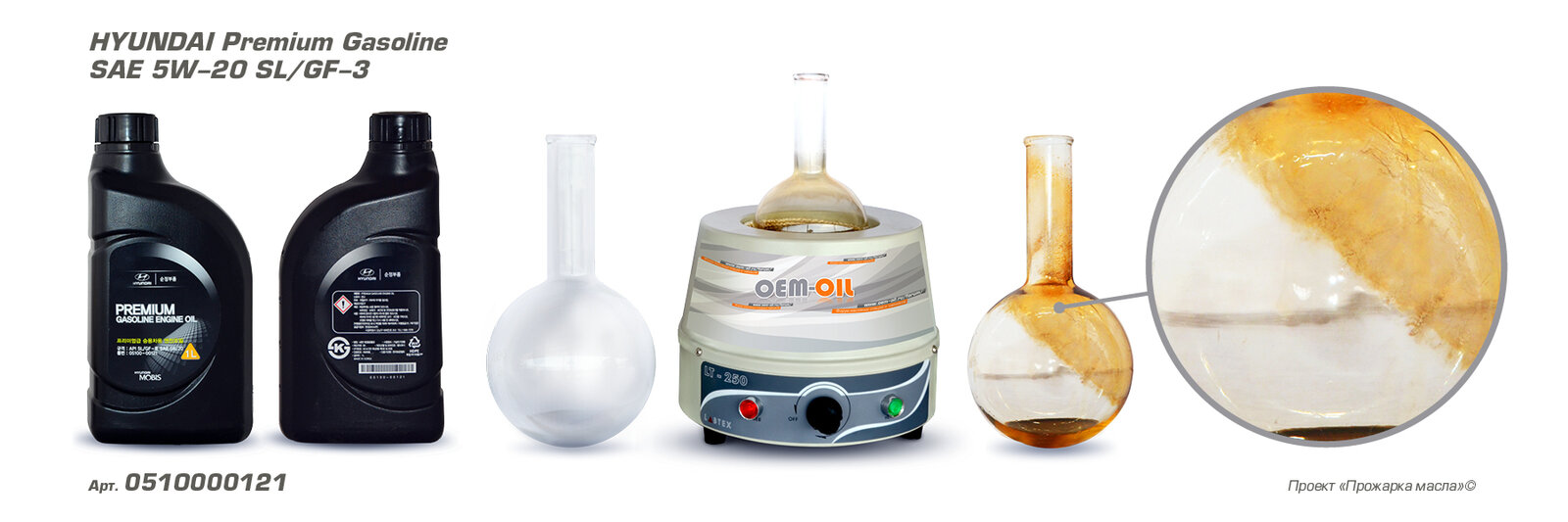

2) в случае расхода масла больше отложений будет на масле, у которого БАЗА горит грязнее, эта грязь попадает обратно в масло, а моющих присадок в Илсаке меньше, удерживать грязь будет нечем
И как видим ниже, зольность с грязью абсолютно нигде не с коррелирует. Куча полнозольников с загустителем сгорают чисто и не боятся перегрева.

Pocobor самые чистые на ваших картинках колбы с Х/К 5w20 ILSAC и Тойота 0w20 ILSAC
