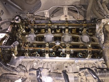

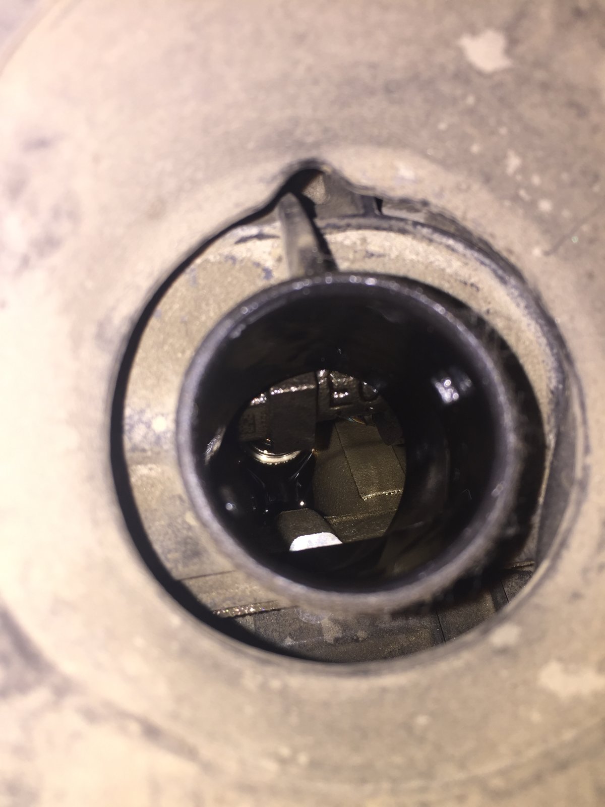

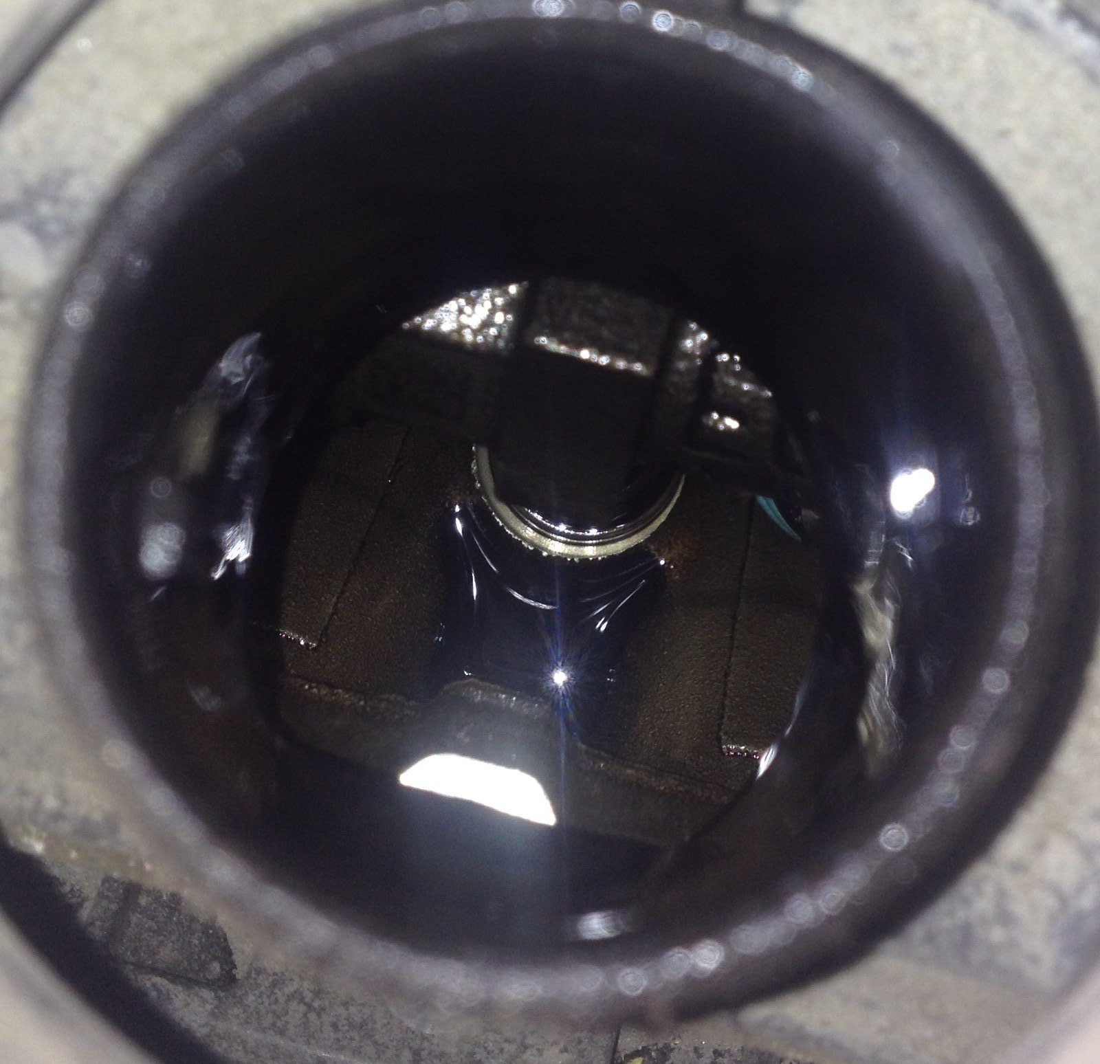

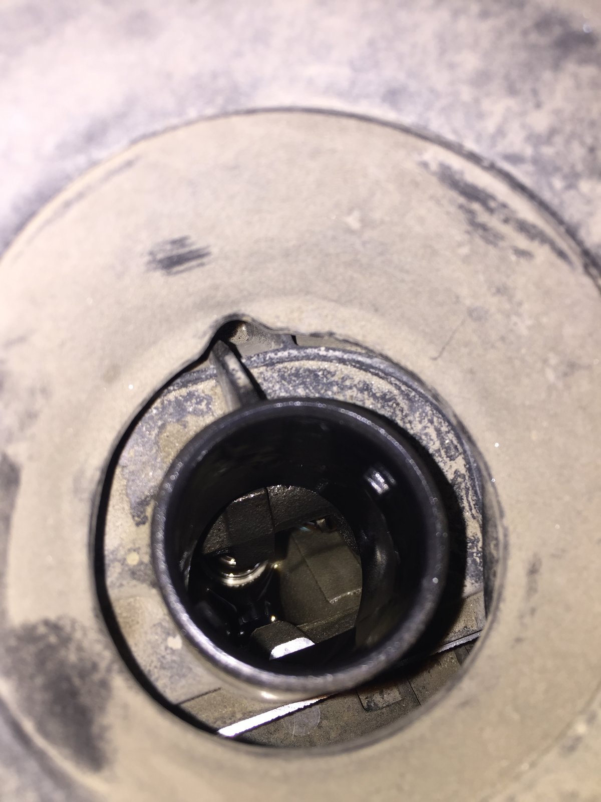

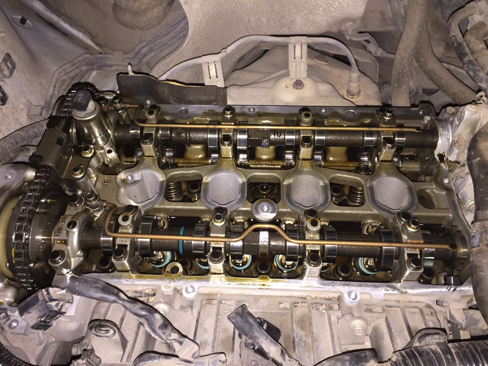

30 ноября 20187 г 13 часов назад, Dralo сказал: Наверно так, для CX-5 только если с горки такой расход будет Кстати, по поводу масел, каковы ощущения, если есть, от Idemitsu и Shell? Желтое Idemitsu EcoMedalist 0w20 (новая рецептура) заливали уже? Я всего один раз залил Idemitsu (4л была желтая и 1л была зеленая, получилось комбо ) и 1 раз Shell, до этого в машину прошлый хозяин заливал Mazda 0w20 и менял раз в 15 000км, но там пробег около 80% трассы. Летом на Idemitsu проехал 280 мото часов, уровень ушел с верхней метки до середины, но у меня была течь из под крышки клапанов, так что не могу точно сказать что оно выгорало, вскрыли крышку, состояние двигателя понравилось, масло за 280 мото часов не нагадило. Сейчас на зиму залил Shell, прокладка крышки клапанов повторно протекла (это частое явление), вскрыли при пробеге на Shell 80 мото часов, двигатель стал еще чутка чище. Но это все очень субъективно. Также показалось что на Idemitsu двигатель работает тише, в то же время шумы двигателя возможно возникли после просмотра видео в котором владелец Скайактива спрашивает про странный звук, и я его стал замечать на Shellе. После покупки автомобиля допустил один грешок, сделал ТО, масло залили Mazda 0w20 и я на нем проехал 13 000 км, причем 80% города и 20% трассы, в маслозаливную было видно что все какое-то черное, после чего залил idemitsu и маслозаливная преобразилась, ну а потом когда сняли крышку мастер сказал что все хорошо, пробег 95000км. А так считаю что оба масла достаточно хорошие, главное менять почаще. Фото по порядку: На пробеге 13000 км на Mazda 0w20; Через 2 месяца после замены на Idemitsu - маслозаливная "отмылась"; Через месяц после замены на Shell - еще лучше "отмылась"; Фото двигателя на Idemitsu 280 моточасов; Фото двигателя на Shell 80 моточасов. Изменено 30 ноября 20187 г пользователем Dim0N162
