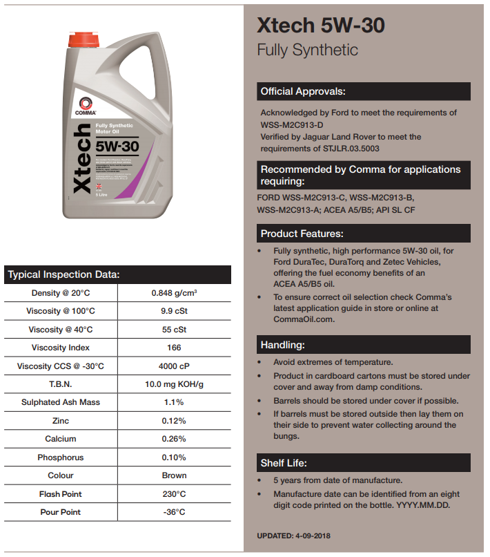

13 февраля 20197 г в Comma Xtech 5w30 Зола 1,1% Pour Point только -36°C а как на счет Mobil1 EPS 5w30? в 2.0 скай? вязкость 64/11,72 зола 0,89% вязкость 181 Pour Point -50

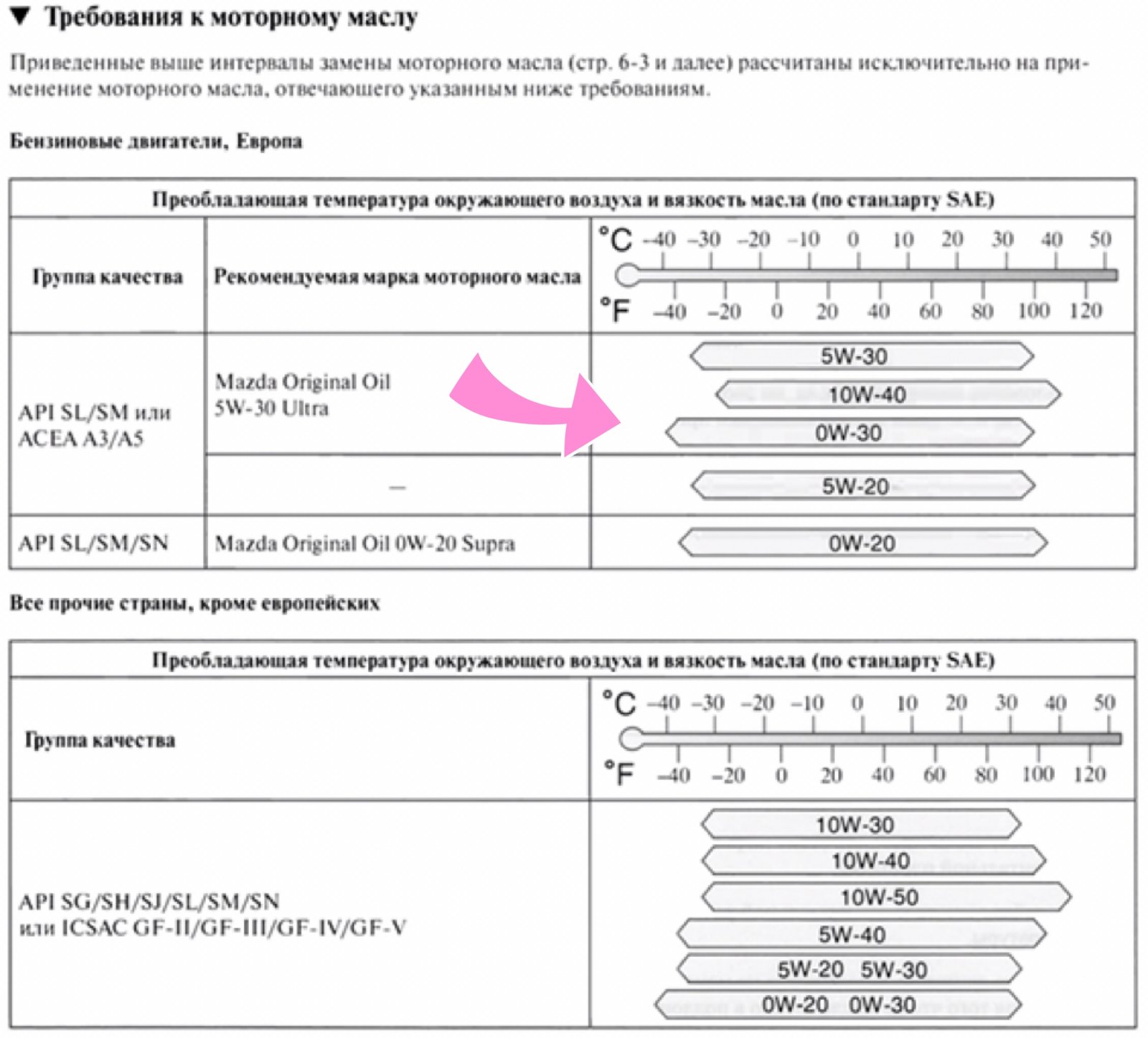

13 февраля 20197 г 6 минут назад, Kritik сказал: к сожалению 0w30 нет в мануале Есть в таблице применяемых вязкостей в зависимости от температурных условий

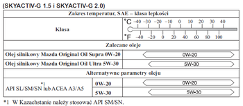

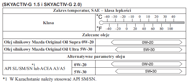

13 февраля 20197 г 5 минут назад, kachok79 сказал: Есть в таблице применяемых вязкостей в зависимости от температурных условий у вас может и есть а у меня нету и меня будут спрашивать по моему мануалу) вот скрин с моего

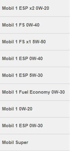

13 февраля 20197 г 8 минут назад, a-ha сказал: Kritik варианты из Мобила: https://www.mobil1.pl/oleje-silnikowe/0w-20.aspx?tabs=specyfikacje#tabs https://mobiloil.com.ru/ru/motorniye-masla/mobil-super/mobil-super-3000-x1-formula-fe-5w-30 Из двадцаток Шелла - https://www.oil-club.ru/forum/topic/22918-shell-helix-ultra-0w-20-api-sn-svezhee/ А вообще - какие бренды хорошо представлены? мобил1 практически клон шелл 0в20 по параметрам, только зола 0,8 а в шела 1,01 есть практически все, кроме идемитсу, NGN даже петро канада есть) нашел недвано
