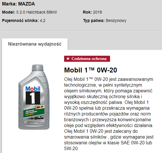

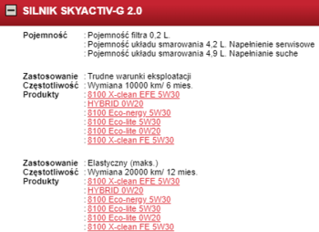

... вы живете в Польше я так понимаю ??? У вас есть возможность купить хорошее, не паленое масло. Пройдитесь по основным производителям масла, по их сайтам, по подбору и посмотрите что там рекомендуют... СOMMA, MOBIL, ARAL, SHELL, MOTUL, CASTROL для Европы, для вашего климата ... 0W-20 для европейского климата вы ни у кого не увидите... вот например я подбираю масло по своему мотору тут...https://mobiloil.com.ru/ru/product-selector...и на других оф.сайтах производителей... 2.0/165 лошадок, 2017 года. МАЗДА US дает только 0W-20, МАЗДА EU дает 0W-40, 5W-30... вопрос о том что 0W-20/0W-16 в США лоббируют экологи и то что это ЭКО масло отпадает думаю сам собой. По поводу золы...что вы все в нее так уперлись ??? Зола один из показателей "жирности" пакета присадок, меньше золы - "жиже" масло, приходиться "укреплять" его органическим молибденом и добавлять больше полимерного загустителя  ("говна и веток") - ИЗВИНИТЕ...что тоже не всегда есть "ГУТ". Страшнее перекаты по рекомендации дилера 15 000 ( в Украине МАЗДА рекомендует 20 000/1 год) на убитом масле когда оно уже горит чем зольность 1 - 1.1., но мы же катаем по 7500-8000 так как в СНГ хуже бензин/масло и тяжелые условия эксплуатации поэтому не стоит боятся такой зольности, оно все прямо пропорционально, меньше зольность/больше (говна и веток) и начинает гореть такое масло с 4500-5000, больше зольность/меньше (говна и веток) и такое масло (если нормальный мотор и нормальное масло) угара на пробег 7500-8000 не дает, вот и все. Поэтому 5W-30 A5/B5 с ФОРД М2С913D в мотор СкайАктив для Европейского климата самое то, "боитесь" золы есть масла А5/В5 и С2 одновременно, у них золность 0.8-0.9. Масла 5W-30 С3 с МВ229.52 и золой до 0.8 я бы не рекомендовал без личной проверки хотя некоторые люди льют и такое, я уже пример такого масла приводил выше, скажу больше.. такое масло льет в СкайАктив один человек из этого форума... я с ним списывался в личку говорит что все нормально... заводиться, прогревается, не тупит, не угорает, гидрики по морозу не тарабанят - то есть его все устраивает. Бывает и такое, но я личному это масло не катал, не скажу ничего, масло интересное но оно по требованиям больше подходит в СкайАктив турбодизель с фильтром DPF где допуск по мануалу 5W-30 С3. Все...Хорошего дня...:good:
да, в Кракове
когда в Киеве -10 у нас 0 )))
прошелся по сайтам производителей
