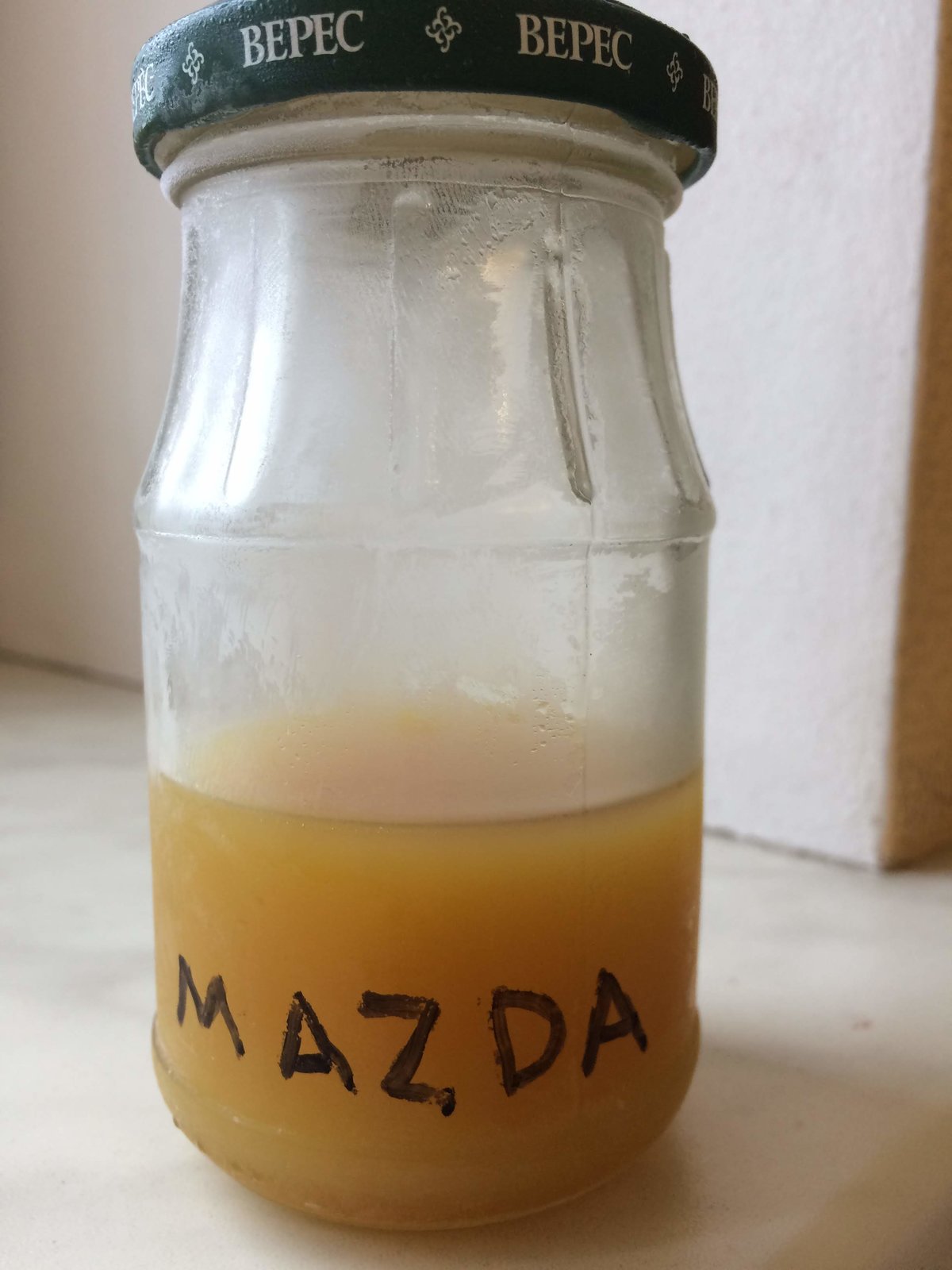

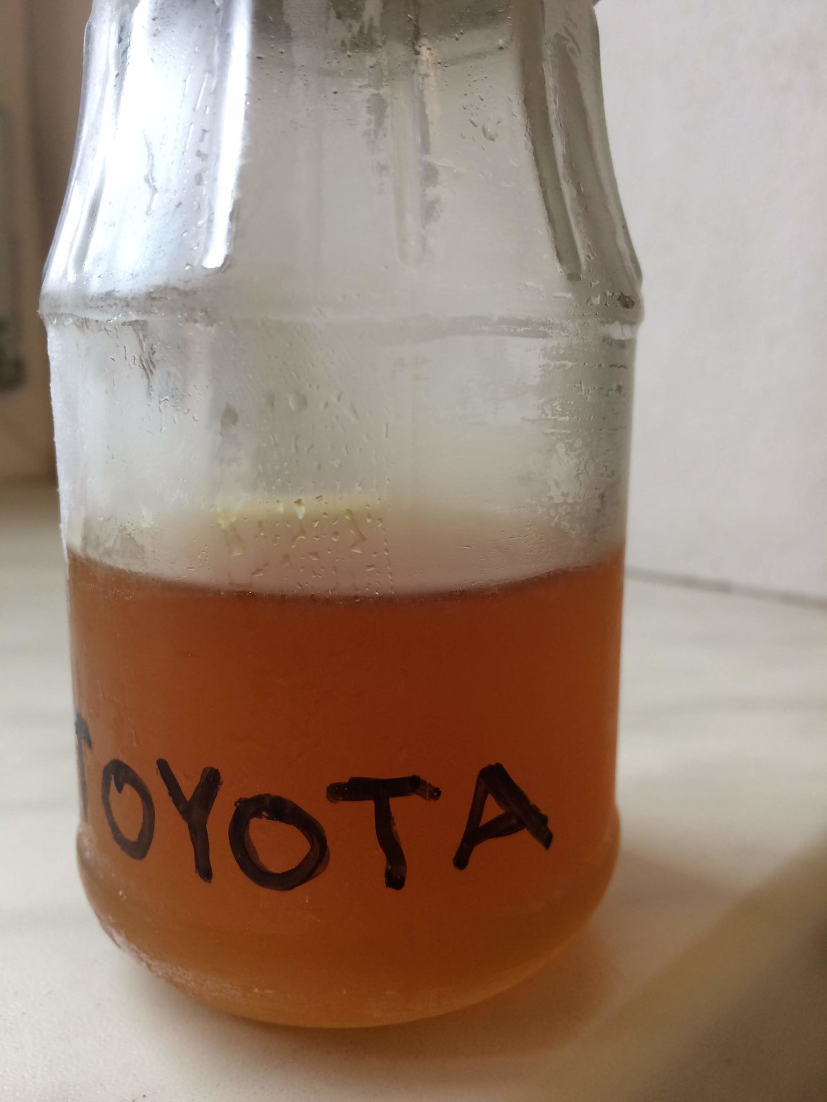

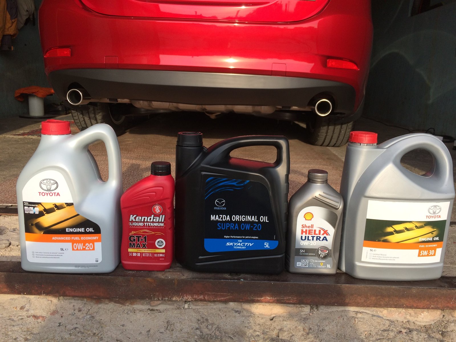

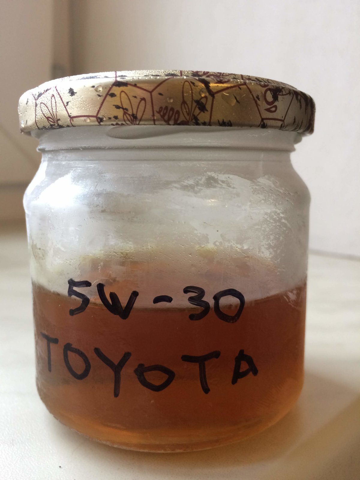

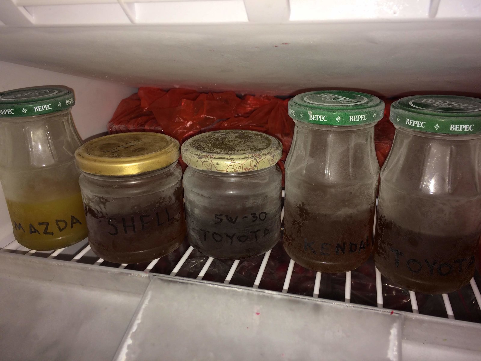

... всем добрый день. Заморозил масла, все что нашел в гараже, может кому нибудь будет интересно... -24 на 12 часов в морозильной камере...

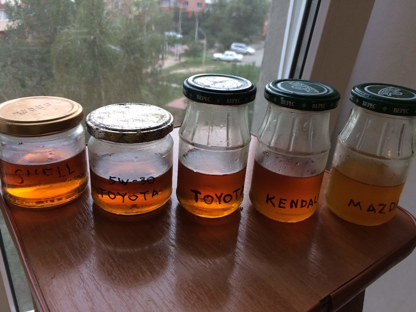

... пять масел что было в гараже...
Оригинальное МАЗДА 0W-20 SN/GF-5 покупалось у дилера в Киеве, текучесть не потеряло но помутнело до состояния "кофе с молоком".

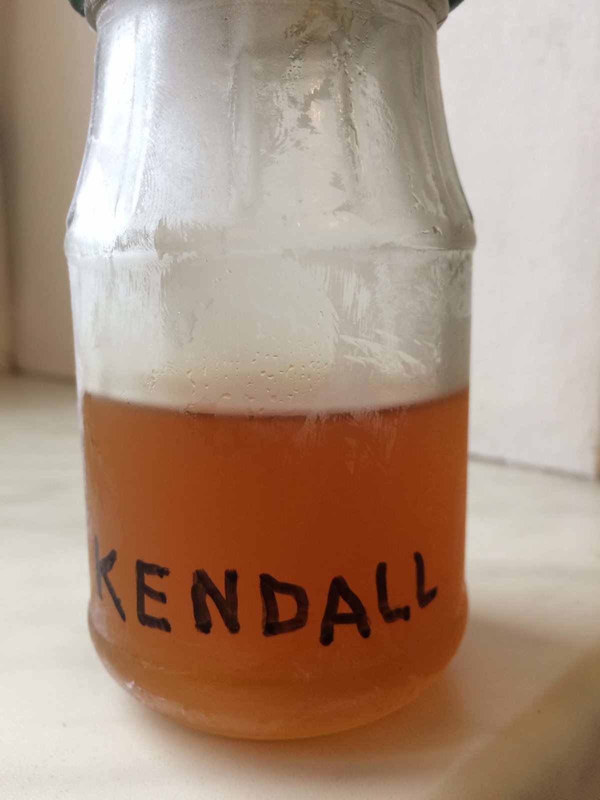

КЕНДАЛЛ 5W-30 SN/GF-5 привезено из США, совсем немного помутнело, от мороза стало гуще примерно как свежевыкачанный мед. Текучесть стала хуже чем у МАЗДА 0W-20.
ТОЙОТА 0W-20 SN/GF-5, европластик, покупалось у дилера, совсем не много помутнело, текучесть не потеряло, примерно как МАЗДА 0W-20, но чуть гуще.
ТОЙОТА 5W-30 SL А1/В1/A5/B5, европластик, покупалось у дилера, практически не помутнело, от мороза стало густым как и КЕНДАЛЛ - густота свежевыкачанного меда.
Изменено пользователем dbodya167
ошибка в описании

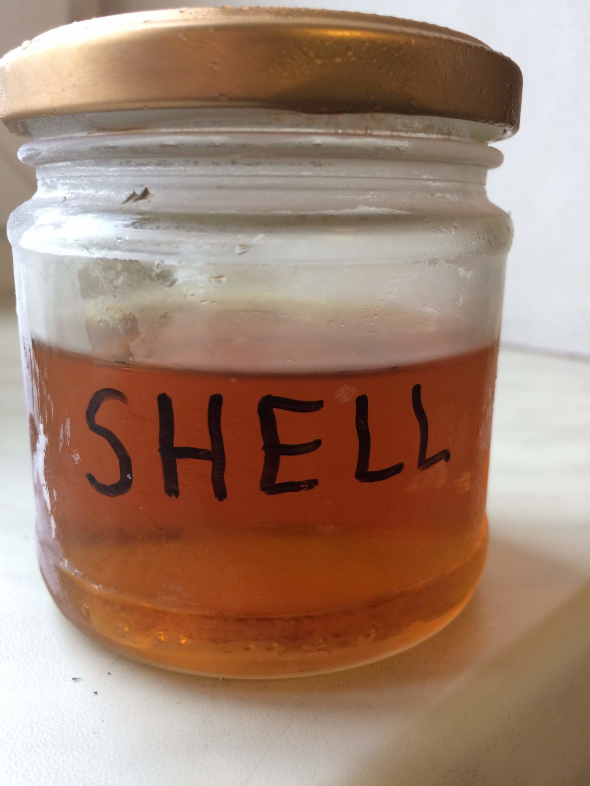

ШЕЛЛ 0W-20 SN/GF-5, покупалось в проверенном автомагазине, не помутнело вообще, текучесть как и у МАЗДА и чуть лучше чем ТОЙОТА 0W-20. Сейчас залито в СКАЙ именно оно, хочу протестировать его зимой.
Расставил по прозрачности... с лева ШЕЛЛ самое прозрачное ---на право---МАЗДА самое мутное стало от мороза.
Банки выглядят вот так. Много кто из друзей моих обслуживается у меня поэтому в гараже можно найти что угодно. Всем привет...:beer:
12 минут назад, dbodya167 сказал:
Хорошая коллекция :)
По тестам всё логично: GTL не мутнеет в отличие от кряка с кучей молибдена (Mazda). Но в сильные минуса (-30-35) у 0W-20 Mazda текучесть будет получше Шелла (см. CCS в анализах)...
28 минут назад, Вадим_69 сказал:
... в Киеве обычно -5/- 10/-15... "жара" по меркам Сибири но бывает и -20/-25 так на недельку , не больше. Думаю с ШЕЛЛ по такому морозу можно будет прорваться...:) А чего МАЗДА оригинальное так мутнеет от мороза ??? Как бы не подделка, покупалось у дилера в запечатанной таре, остался литр от гарантийной заливки...слабая база, плохой пакет присадок, получается оно совсем "дохлое", на 5000 км ??? :beer:
dbodya167 мутнеет из-за куче-молибденовой присадки Моливан-855, особенность такая.
Изменено пользователем a-ha
3 минуты назад, a-ha сказал:
... то есть если опустить "особенность присадки Моливан-855" то масло в принципе нормальное ??? Пропало оно чего то из свободной продажи в Киеве, только у диллера - 2300 грн - дороговато за 5 литров, нету "парт намбер" на канистре только дата выпуска как то не понятно мне это, вот и приходится подбирать что то другое.

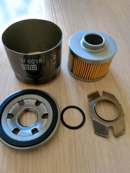

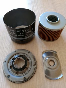

... напилил еще масляных фильтров для СКАЯ три штуки, выложу и опишу свои мысли в соответствующей теме  если кому интересно. Всем привет...:beer:
