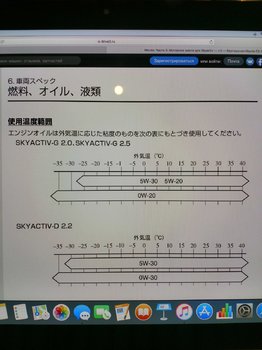

... вот еще нашел на Драйв2.ру... японские мануалы...может кому пригодиться по моторах Скай Актив...:beer:
