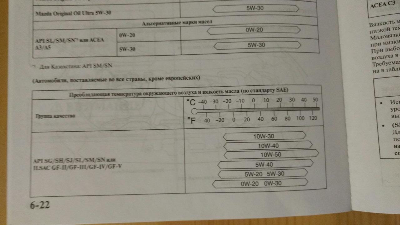

Kritik окей! выложите Ваш мануал - только картинку с рекомендованными маслами!
а я вам в "отместку" выложу российский мануал:
И давайте так - гарантию дает не дилер (продавец), а производитель.

Ваш скрин для MZR 1.6
а здесь тема о 2.0
для 2.0 только 0w20 / 5w30

Kritik этот скрин взят с русского форума Мазда СХ-5 http://cx-5.ru/forums/topic/108/, точно такая же картинка в мануале и у меня (авто 2014 года)

Вот фото из моего РЭ сентября 2016 года
Чёрным по белому написано: для прочих стран, кроме европейских масло должно удовлетворять определённым допускам. Точка.
И если я заливаю Petro Canada Duron Syntetiс 0W-30, которое удовлетворяет SN, то никто мне не предъявит нарушение условий эксплуатации.
a-ha  совершенно прав, и мне кажется спорить тут просто не о чем.

6 часов назад, legalist сказал:

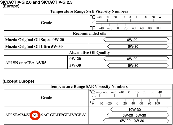

не правильный перевод. Между API и ilsac всегда стоит знак &. Этот знак переводиться как "и" а не "или". Масла только c допуском API без ilsac или ACEA не бывают. Потому что API совсем не характеризует масло. API SN 5-30 может быть маловязкое а может быть вязкое. И если маловязкие не допустимы в двигатель то как можно ориентироваться только на API?
Изменено пользователем val_kaz
val_kaz там же есть Ильсак, но он касается только маловязких SAE 0w20, 5w20. А SAE 0w30, 5w30 только ACEA C3. Что там может быть непонятного? Согласно мануалу нельзя в Skyactive D-2.2 подбирать масла по Ильсаку, а в 2.0 и 2.5 по ACEA.
1 час назад, val_kaz сказал:

И, для внесения окончательной ясности в дискутируемый вопрос о вязкости, ещё фото из моего российского РЭ сентября 2016, издание 17

А ясности никакой не будет.  API & Ilsac это один допуск. Если ILSAC GF 5 то API будет всегда SN. ilsac 3 будет SL. Не бывает ILSAC 4 и SN. Ilsac 4 может быть только API SM. Масел только с допуском API не бывает. Так же как не бывает масле 0-20 ACEA A3 . Хотя в мануале такой вариант представлен
Еще раз повторю. По API вы не сможете подобрать масло. К примеру если вы будете смотреть только на API и вам нужно масло API SN. То такое масло может быть и вязким и не вязким. И какое то из них не допустимо использовать, хотя оно будет SN
Конечно удивительно что производитель так пишет. Но раз он перечисляет все виды API значит можно лить вообще любое масло, потому что нет ни одного масла в продаже, которое бы не входило в перечисленные API

Именно это я и хотел сказать. В ОАЭ летом вполне зайдёт 10w-30 (а то и 40, если по пескам отжигать).
В случае, если в мануале указаны только 2 вязкости - 0в20 и 5в30, то все, что находится в "промежутке" между ними (5в20 и 0в30) тоже применимо, и лично я смогу убедить в этом дилера (грамотными аргументами и доступными законными способами)

Тем не менее это факт
Лить можно любое из предложенных производителем, в соответствии с регионом и температурными условиями эксплуатации
3 часа назад, a-ha сказал:
Интересно кстати, что если в английском мануале он действительно даёт масла из "промежутка", то в российском нам предоставляется ещё большая свобода действий, вплоть до 10W-50 - понимают японцы, что "широка страна моя родная")
Насколько я помню, на маздовском форуме один товарищ льёт 0W-40, полностью доволен и подумывает на 50 перейти)

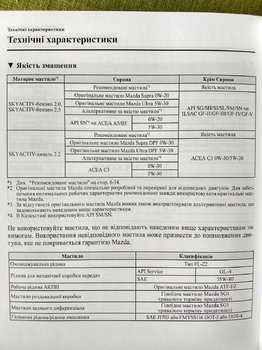

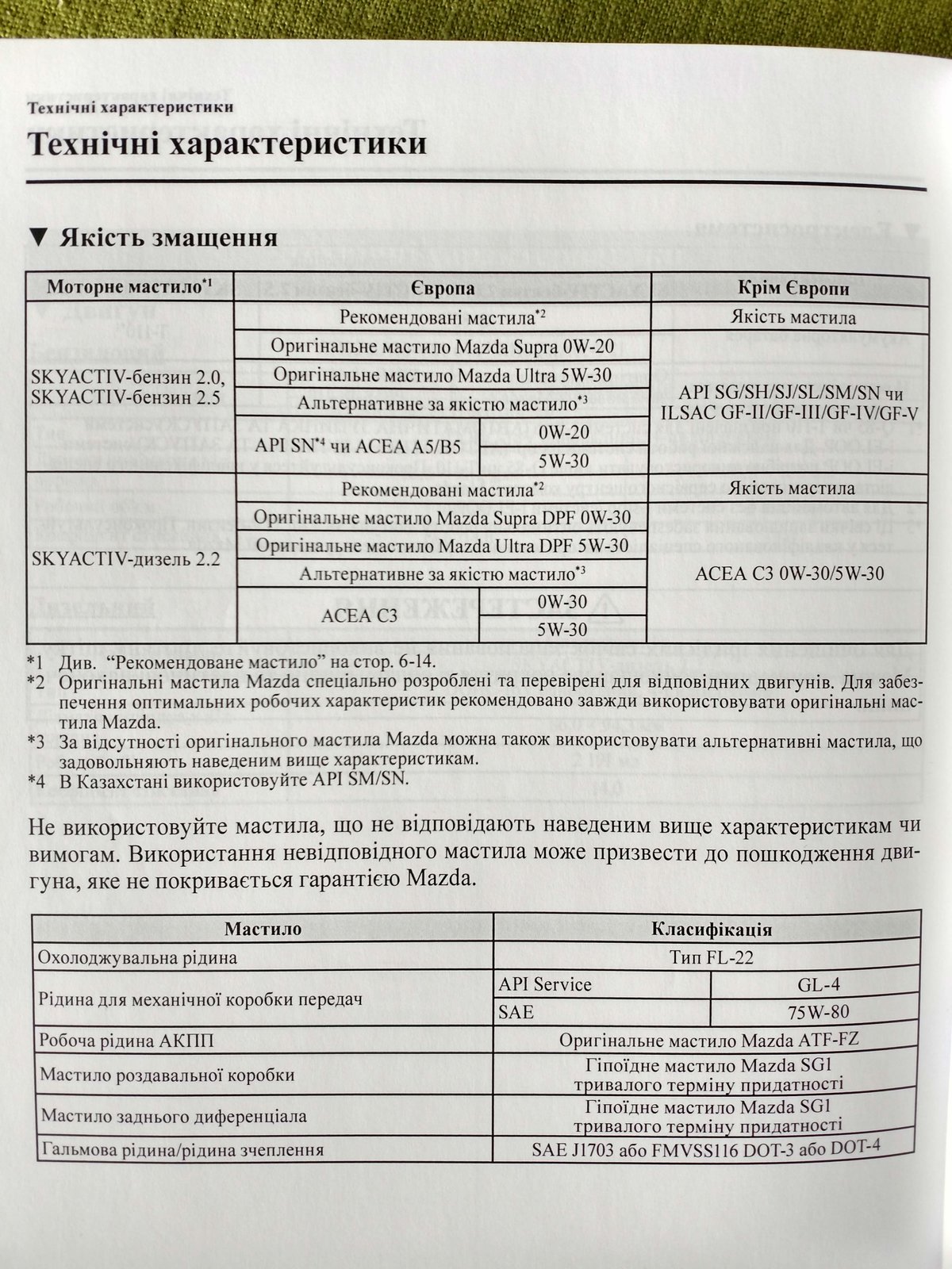

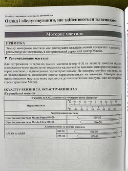

... украинский мануал для МАЗДА 6 Скай Актив...для бензиновых моторов... думаю если выбирать масло 0W-20 то SN/GF-5, а если выбирать масло 5W-30 то A5/B5. Заливал Kendall 5W-30 SN/GF-5 - не понравилось, машина "тупит" и начала температура лезть на пол деления выше 100 градусов ( описывал выше). Залил TOYOTA 0W-20 SN/GF-5 в европластике - стало лучше, отьездил на нем уже 2000 км...но оно реально какое то густое, какое то я бы сказал больше похоже на 5W-20...похолодало утром до +5 обратил внимание что утром при прогреве стало вонять с глушителя не сгоревшим топливом сильнее чем обычно, на прогретом моторе все нормально - запаха вообще нет, понятно что эти моторы льют бензин в масло но... бензин нормальный, мотор нормальный, пробег 13000 км. Ради эксперимента залил SHELL 0W-20 SN/GF-5 который тут на сайте с хорошими отзывами, результат - вонять при прогреве с глушителя практически перестало, едет машина отлично,  температура в норме, что странно немного упал расход топлива до 6.3 смешанный, держится постоянно, на МАЗДА 0W-20 расход держался 6.5, смешанный. Тут на форуме писали что SHELL 0W-20 по вязкости ближе к 30-ке и расход на нем чуть выше, но у меня вот так почему то... бензин тот же, скорость та же, маршруты те же, загрузка авто та же. Масло приятное, двигатель работает штатно - мне все нравиться, ездим тестируем, ждем зиму - обещают холодную. Всем добра...:beer:
