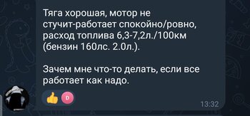

Screenshot_20240825_180015.thumb.jpg.b4c90211659f19c513fac68d6ee59e1f.jpgScreenshot_20240825_180356.thumb.jpg.dd42363eae1ef042ba09952e28482d7c.jpgScreenshot_20240825_180620.thumb.jpg.463c7c79d8ae398aa79ffcb9eb664086.jpg
Это масло Масло Лонг-лайф C3
Мне это ничего не дает, простите)) я имею в виду с3)) это допуск, который не для этого мотора?
И зачем мне эта информация? Я догадывался, что если тошнить до соточки, то Мазда может проехать 300 тыщ. Хотя я бы написал,что менял раз в 40 ткм и Волгу М8в.
46 минут назад, АндрейDD сказал:
Это автобаны Германии. Не могу скачать голосовой файл и ссылку не могу. Не говорит ничего по поводу долива масла и потери мощности. Чеки показал, 20т за 9 месяцев.
Где делали эту CX-5 я незнаю 2.0 160л.с.

1 час назад, Максим сказал:
а вот это масло Арабия - это арабское Тойота с озона https://ozon.ru/t/jYBbJwr ??
Не для этого, но он меняет через каждые 20т уже 11 лет, точно также как это делают у ВАГа. А нам нужно каждые 5000 и естественно с допуском для этого;)

35 минут назад, zolol сказал:
Здесь бывают отработки с вагов по 30ткм. У 2.0 150-165 л.с., при этом и степень сжатия может быть 13, а может и 14. Ну и прошивки на мотор разные. С таким расходом, да ещё по автобанам ну будет у него 350-400 часов, может и выживет масло. У нас ни у кого таких условий нет, скорее всего.
Изменено пользователем АндрейDD
22 минуты назад, zolol сказал:
И что? Может у него уже гуталин-мотор давно. Ну и плюс 20т км по Германии и 20т км по России немного разные вещи, как минимум бензин качественнее и подделок нет. Я тоже на предыдущем авто каждые 15 тыс км менял, тоже Кастрол в основном и Мазда-масло 5W30 A5/B5 и про подделки не знал. Отъездил так 12 лет и 260 тыс км. Тоже было все более-менее норм, но на 240 тыс км при замене прокладки клапанной крышки немного прифигел и пришел сюда, на форум.  Вот тема с фотками движка -
