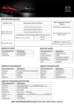

20 апреля 20233 г Популярное сообщение Закреплён Идеальное масло в Mazda Skyaktiv 2.0 Анализы отработок которые были на форуме: Lukoil Genesis Special C3X 5W-30 отработка на Mazda6 после 4800 км Abro Premium Plus 5W-30 API SP отработка на Mazda CX-5 после 5268км Liqui Moly Molygen 5W-20 отработка Mazda CX-5 после 7000 км 250 м/ч Shell Helix Ultra 0W-20 SP, С5 отработка Mazda CX-5 после 8000 км 270 м/ч ВМПАВТО 0W-20 SP отработка Mazda CX-5 после 9100 км Amsoil Signature Series Synthetic Motor Oil 10W-30 отработка на Mazda CX-30 после 7850 км Polymerium SP 10W-30 (акционное)+Polymerium AN8 отработка на Mazda CX-5 после 9150 км и 195ч Quaker State Full Synthetic 5W-30 отработка на Mazda CX-5 после 8228км Polymerium Nectar 8800 15W-30 отработка Mazda CX-5 после 1500 км ZIC X9 FE 5W-30 отработка на Mazda CX-5 после примерно 5000 км (разбавление топливом) ВМПАВТО 5W-30 A5/B5 SN/CF отработка Mazda CX-5 после 11000 км Kixx G1 0W-20 API SP отработка на Mazda CX-5 после 5500км ZIC Zero 20 0W-20 отработка на Mazda CX-5 3060км Sintec Platinum 0W-20 SP GF-6 отработка на Mazda CX-5 после 6900 км Taif Allegro 5W-30 отработка на Mazda CX-5 после 7500км Neste Pro+ M 0W-20 отработка на MAZDA CX5 после 4500 км NOVUS TITAN 5W-30 отработка на Mazda CX5 после 7600 км Neste Pro C2/C3 5W-30 отработка на Mazda CX-5 после 9014км Amsoil Signature Series 5W-30 отработка Mazda CX-5 после 7700 км Amsoil Signature Series 5W-30 отработка Mazda CX-5 после 3800 км Отработка Amsoil Signature Series 5W-30 mazda cx-5 Petro-Canada Duron Synthetic UHP 0W-30 API CK-4 отработка на Mazda CX-5 после 10 000км Shell Helix Ultra 0W-20 API SN; ILSAC GF-5; ACEA A1/B1 отработка на Mazda CX-5 после 8300км Mazda Oil Supra 0W-20 отработка на Mazda CX-5 после 4 000 км (400 м/ч) Shell Helix Ultra 0W-40 API SN отработка на Mazda CX-5 после 5 000км Shell Helix Ultra 0W-20 API SN отработка на Mazda CX-5 после 5877 км ROLF JP 0W-20 отработка на Mazda CX-5 после 7750 км Shell Helix Ultra 0W-20 отработка на Mazda CX-5 после 6500км Quaker State Ultimate Durability 5W-30 отработка на Mazda CX-5 после 10400км Rolf JP 0W-20 отработка на Mazda CX-5 после 5200км Idemitsu Zepro Eco Medalist 0W-20 отработка на Mazda CX-5 после 4218км Idemitsu Zepro Eco Medalist 0W-20 отработка на Mazda CX-5 после 6659км Idemitsu Zepro Eco Medalist 0W-20 отработка на Mazda CX-5 после 7300км Lukoil Genesis Armortech A5/B5 5W-30 API SL отработка на Mazda CX-5 после 7450км ВМПАВТО 5W-30 A5/B5 отработка Mazda CX-5 после 7000км Масло первой конвейерной заливки Mazda CX-5 отработка после 15 300км Вскрытый на 215 000км двигатель Mazda CX-5 2.0 Skyactiv после разных масел - Burton
