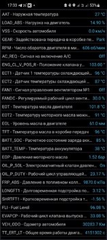

Город и подмосковная трасса +28-30°
EOT темп. масла в блоке 101,8 (до 103°)
OIL_P_DUTY 23% некий синтетический параметр отражающий степень открытия перепускного клапана масляного насоса. Чем он ниже тем закрытее перепускной клапан.
Клапан поехал к полному перекрытию, норм значение ~35% на хх.
Масло 0w30 C2, hths150 3,25, за 4000км налило изрядно бензина.
