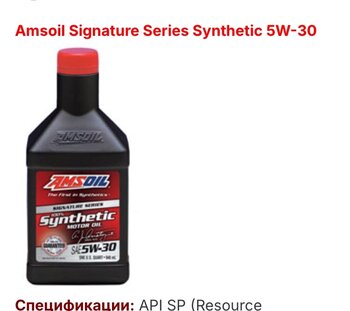

Ребят кто нибудь льёт такое Амосил?
8 минут назад, Likvidator сказал:
Дорого богато :) Масло очень хорошее, лил не один раз в разные авто.
Я и сейчас на Amsoil SS 10W-30, правда не Mazda у меня.
Если есть желание - залей.
Однако с поставками беда, с ценами так вообще… заоблачные.
19.08.2024 в 19:28, Likvidator сказал:
С октября по май было такое залито, сейчас Amsoil SS 10W-30.
