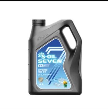

23 августа 20242 г У s-oil есть тоже hybrid, по характеристикам с сайта ничего выдающегося, цена нормальная по сегодняшним временам. Я хотел его себе в зиму взять, но попалось по халяве zic zero 0-16 Ps: у меня другой авто, просто захожу почитывать, есть тут грамотные люди Изменено 23 августа 20242 г пользователем YaSHa163
