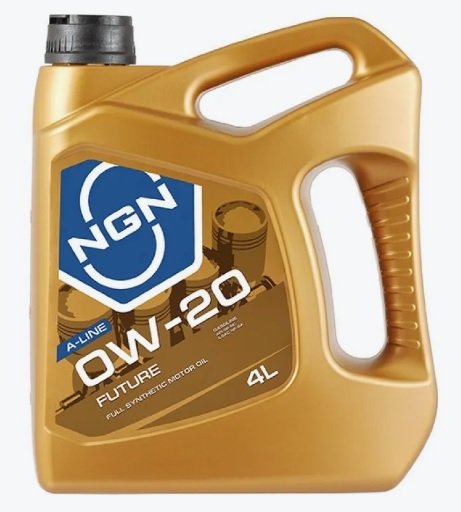

Здравствуйте. Подскажите дилетанту, как по качеству масло NGN 0w20 для скайактива? Стоит рассматривать?
Изменено пользователем Topolskiy
2 часа назад, Topolskiy сказал:
Нормальное масло, рассматривать стоит.
В 2.5 такое льем, полет отличный
dasin отличный допуск acea C5, проблем не будет:ok:
