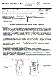

На форуме владельцев выложили свежий бюллетень от 13.12.2017 на тему разжижения масла топливом. Вот он:
разжижение моторного масла топливом.pdf
Бюллетень Mazda Skyactive разжижение1.png  Бюллетень Mazda Skyactive разжижение2.png  Бюллетень Mazda Skyactive разжижение3.png
Бюллетень Mazda Skyactive разжижение4.png  Бюллетень Mazda Skyactive разжижение5.png
Несколько цитат оттуда, все в точности как мы в теме уже предполагали. Причина разжижения - множество постоянных коротких поездок:
Если в течение длительного периода времени на автомобиле совершаются многочисленные поездки, при которых двигатель не успевает прогреваться до рабочей температуры, происходит разжижение моторного масла топливом и, соответственно, может повыситься уровень масла.
В определенных условиях эксплуатации разжижение моторного масла топливом до некоторой ограниченной степени является обычным явлением.
Обычно при нормальной рабочей температуре двигателя топливо, попавшее в моторное масло, испаряется. С помощью системы вентиляции картера (PCV) пары топлива вместе с картерными газами попадают в камеру сгорания и сгорают. Таким образом, уровень моторного масла не увеличивается.
Однако, если в течение длительного периода времени двигатель работает в условиях многократных коротких поездок, когда он не успевает прогреваться до рабочей температуры, топливо, попадающее в моторное масло, не может активно испаряться, и уровень масла повышается.
Ситуация №1: уровень моторного масла превысил отметку «F» на щупе.
Пожалуйста, объясните клиенту, что это естественное явление, вызванное разжижением моторного масла топливом, которое происходит при определенных условиях эксплуатации автомобиля, и порекомендуйте заменить моторное масло. При необходимости, пожалуйста, разъясните клиенту причины разжижения моторного масла.
Ну и особо хочу отметить, что в случае эксплуатации очень короткими поездками рекомендуется лишь более частая замена моторного масла, но ни слова не говорится о выборе масла более высокой вязкости. Mazda естественно знает об этом явлении, но рекомендации вязкости при этом не меняются. Об этом в текущей теме мной говорилось неоднократно  :)
Дополнительные сведения: при эксплуатации автомобиля в зимний период старение моторного масла ускоряется. В случае совершения в зимний сезон многочисленных поездок на короткие расстояния или поездок с частыми остановками и троганием с места рекомендуется уменьшить интервал замены моторного масла.
В: Я совершаю много коротких поездок. Что мне следует делать?
О: Это не является проблемой при условии, что данные поездки не очень короткие (*). Если автомобиль эксплуатируется с частыми поездками на короткие расстояния в условиях, когда двигатель не успевает полностью прогреваться, рекомендуется снизить периодичность замены моторного масла.
*Очень короткие поездки: это многократные поездки на короткие расстояния с остановкой двигателя, когда индикатор низкой температуры охлаждающей жидкости (синий) еще не погас или в течение пяти минут после его выключения.
В: Необходимо ли заменить моторное масло, если его уровень совсем немного превышает отметку «F» на щупе?
О: Если повышение уровня моторного масла вызвано его разжижением топливом и уровень превышает отметку только на несколько миллиметров, это не оказывает влияния на надежность двигателя. К тому же, если автомобиль будет эксплуатироваться в обычном режиме, топливо, попавшее в масло, постепенно испарится и уровень масла может вернуться к нормальному. Поэтому в течение некоторого времени можно продолжить наблюдение за уровнем моторного масла. Поэтому, пожалуйста, регулярно проверяйте уровень масла.
ВЫВОДЫ
Разжижение моторного масла топливом – это естественное явление для бензиновых двигателей с непосредственным впрыском топлива, которое происходит при эксплуатации автомобиля в определенных условиях и не свидетельствует о наличии неисправностей. Оно не представляет собой проблему, за исключением случаев совершения очень коротких поездок.
В зимний период многократные поездки на короткие расстояния, когда двигатель не успевает прогреваться, способствуют созданию условий, при которых вероятно разжижение моторного масла топливом и, как следствие, более быстрое старение моторного масла. Поэтому при включении сигнализатора неисправности систем двигателя (check engine) рекомендуется незамедлительно проверить и заменить моторное масло.
К слову, даже при моей эксплуатации и разжижении check engine, о котором говорится в бюллетене, у меня не загорался ни разу  :)
