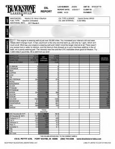

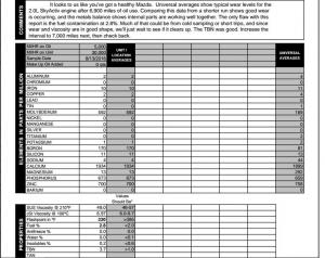

Вы на пробег то посмотрите )) Удивительно если бы было все плохо. Согласитесь, износ может прогрессировать (масло свежее не становиться, плюс разжижение), на 6500 км или 7500 км были бы другие цифры. Вот этот же автомобиль (еще раз повторю ссылку) http://www.oil-club....-posle-10400km/ М/ч в 2 раза больше, средняя скорость сопоставима, хотя трассы больше (это легче условия), TAN, TBN, pH, оксидирование и нитрование сопоставимы Понятно что мы сейчас крупицы считаем. Но скажите, неужели Вам было бы безразлично видеть цифры по железу 8-9 (пробег и наработка масла больше) вместо 16-17?
По поводу 5W-30 в этом моторе у меня пока такой вывод сформировался. Я привел 5 анализов отработок и Вы еще 1.
Итого 6 анализов - 4 шт. на 0W-20, 2 шт. на 5W-30.
Есть еще анализ с Zepro у нас но там опять как и у шелла заливка следующая после заводской, естественно там металлы будут несколько повышены. Ну вот вам еще анализы с битога на большем пробеге. Намеренно выбирал только те, где вязкость просела, любуйтесь низким износом:

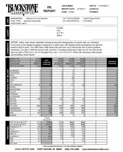

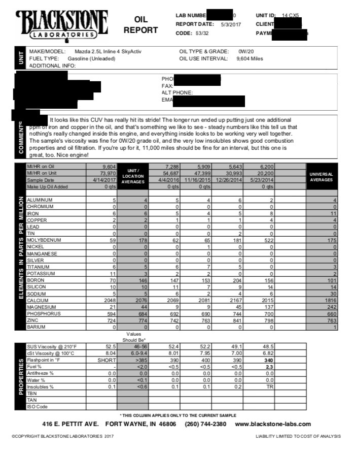

А вот несколько серий анализов на маслах *W-20:
https://www.bobistheoilguy.com/forums/ubbthreads.php/topics/3536768/High_Fuel__2013_Mazda_CX-5_2.0#Post3536768
Не мне Вам объяснять почему американцы могут использовать только 0W-20 в свежих автомобилях, может был бы выбор и 30ки бы появились на битоге.
Есть там и анализы на W30 анализ на 3-4 т миль, ничем по износу от 20 не отличается, даже скорее проигрывает на машине с серией анализов:
https://www.bobistheoilguy.com/forums/ubbthreads.php/topics/3297291/2014_Mazda_3_Skyactiv_2.0L_-_M#Post3297291
https://bobistheoilguy.com/forums/ubbthreads.php/topics/4503734/Castrol_Edge_5w20_-_4,000mi_-_#Post4503734
Первые 3 анализа - тридцатка Mobil1 0W-30 (дважды свалившаяся, кстати до вязкости 8 cst), последний двадцатка. Один водитель, одна машина, один интервал. Сравнивайте износ:

Пробег 9000-16000 км и железа-4...6 ррм, алюм.-4...6 ррм, топливо в крайнем не определено, но в предыдущих менее 0,5%, вязкость в районе 8,0 сСт
http://www.oil-club.ru/forum/uploads/monthly_11_2017/post-13493-0-83491600-1510039964.jpg
Пробег 6700 км (4195 мили), железа-5 ррм, алюм.-4 ррм, топлива менее 0,5%, вязкость 7,6-8,0, даже 9,0 (30ка наверное была)
http://www.oil-club.ru/forum/uploads/monthly_11_2017/post-13493-0-61178900-1510041076.png
Пробег 8600 км (5434 мили), железа-5 ррм, алюм.-5 ррм, топлива менее 0,5%, вязкость 7,67
http://www.oil-club.ru/forum/uploads/monthly_11_2017/post-13493-0-54578200-1510039952.jpg
Согласитесь, какие-то фантастические результаты. А Вы говорите также все у них.
Тут совокупность факторов - климат, трассовые пробеги в основном, еще что-нибудь. Вязкость почти не просела, топлива крайне мало.
