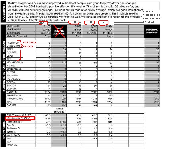

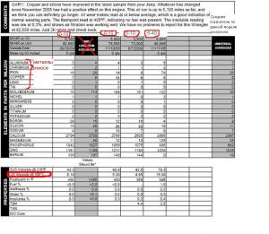

Я извиняюсь, вы в анализах отработок кроме графы "топливо" на другие графы смотрите? На графы по металлам износа например? Там есть проблемы какие-то хоть в одном анализе? Нет? Ну тогда о чем тут разговор? Вот почитайте, что думает одна из крупнейших американских лабораторий на этот счет:
"Многочисленные исследования результатов анализов отработок за последние нескольких лет показывают, что даже несмотря на традиционно высокие уровни содержания топлива, большинство GDI двигателей при этом не показывают увеличение содержания металлов износа. Вследствие этого, поскольку механические проблемы или повышенный износ не отмечались, в отчетах лабораторных анализов были даны необязательные рекомендации по замене моторного масла.
По этой причине лаборатория Oil Analyzers Inc. изменила свои комментарии к анализам со всех бензиновых двигателей, имеющим пометки о высоком содержанием топлива. Уровень содержания топлива будет и впредь помечен в отчетах, однако в случае, если не будет отмечаться повышенный уровень содержания металлов износа либо существенное изменение вязкости масла, рекомендации по смене моторного масла даваться не будут."
Можно, конечно, и 0W-30 заливать в зиму, но зачем? На прогревах двигателю будет тяжелее, перепускной клапан будет дольше открыт, расход топлива вырастит однозначно. Это вам навскидку минусы. Тем более у человека 50% трассы, не будет у него настолько много топлива в анализе!
Что касается моего анализа, не надо его в пример ставить, у меня режимы езды такие, которых нет у 99% владельцев. И даже при моих 17% топлива и вязкости 5 повышенного износа нет!
