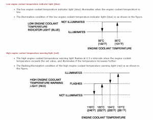

а синяя лампа (вроде тут на форуме где-то писали) гаснет на 53-54 град.

Через els на cx-5. Через forscan смотрел.
Лампа низкой температуры охлаждающей жидкости работает у нас вот по такому алгоритму:
