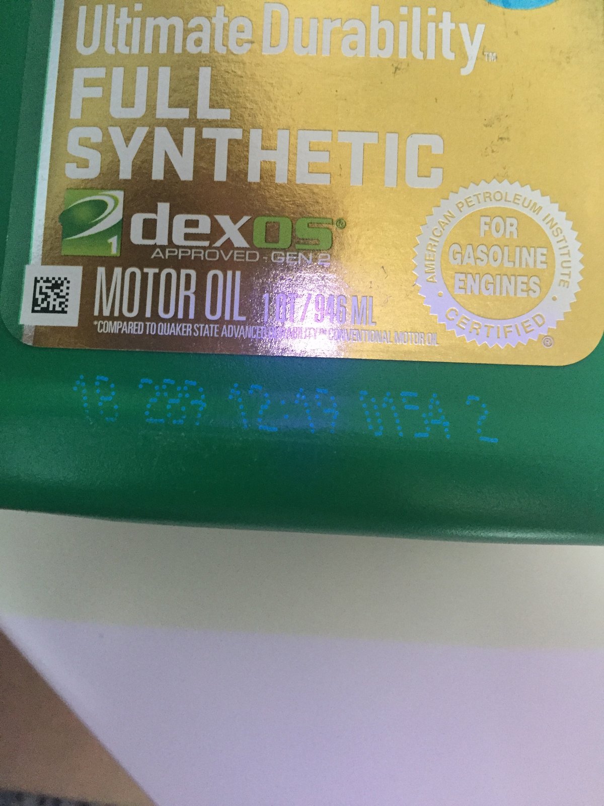

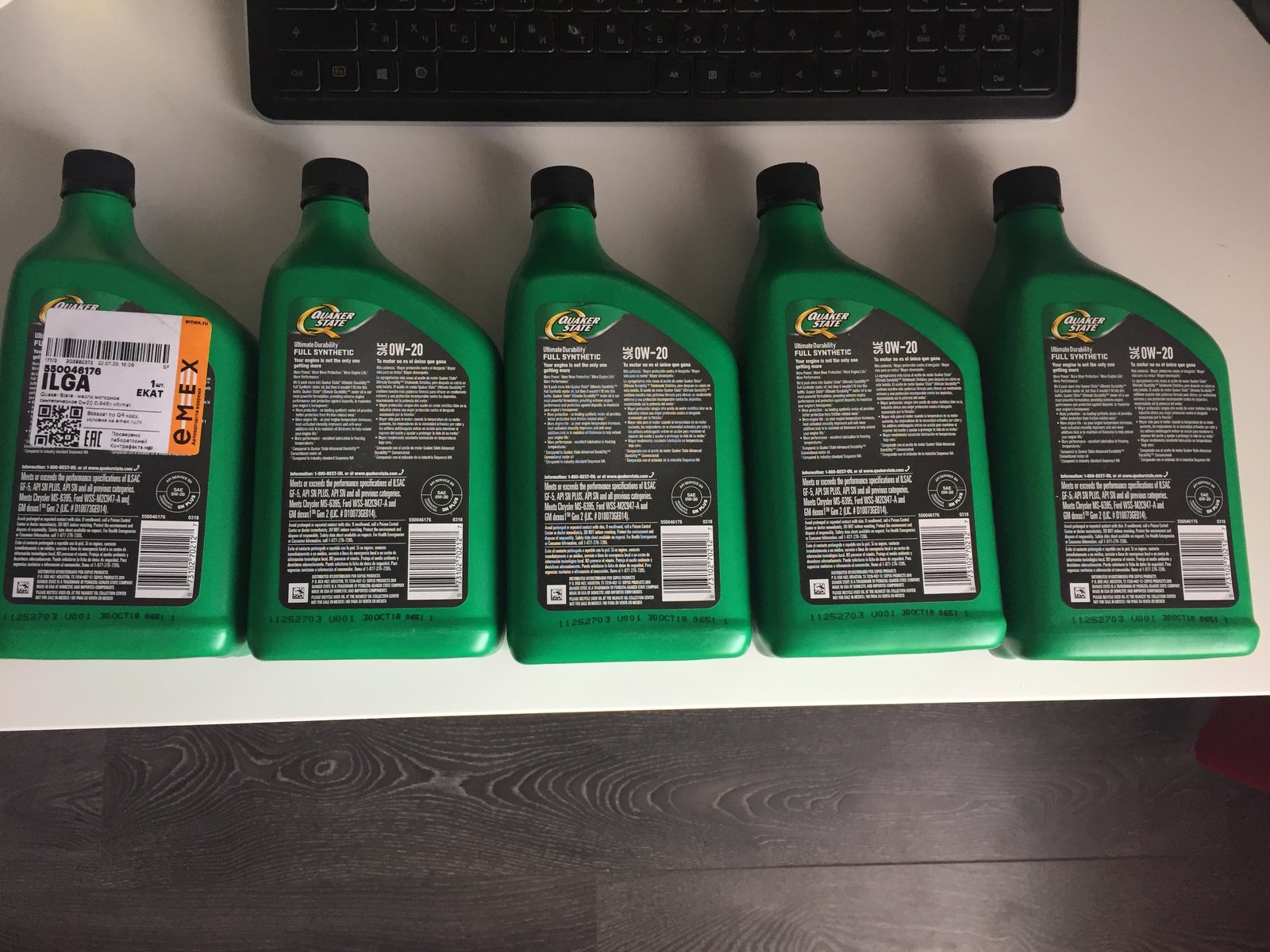

15 часов назад, Dim0N162 сказал:
Привет.
Насколько я знаю, его не проверить, я заказывал через Emex - поставщик RAKO, тоже нет фольги, думаю что это абсолютно нормально.
Заметил что на канистрах под светом УФ фонаря видны цифры (понимаю из них только время:)), 3 канистры сделали в 12:19, а 2 в 12:20. (дата всех канистр 30 октября 18, кстати именно масло от этой даты тестировали здесь)
... Раньше всегда брал Shell Helix Ultra 0w20 только через Emex и только у поставщика VODA, пока Shell не поменяли рецептуру. Quaker залил неделю назад, поначалу очень понравилась тишина, сейчас уже привык к ней и кажется что работает как и прошло масло.
..... Quaker как и новый Shell Ultra 0w20 оба на кальциево-магниевом пакете, ранее Shell был только на кальции, но почему то увидев новый Shell лить его не захотел (старый Shell нравился больше), а вот Quaker понравился, насколько я сделал правильный выбор сказать не могу.
Я тоже у этого поставщика заказал, только 4,7 канистра.
p.s. на днях тоже залил и так же показалось что двигатель стал работать мягче и тише ))
14 часов назад, СИНТЭКС сказал:
Нормально! QS и Pennzoil без мембран идут.
Ясно
Всем спасибо за информацию :hi:
