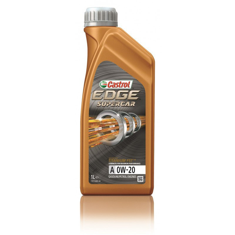

24 минуты назад, Моссельмаш - FOREVER сказал:
А как "Кастрюль" 0w20 эджи А1? Каков чертяка?!
https://usmotoroil.com.ua/product/castrol-edge-0w-20/ - вот этот ?
https://avtozvuk.ua/volvo-castrol-edge-professional-v-0w-20-15384b-1l/p252313 - или вот этот ?

26 минут назад, dbodya167 сказал:
Не-е.., вот это!
