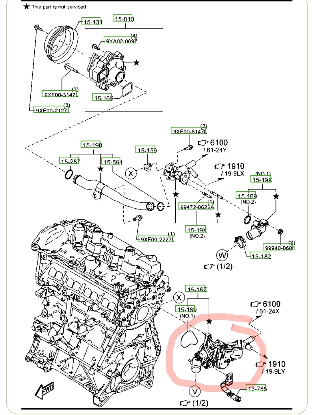

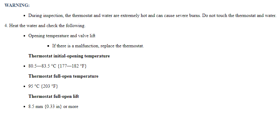

11 минут назад, dbodya167 сказал:
откуда она...?
расчетная величина. ЭБУ ее придумывает.  Хотя машина 2019 года... Вполне может быть, что датчик температуры масла появился уже. Да и термостат там уже электронный. Так что всё может быть в плане таких температур...
Изменено пользователем kachok79
5 часов назад, kachok79 сказал:
На бензиновых моторах надо ооочень постараться, что бы нагреть так масло.
...если допустим у него стоит уже датчик в новой то такие температуры по факту что показывает ФорСкан это многовато для масла в гражданском моторе...
1 час назад, kachok79 сказал:
подскажите, MOTUL 8100 Eco-nergy 5W-30
подойдёт для мазды 6? 2.0 Skyaktiv, 2014г.
Подойдет ,но лучше eco-lite.
Изменено пользователем Burgik
Shell211 бери Mobil 1 x1 5w-30, гораздо лучше Мотыля
Shell211 ...любое 5в30 сюда пойдет... "как первая теща под лёд". Главное что бы не подделка и не перекатывать даже на хорошем топливе.

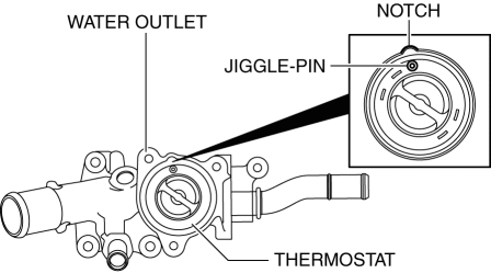

shevrick я зраю как выглядит термостатный узел на первом поколении. На втором поколении сначсла ставили такой же. А на машинах с 2018 года много чего в обвеске двигателя поменяли. И термостат уже электронный стоит.
3 часа назад, kachok79 сказал:
На 2.0L и сейчас такой же, а на  2.5L уже электро
1 час назад, shevrick сказал:
  Скрыть содержимое
Возможно. Но разговор то о конкретном авто, в котором как раз 2.5 л

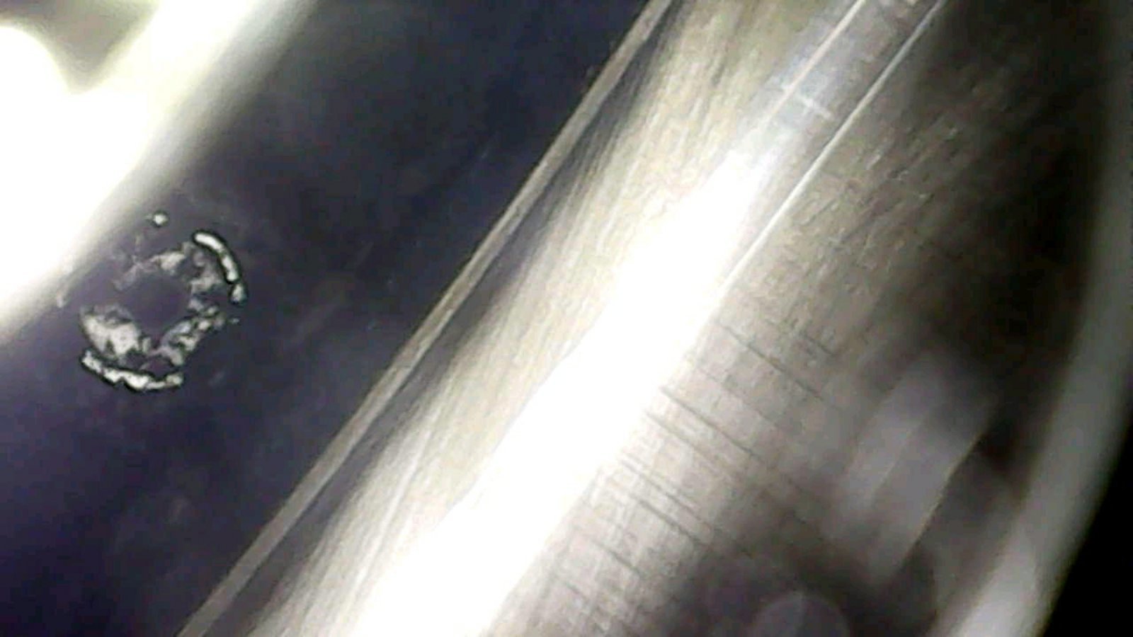

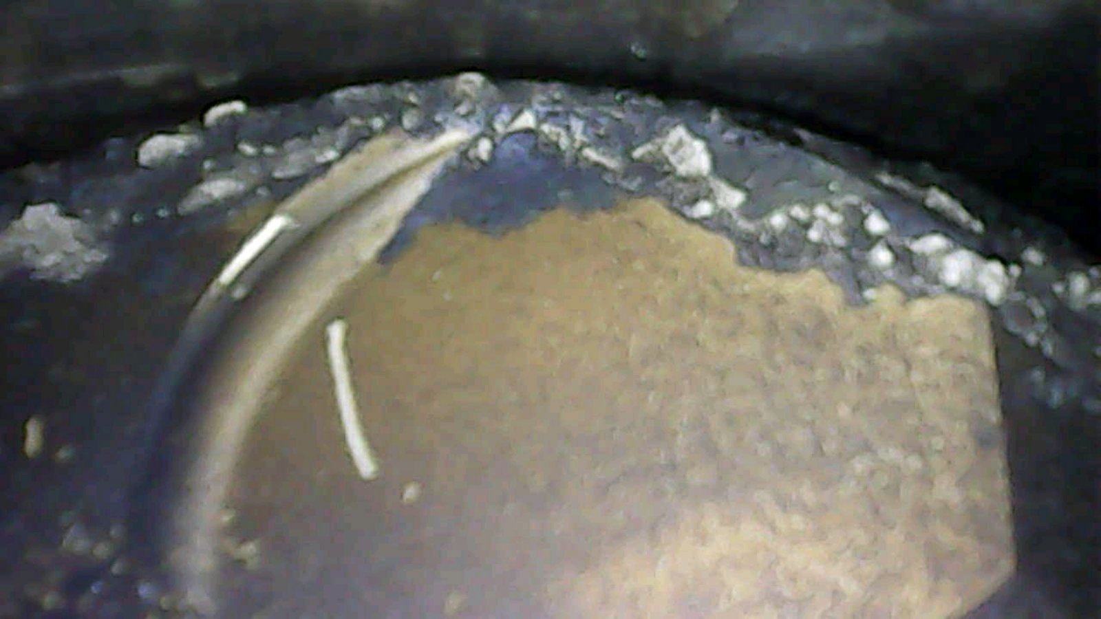

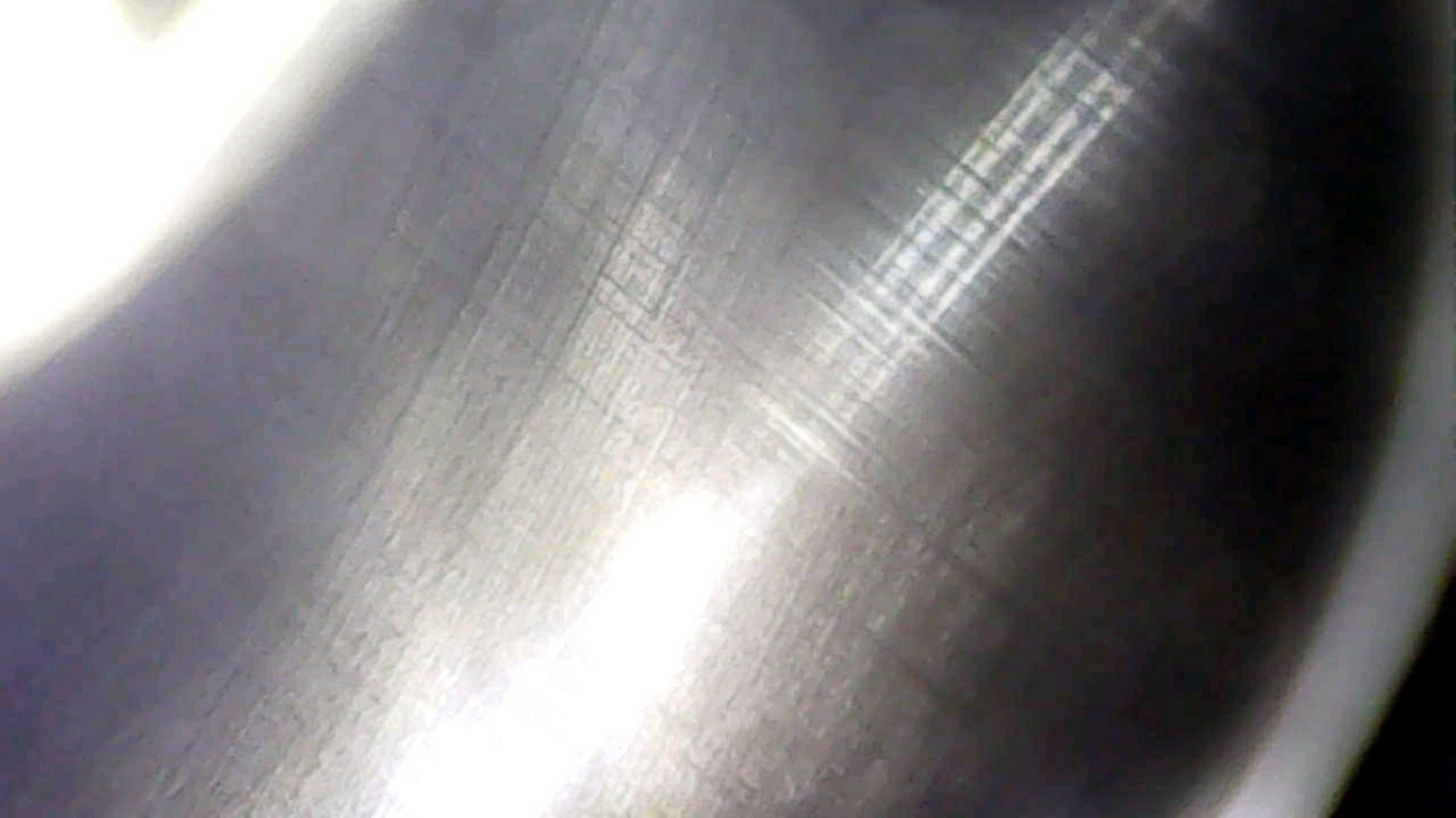

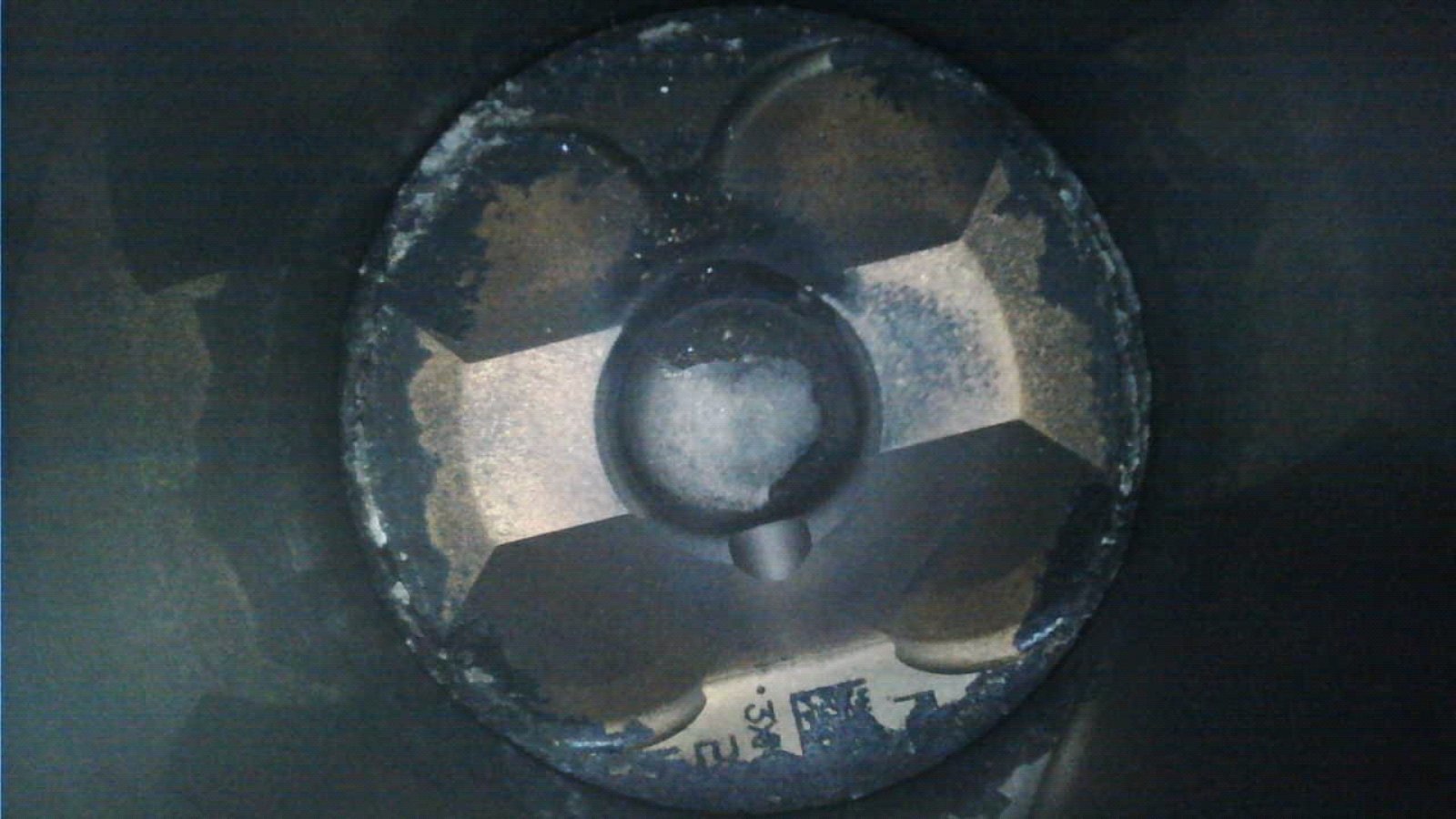

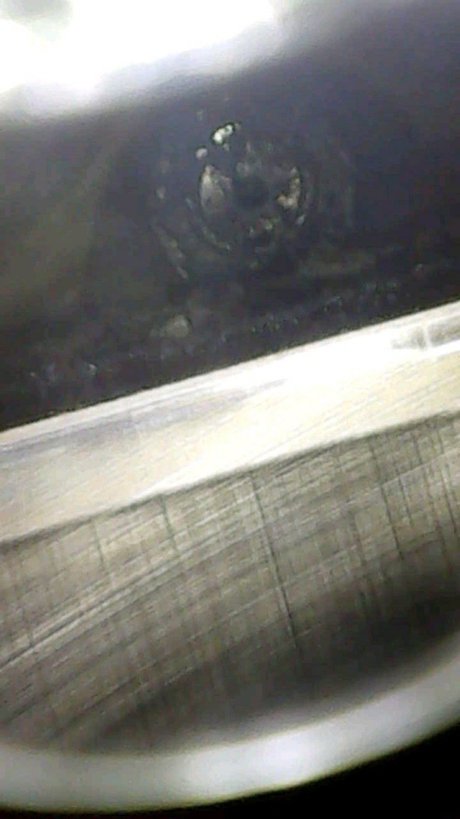

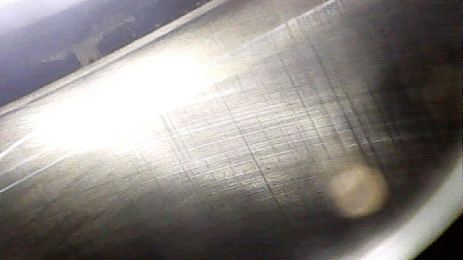

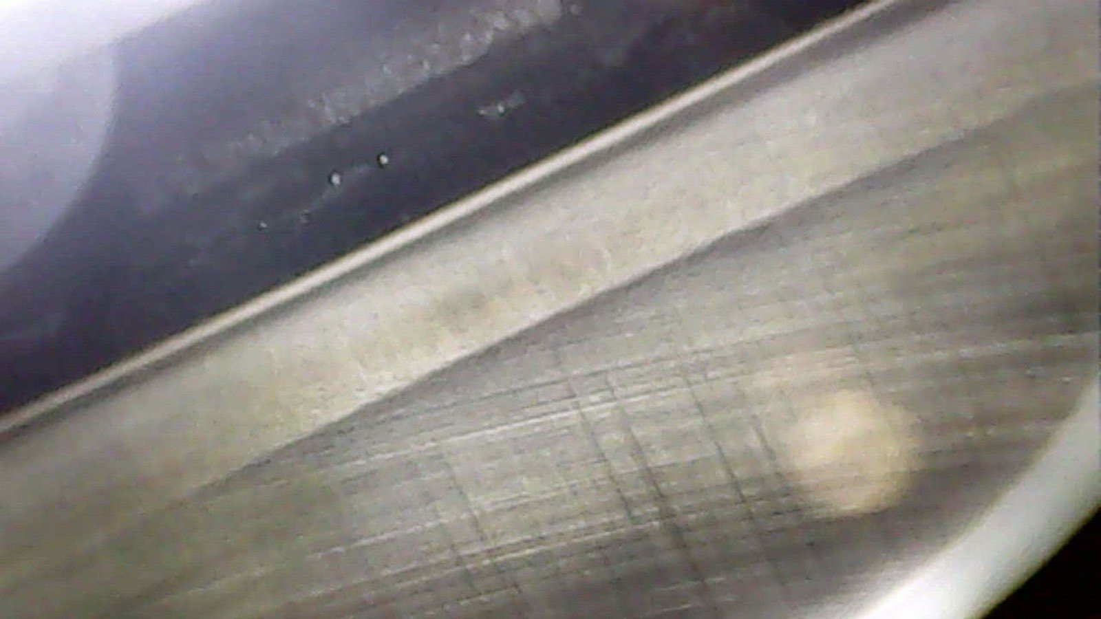

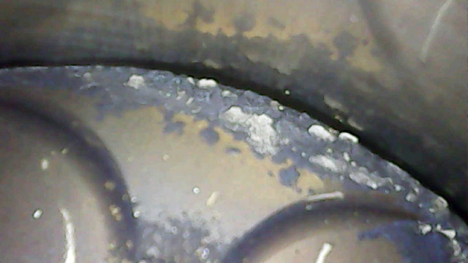

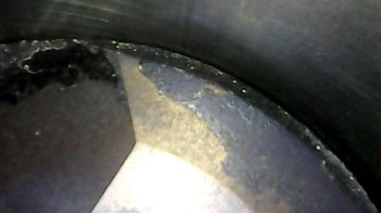

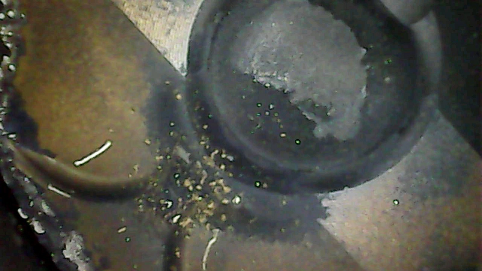

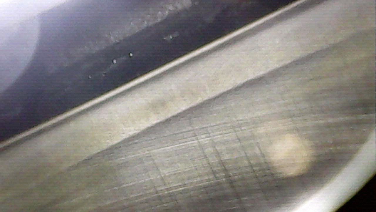

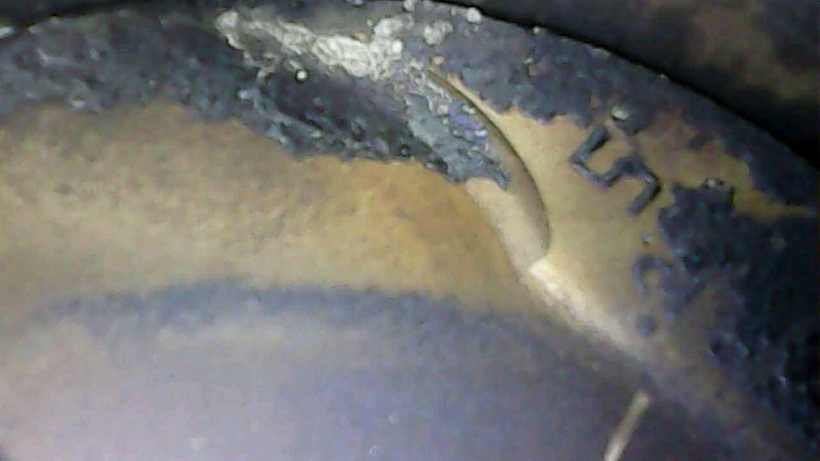

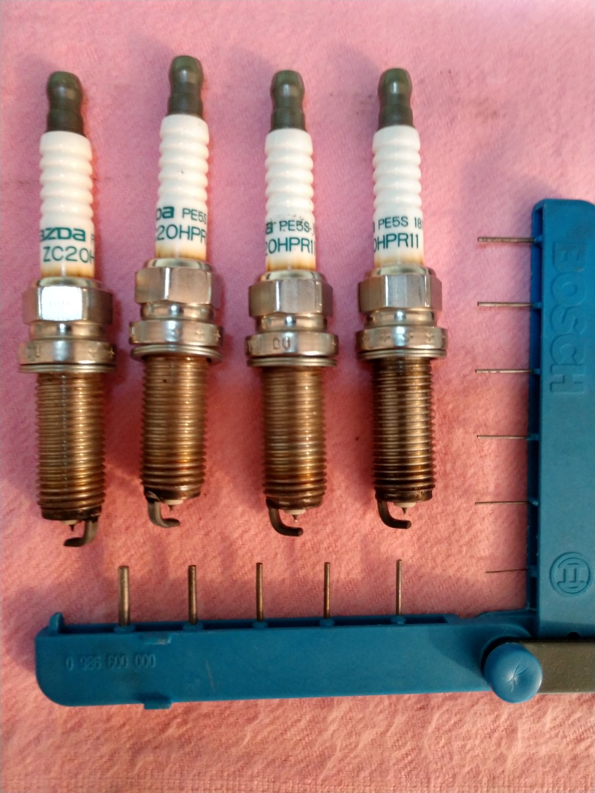

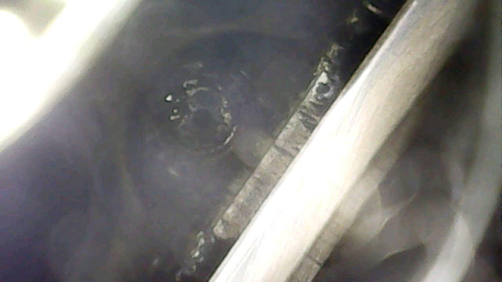

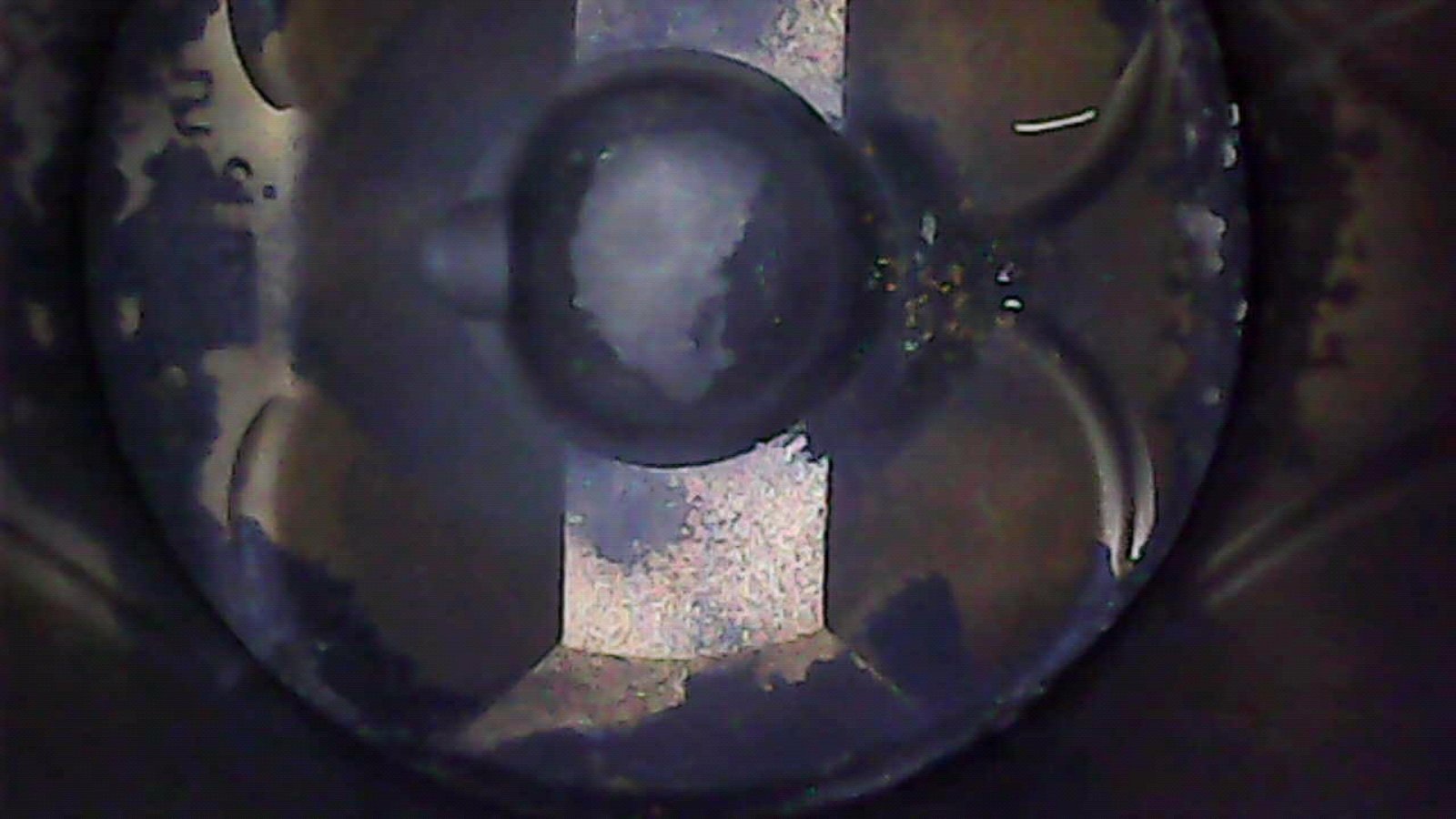

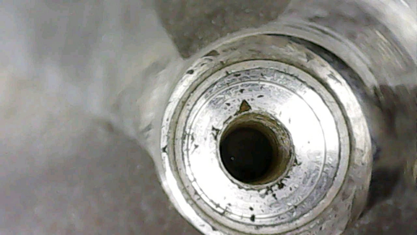

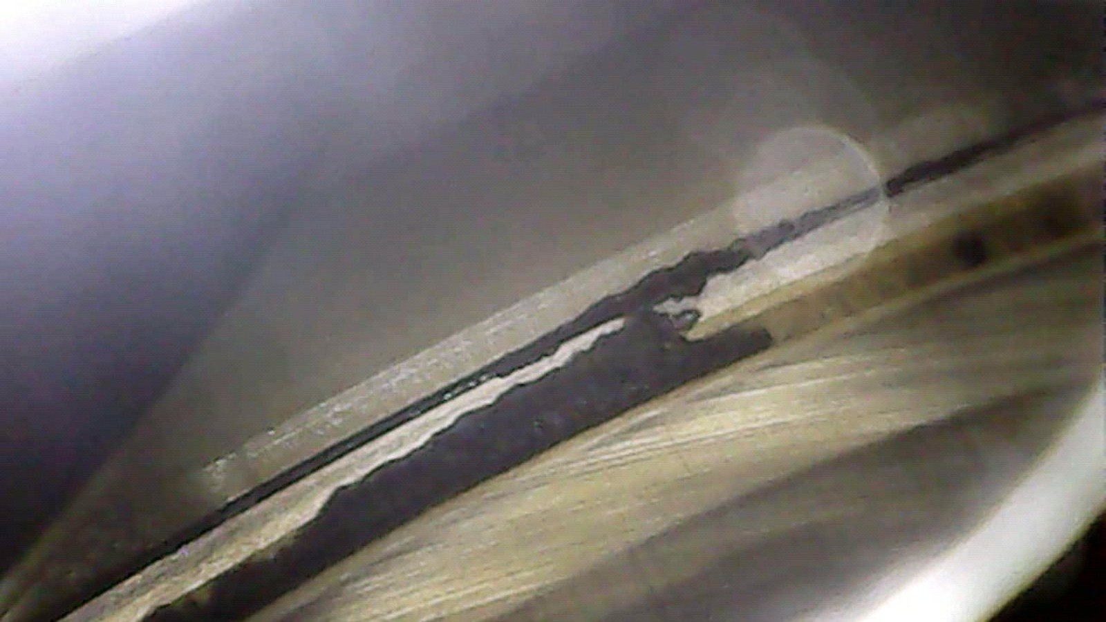

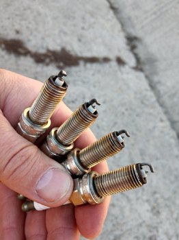

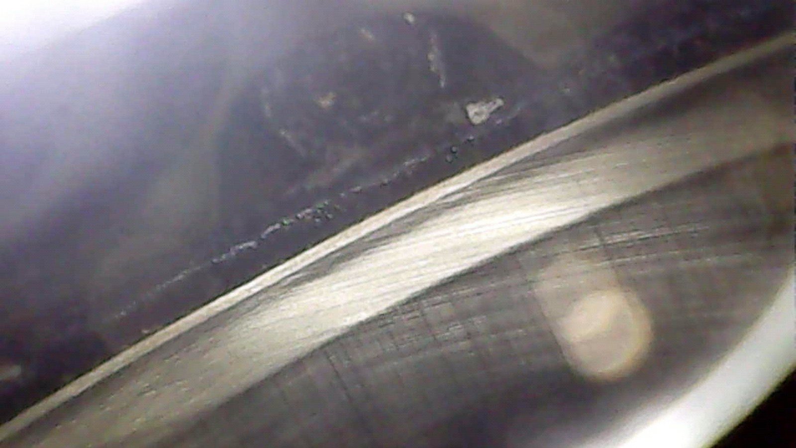

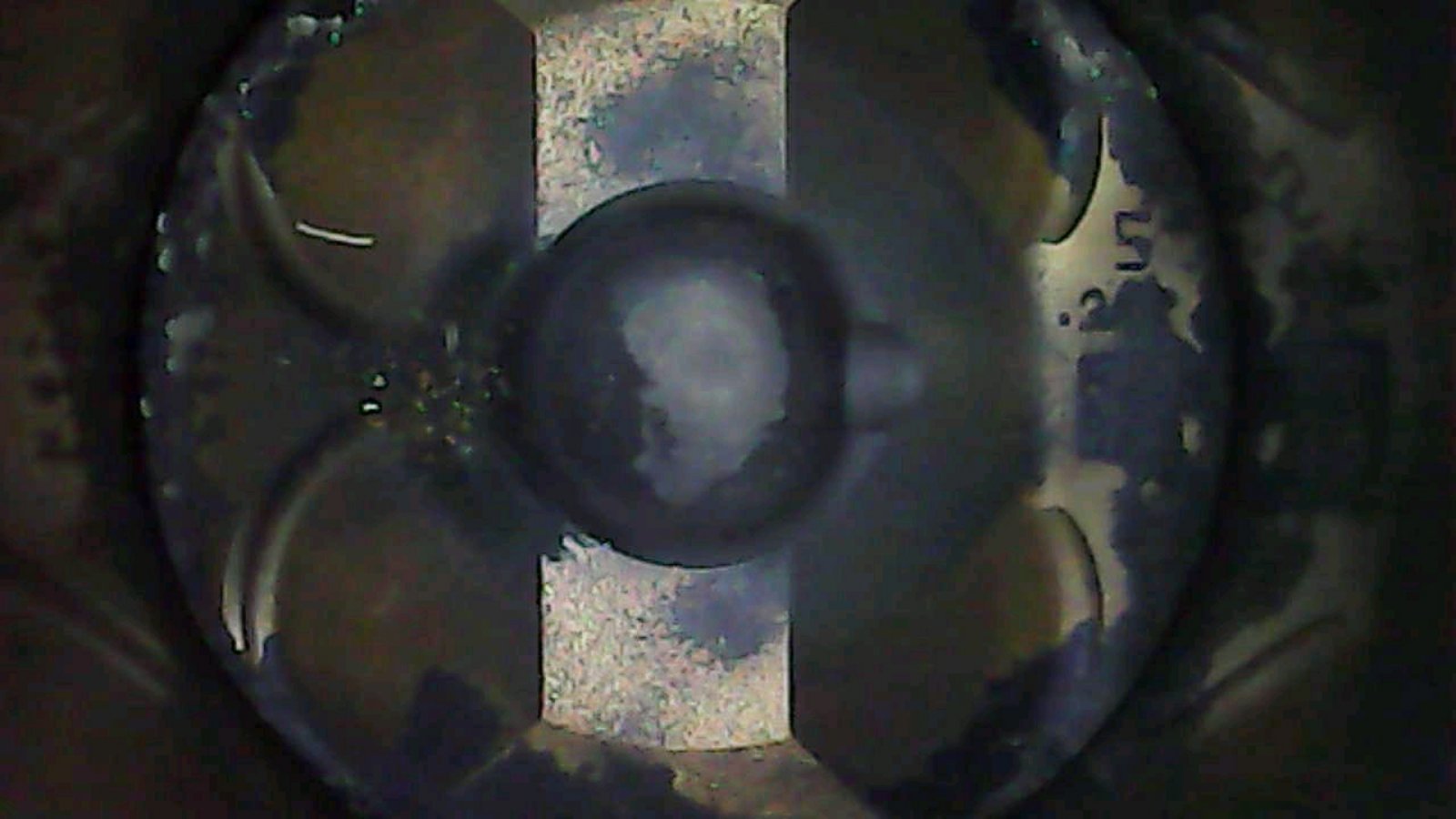

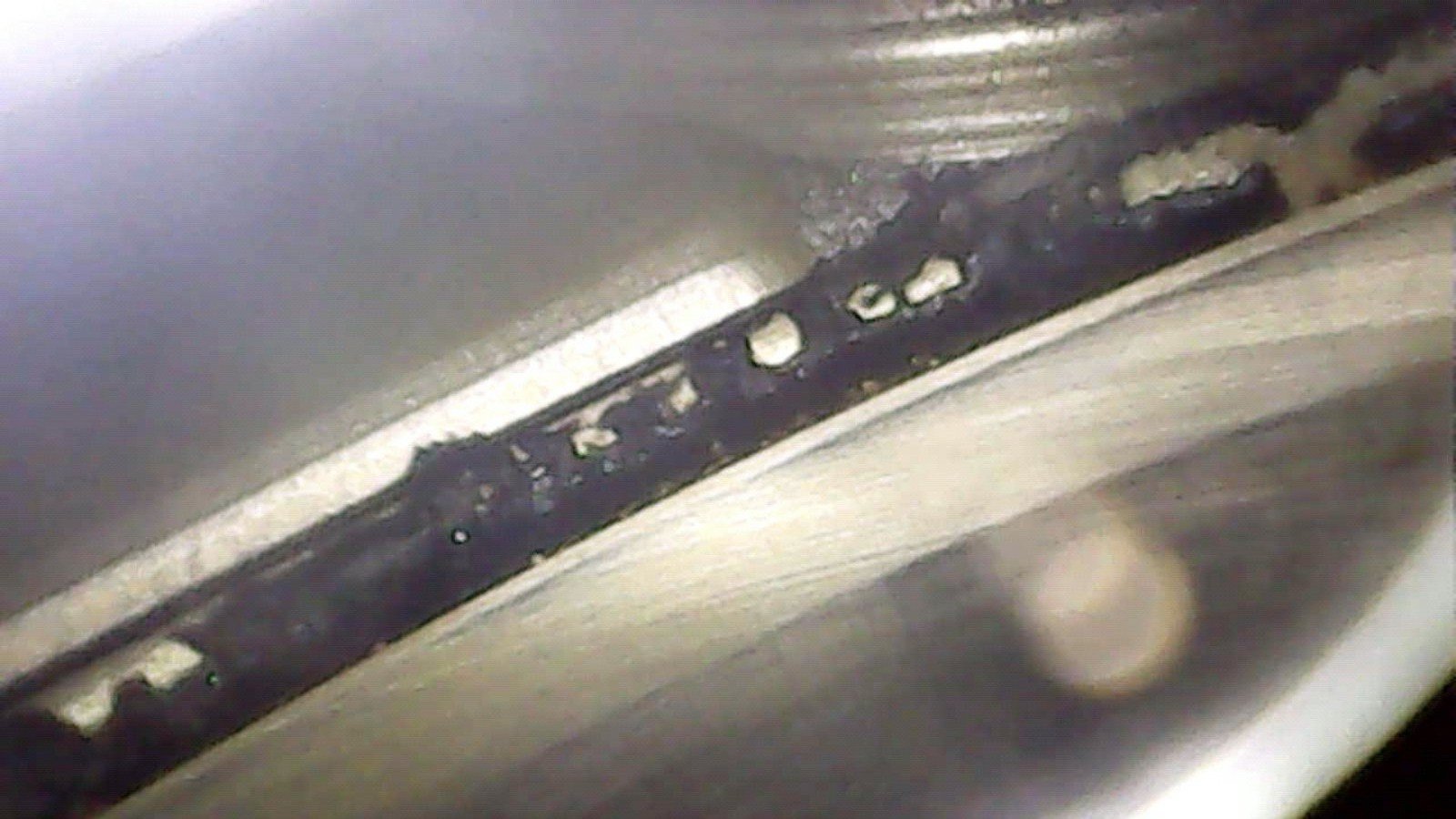

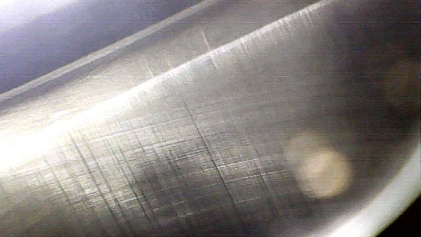

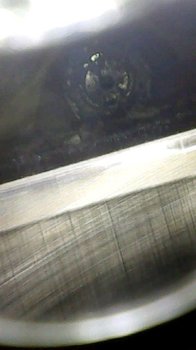

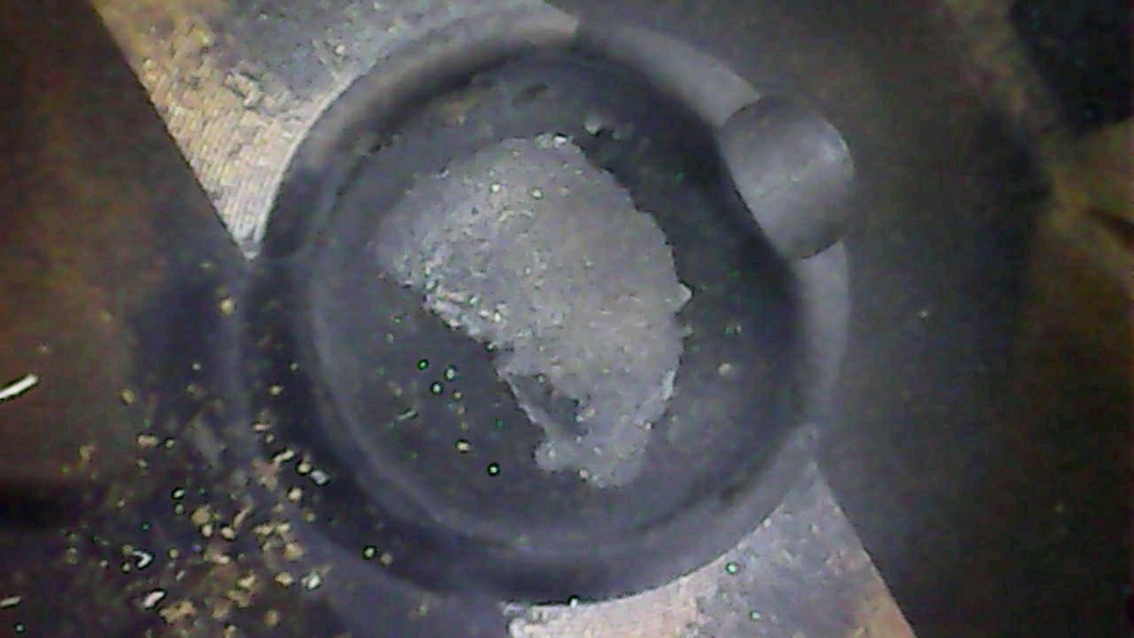

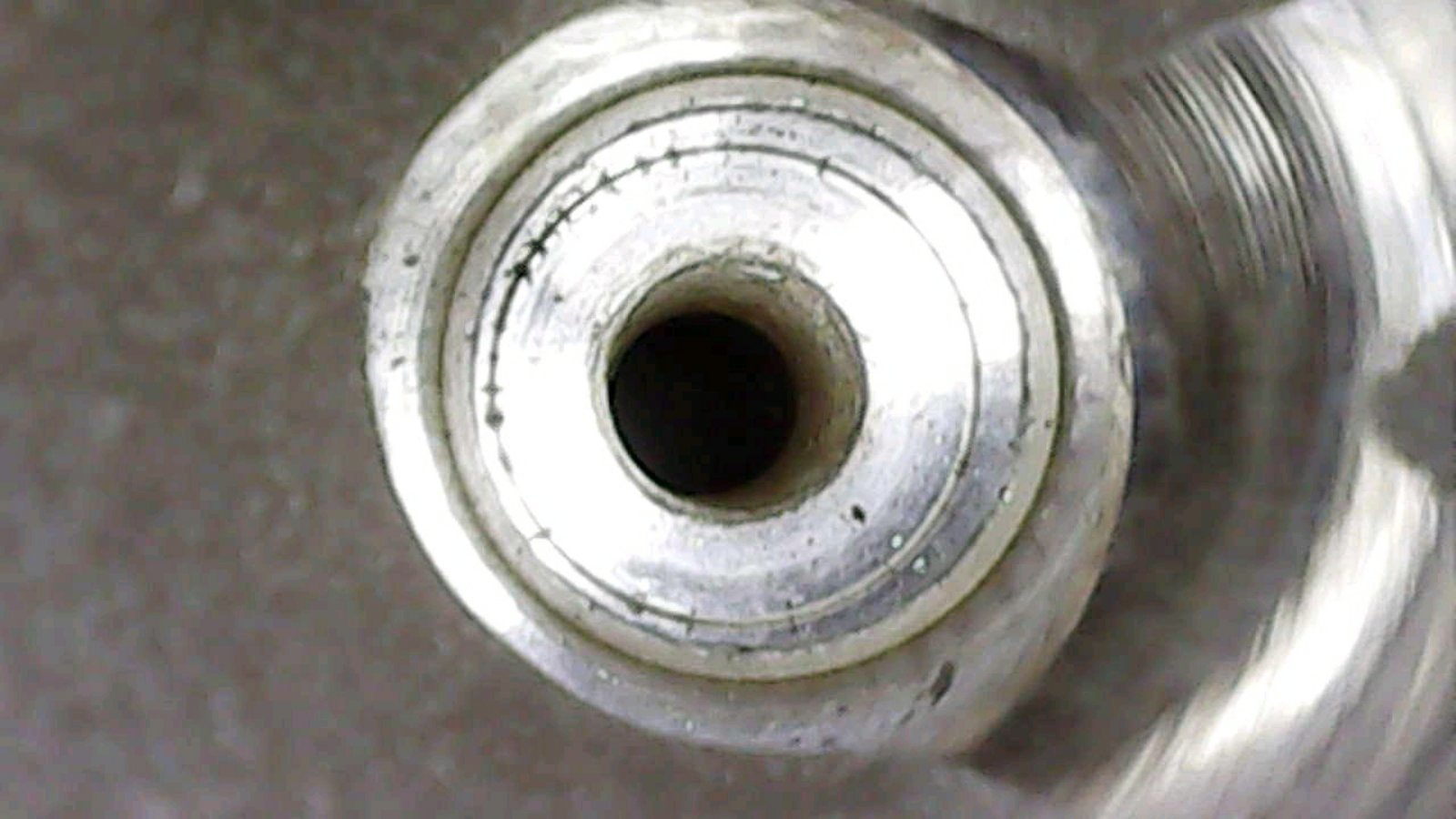

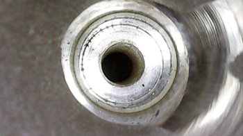

Смотрел вчера свою ЦПГ... Как бы ничего особенного но пара вопросов есть :)
МАЗДА 6, мотор 2.0, покупалась новой, пока был на гарантии два раза по 5000 откатал на ОЕМ 0в20, ещё 20 000 откатал уже на СОММА 5в30 913Д, угара масла нет вообще, масло меняется каждые 5000 км/два раза в год, общий пробег авто 30 000, бензин чистый 95-й ОККО, НПЗ Мозырь без моющих добавок. Ну как бы все обычно. Эндоскоп самый простой, качество фото и видео среднее, за подачу материала извините если что не так, пишу с телефона. Грязюка в виде отложений присутствует уже на пробеге 30 000, в бензин никогда ничего не лил - просто бензин на заправке, что применить пока думаю, нашел в Украине РОЯЛ ПЕРПЛ, ВИНС, ЛМ, ТЕКРОН те что с РЕА - рекомендуют как самое действенное средство от депозитов. Без РЕА есть STP USA, ВИНС, СОММА, ЛМ, СТАНАДИН. Кто что пробовал в этих моторах ?

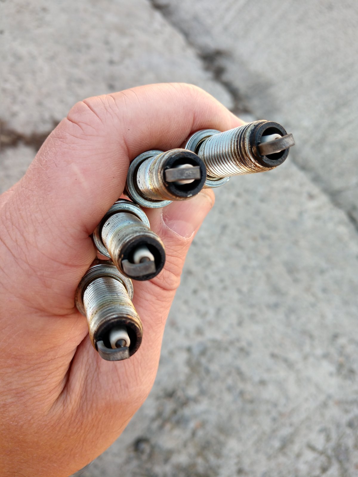

Натиров, прихватов, корозии, изъянов по хону гильз нигде нет, хон равномерный везде по всем четырем цилиндрам. Но вопрос... что это за вертикальные, темные полоски по всех цилиндрах которые заходят они аж под самую головку куда поршень не достаёт - что это за может быть ? Клапана впускные рассмотрел плохо, эндоскоп не поворотный, надо доделать, но если форсунки засраты то и на клапанах наверняка уже что то есть. Пробеги в основном трассовые 70% и город 30%. Нагар на свечах рыхлый, счищается пальцем. Ну и сами фото...:)
Видео вставить не могу, не тот формат пишет :sad:
Изменено пользователем dbodya167

1 час назад, dbodya167 сказал:
Богдан, это задиры, но волноваться не стоит, их глубина не более 2-4 соток. Сказать от чего сложно - возможно от частичек кокса, попавшего между поршнем и цилиндром.
39 минут назад, Matros сказал:
:shok: 2-4 сотки это много на мой взгляд.
Говори тогда уже - натерло нагаром (или сажей), которого много для такого пробега.
Бензину спасибо, возможно от масла.
Видел скрины здесь на форуме с одного мотора, человек поменял просто масло и о чудо, поршневая очистилась.
4 минуты назад, Pavel_NSK сказал:
Говори тогда уже - натерло нагаром, которого много для такого пробега.
на какое чудесное масло он перешёл?
