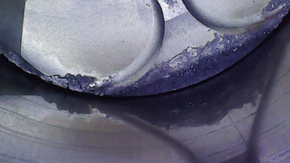

12 минут назад, dbodya167 сказал:
...вот эта мысль тоже иногда посещает меня: высокая степень сжатия, термонагруженный мотор, впрыск, поршни таблетки ну и масло как вода из под крана сюда же.
Какой бензин льёте? Наверное АИ95? С вашей степенью сжатия, нужно лить не ниже АИ98.
1 минуту назад, Роман 73 сказал:
...люди и на 100 - м ездят, это ситуацию не меняет - СКАЙ все подертые...:pardon:
12 часов назад, a-ha сказал:
есть конкретные примеры погибшего Ская на ШХУ 0в20?
С Америки битки у нас тягают, смотрел моторы двух СКАЙ 2.5, Америка ездит на 0в20 в атмо моторах (5в30 в турбомотрах СКАЙ) пробеги были 120 000 и 75 000 км. Хон прибитый хуже чем у меня, такие же вертикальные полоски но больше, машины отремонтированы по кузовщине, все обслужено, масла поменяны, в одном КЕНДАЛЛ 5в30 в другом ДЮРА МАХХ 5в30, угара нет. Люди катаются, все довольны. Никто не заморачивается и в ЦПГ не лазит, но у меня работа такая... :D.  Моторы не погибшие - но хон подертый. Таки дела...:pardon:
Изменено пользователем dbodya167
dbodya167 Проблема бензиновых скаев с задирами в том, что стенки смазываются только тем, что летит с балансиров, если ездить на низких оборотах. Нет в шатунах отлитых канавок для орошения стенок цилиндров на постоянной основе, как это обычно делается на всех ДВС и на дизельном скае в том числе, где нет проблем с задирами. Вот для сравнения шатун бензинового ская и дизельного. У дизельного шатуна есть отлив
А вот в сравнении их поршни
Видишь на сколько выше дизельный? Вот весь секрет счастья - высокий поршень и достаточное кол-во смазки.
А долгая езда на низких оборотах с последующей остановкой двигателя вообще может легко привести к прихвату колец к стенкам цилиндров, так как смазки на стенках почти не остаётся в такой ситуации. Вот пример - поперечные полоски на стенках
Единственное, что может поправить ситуацию с количеством смазки на стенках цилиндров, это активная езда, что бы открывались маслофорсунки. Но тут обратная сторона есть - жор масла.

Ну так ездим активно, и  жора масла нет...на 5в30. На 0в20 активно не поездишь, оно даже не активно когда ездишь пол щупа за 5000 угорает...:D
12 минут назад, Glory сказал:
Правильное масло с новья (низковязкое) и своевременная ее замена. Все!
... это какое низковязкое ? Есть СКАЙ которые на таком ездят с новья ? Фото ЦПГ можно посмотреть на пробеге 30 000-40 000-50 000 тыщь...? :)
 А если не заморачиваться и не лазить в ЦПГ то тогда и на депозиты, нагар, грязные форсунки тоже можно "забить". Но депозиты мыть надо, форсунки тоже а заодно и смотрим хон...и картина из полосок на хоне на 30 000 лично мне настроения не поднимает.
2 минуты назад, dbodya167 сказал:
Ну так у тебя и проблем нету ведь :) Ни прихватов, зеркало не набило. Царапки от кокса только. Вон какие скалы наросли по краям поршней
Только что, kachok79 сказал:
...химию заказал. Едет в Киев...:)
