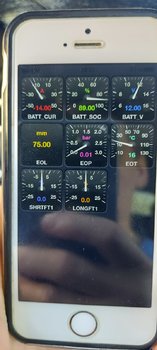

31 октября 20206 г On 10/27/2020 at 4:10 AM, kachok79 said: Так, стопЭ. OIL_TEMP это температура масла заднего диференциала. Посмотрите точное название пида и его описание Ой... я опять сглючил. Для верности снял фото. ЕОТ... EOL уровень масла. EOP давление масла... сейчас всё правильно? Или я опять что-то напутал??? Обратите внимание, кстати, что LONGFT1 стоит как вкопанный на старом оригинальном маздовском фильтре... на бошевском уходил в -5...-7. Изменено 31 октября 20206 г пользователем drogrek
31 октября 20206 г 28 minutes ago, kachok79 said: Да. ЕОТ и смотрели тогда? Да. Да... про EOT и говорил, что уходит за 110° при большой скорости. Масло 0w-20 маздовское кстати.
