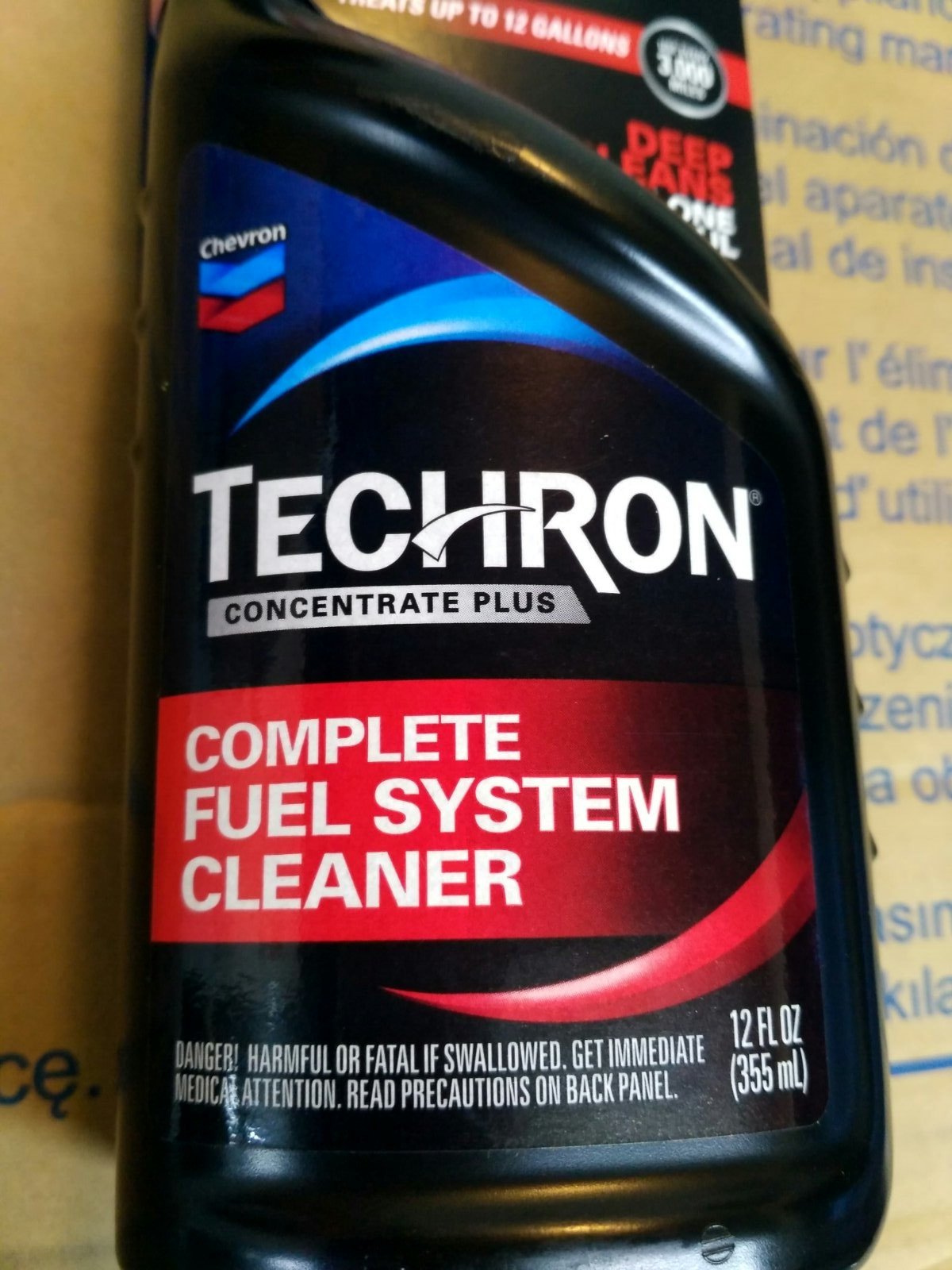

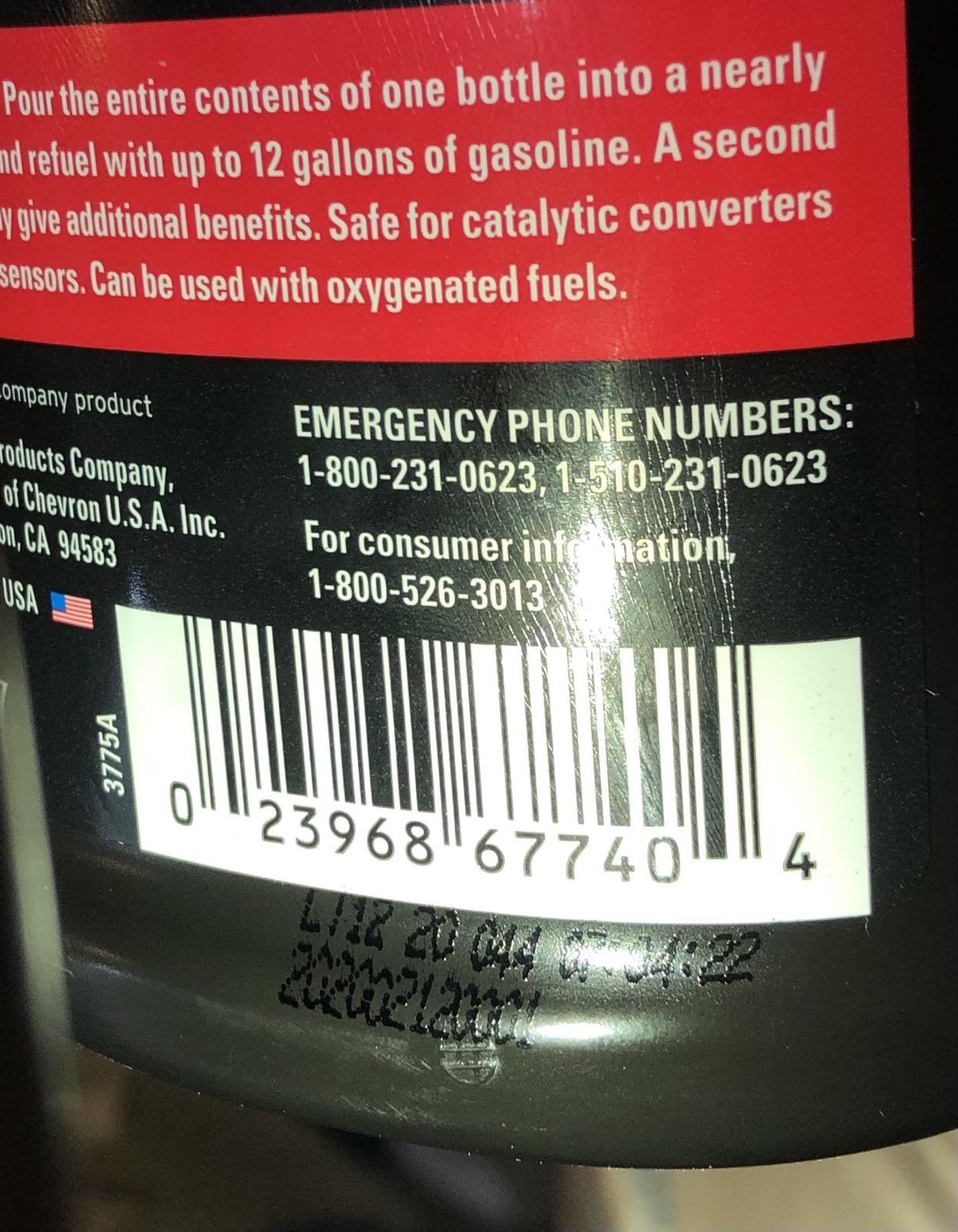

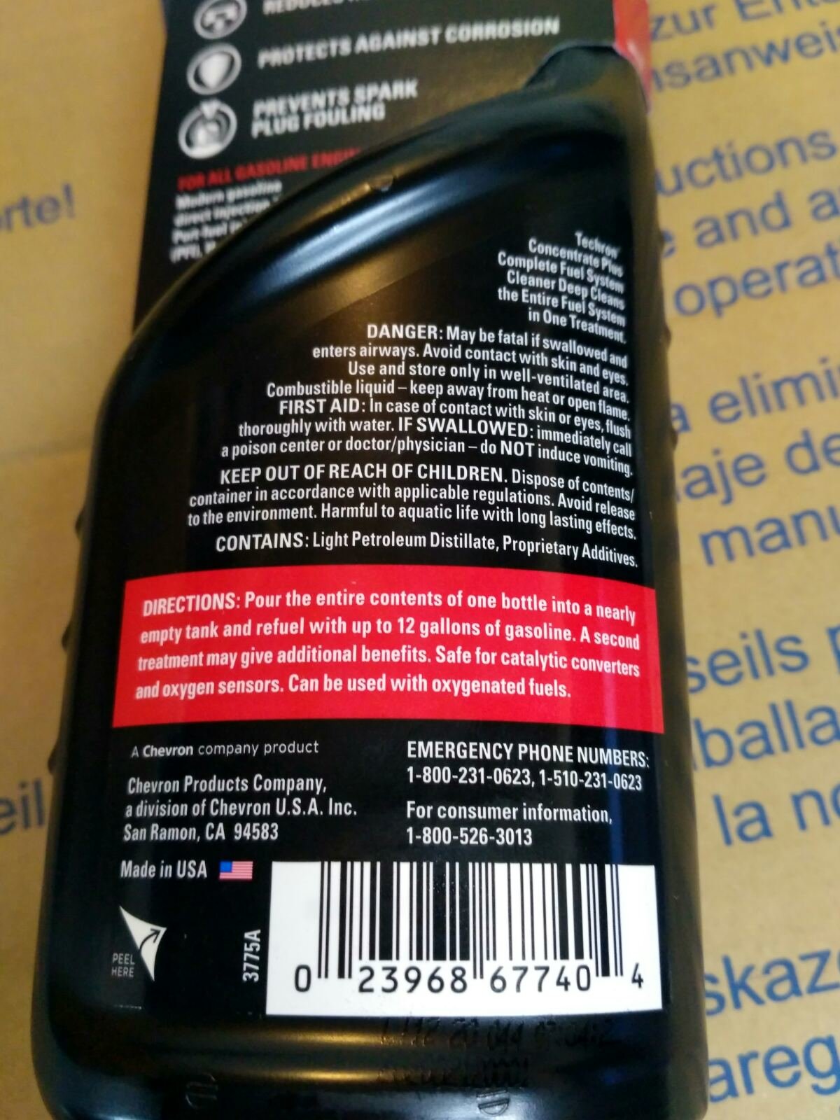

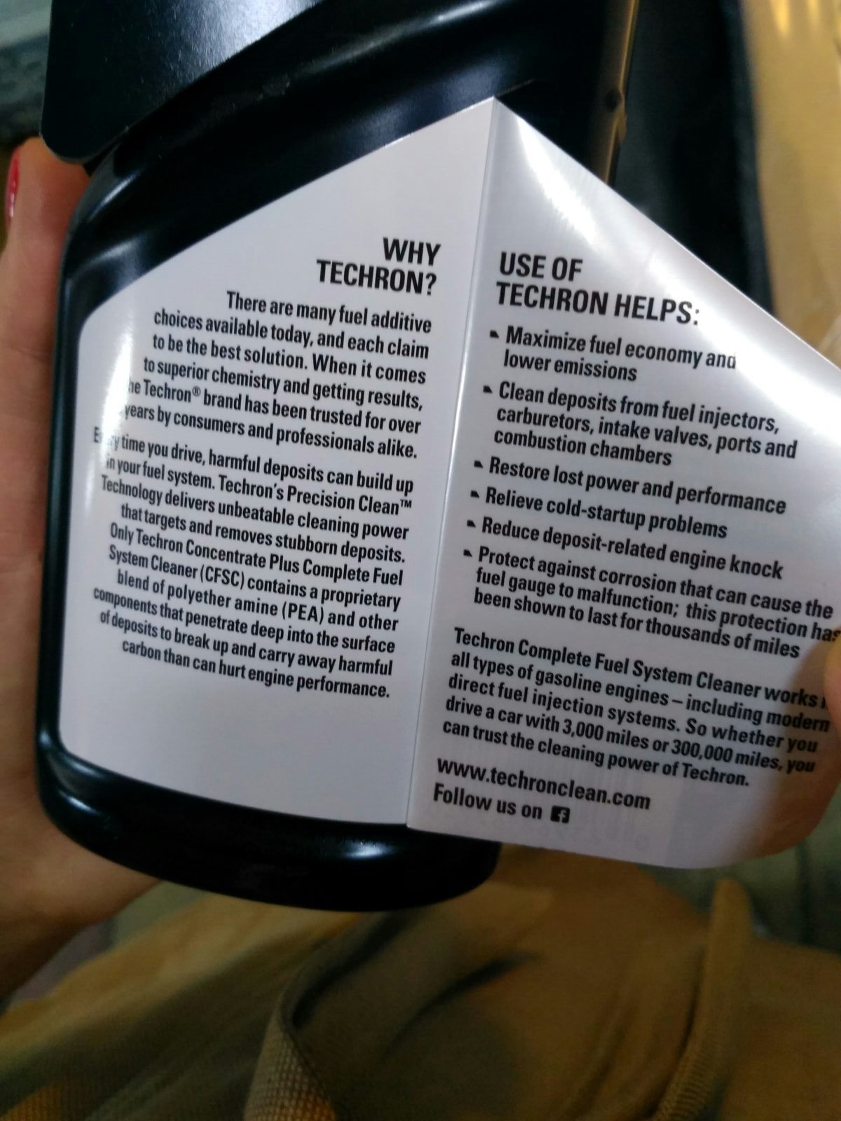

20 октября 20206 г 23 минуты назад, Pavel_NSK сказал: применение Techron ТЕКРОН все таки действенный препарат, не маркетинг ? Нашел в Украине американский, есть РОЯЛ ПЕРПЛ американский, есть ВИНС с РЕА тоже только Бельгия. ТЕКРОН можно брать...? Изменено 20 октября 20206 г пользователем dbodya167

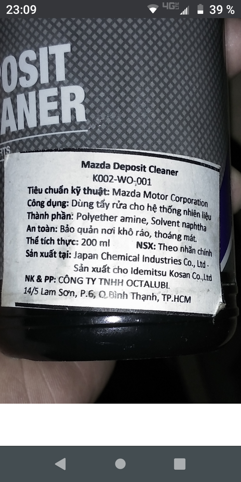

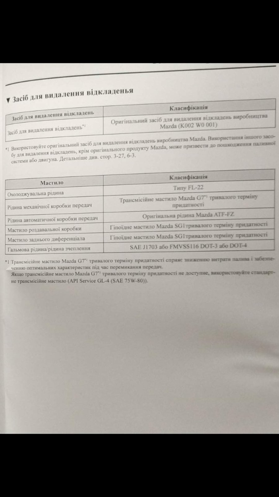

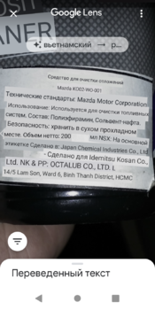

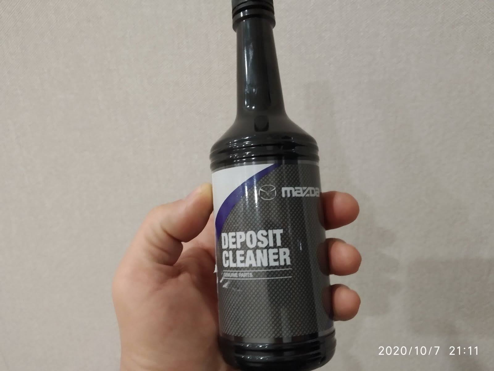

20 октября 20206 г В мануале 2020 МАЗДА уже рекомендовано в Украине применение МАЗДА ДЕПОЗИТ КЛИНЕР....состав РЕА + сольвент - нефть. Рекомендуют раз в 10 000 км. Наверно в очистителях депозита с РЕА есть какой то смысл получается...? Но это я так понимаю профилактика. Изменено 20 октября 20206 г пользователем dbodya167
