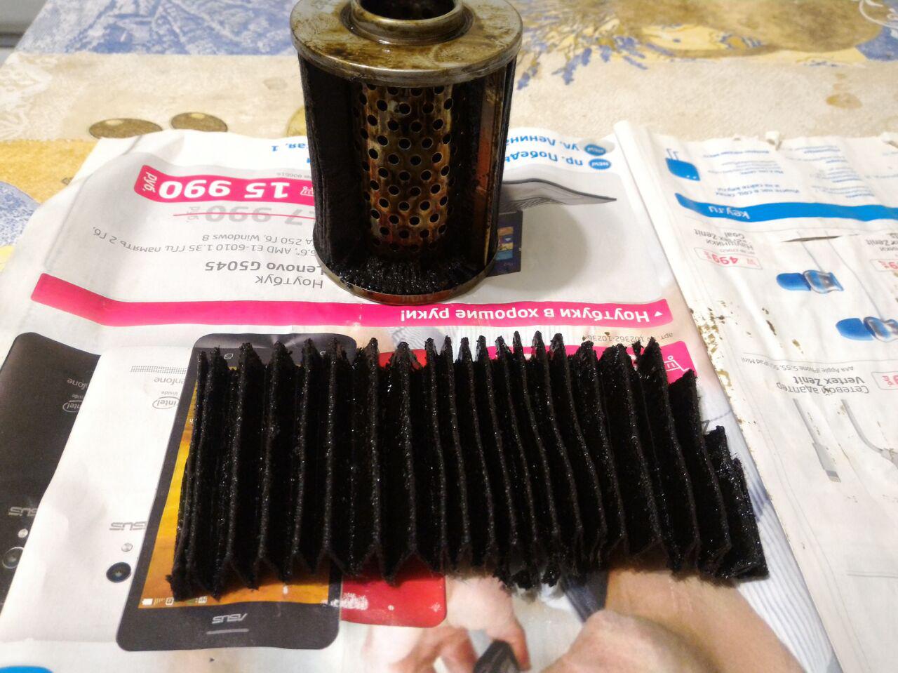

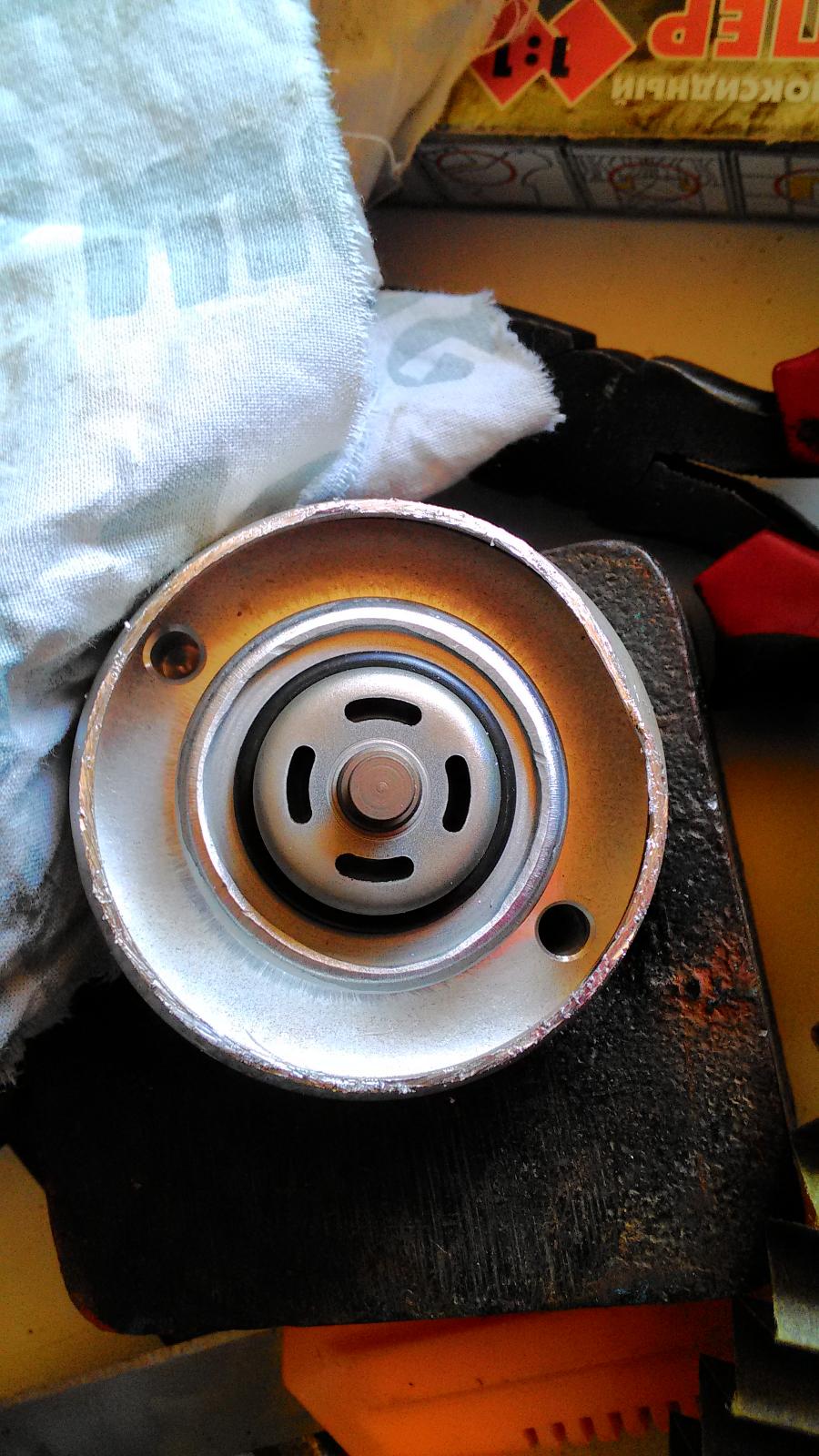

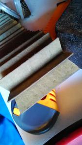

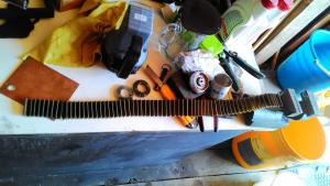

Сняв масляный фильтр, мы с другом ,вооружившись пилой по металлу, решили вскрыть и посмотреть, что там такое внутрях фильтра. Распилив я запаковал всё в пакет и принёс домой для досконального изучения.

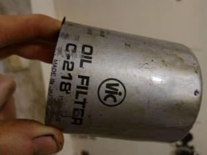

Имеем фильтр VIC
Срезав кусок шторки фильтра, я растянул его для изучения.
Грязь липкая, маркая, с каким то пеком на ощупь.

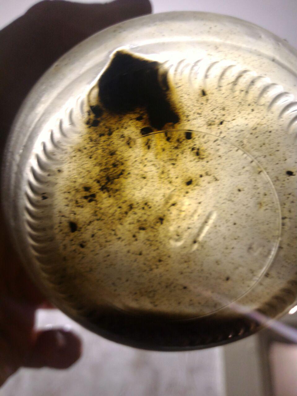

Чтобы изучить более детально грязюку соскрёб я с нескольких складок ножом
И поместил в емкость с бензином.
Грязюка расстворилась, но на дне банки выпал непонятный осадок, в целях отделить зерна от плевел я решил профильтровать, но буквально с 2-3х кубов этой жижи фильтровальная бумага переставала пропускать жидкость. Взболтав всю эту смесь я увидел как  стенки покрываются как буд то песком.
После обезжиривания грязюки в бензиновой среде, она перестает быть маркой и жирной, а наоборот сухая, как буд-то пригоревшая еда на сковородке. На ощупь ощущается как песок. В итоге этот кусок шторки бросил в бензин плавать дальше и параллельно у меня возникла идея о том, что оставшуюся часть фильтра можно использовать для анализа, тогда бы это пролило свет на природу этой непонятной черноты в двигателе!
Отрезюмирую что производитель не обманывает насчет моющих свойств масла, в этом я уже убедился.

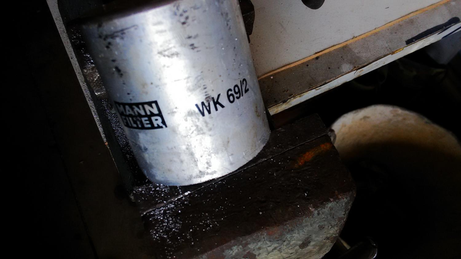

Кстати, пильнули фильтр на котором ездил этот же двигатель почти 20 тысяч км - чисто.
Изменено пользователем Hλskell
Общий пробег 75000. на куппере 10000 фильтр чист
