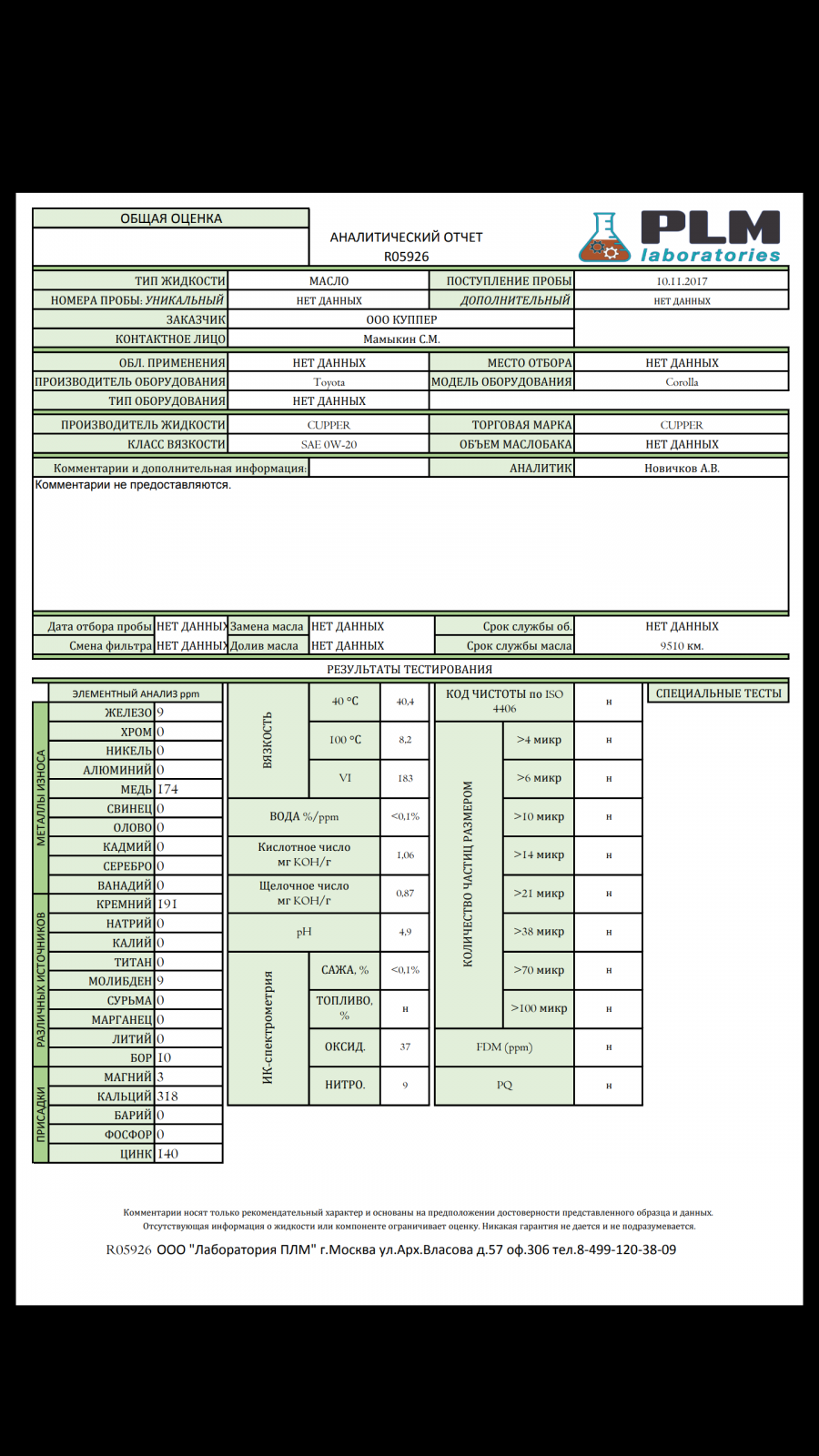

18 ноября 20179 г Популярное сообщение Закреплён Cupper 0W-20 отработка на Toyota Corolla после 9510 км (промежуточный)Cupper 0w-20 NSLine предоставлен бесплатно представителями компании.toyota corolla e120 3zz fe(цепной привод грм) , aкпп 2004 г.в.общий пробег ~320000.на куппере 9510км.до него зепро 0w20+присадка куппер,при смене на куппер 0w20 многократная промывка.моточасы ~270(средняя скорость по бк 35),трасса/город 80/20.бензин татнефть 95(по паспорту гпн и кириши)и птк(литров 300),~800 литров.на протяжении всего интервала в топливо добавлялся САТ,с разрешения представителя Куппер.долива масла не было, но было падение уровня на ~4 мм по щупу,всего залито 4 литра.эксплуатация лето 2017-осень 2017.прогревов не было, но после старта первое время движение в режиме "пенсионер".маслофильтр пурфлюкс.воздушник рольф(акционный).забор через щуп, сразу после поездки,в чистую бутыль из под питьевой воды. Изменено 20 февраля 20188 г пользователем ModeratorSigma

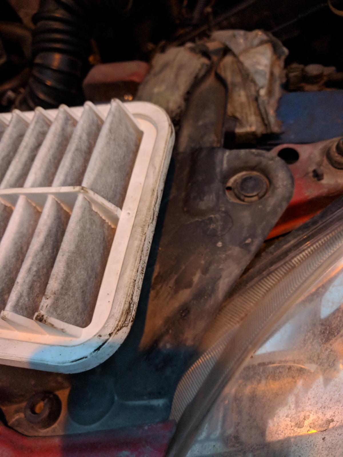

18 ноября 20179 г Автор масло заменено с многократными промывками перед поездкой на юг.спб-геленджик-спб.температура была от +25 до +38, по трассе в основном 110, но было и выше, до 150(по жпс). много ездили по серпантинам ,по возможности "на все 100",насколько это можно на королле:) и +-в пределах пдд. были поездки по руслу реки , на 1-2 передаче,с буксованиями, бродами и т.п. опять же насколько это возможно на королле.(в один из заездов второй машине(рх 300) подвесной кардана и рычаг погнули , не джип это короче :) ). по возвращению опять питерские пробки и поедки на дачу... масло не слито, принято решение добавить присадку куппер для двс и катать дальше(на 10750 добавил 40 мл присадки. насколько понимаю это для восполнения меди) . что с кремнием - это вопрос.вылил баллон "быстрого старта" на все места где могло подсасывать и ничего не нашёл. фото фильтра прилагаю, на всякий сменил на валявшийся без дела манн, отработка масла что будет залито в следующий раз покажет в фильтре ли дело... на кожухе внутри странные следы фиг знает от чего, может и раньше были.фильтр так выглядит там где подтёки на кожухе. Изменено 18 ноября 20179 г пользователем dydezzz
18 ноября 20179 г Как тут принято, если бы в таком количестве был 'абразивный' кремний, то и износ был бы соответствующий, а с износом судя по цифрам тут все красиво
19 ноября 20179 г Пора в тойоты лить обычную воду) Нет, нельзя обычную, заржавеет, надо дистиллированную с капелькой ортофосфорной кислоты :D
19 ноября 20179 г Таки начали по кропалику противоизноски и кальция добавлять, как им в самом начале и говорили. Ну может так и со временем доведут до 1000-1500Ca и 400-600Zn и уже не только в Тойоты можно будет :D Изменено 19 ноября 20179 г пользователем lzsound
19 ноября 20179 г Таки начали по кропалику противоизноски и кальция добавлять, как им в самом начале и говорили. Ну может так и со временем доведут до 1000-1500Ca и 400-600Zn и уже не только в Тойоты можно будет :D Да нет, это он перед нашим на зепро 0 20 катался, оттуда попало.
19 ноября 20179 г при смене на куппер 0w20 многократная промывка. Да нет, это он перед нашим на зепро 0 20 катался, оттуда попало. А учитывая, что в Зепро молибдена 1000, а цинка и фосфора ~ по 800, то вообще не стыкуется ваша версия. Изменено 19 ноября 20179 г пользователем lzsound
20 ноября 20179 г Ну тогда надо хозяина машины трясти откуда у него это в анализе. В нашем свежем масле этого точно нет.
20 ноября 20179 г Автор извиняюсь,не правильно написал.ездил на зепро,но перед заливкой куппера была многократная промывка разными маслами и химозой (почитать можно здесь, от 25 до 31 августа: http://www.oil-club.ru/forum/topic/24111-toyota-corolla-3zz-fe-na-raznyh-maslah/page-28). последнее что было в двс до куппера в качестве промывки - HX8 + мягкая промывка ормекс, на протяжении почти 200 км и после промывочное масло. Изменено 20 ноября 20179 г пользователем dydezzz
