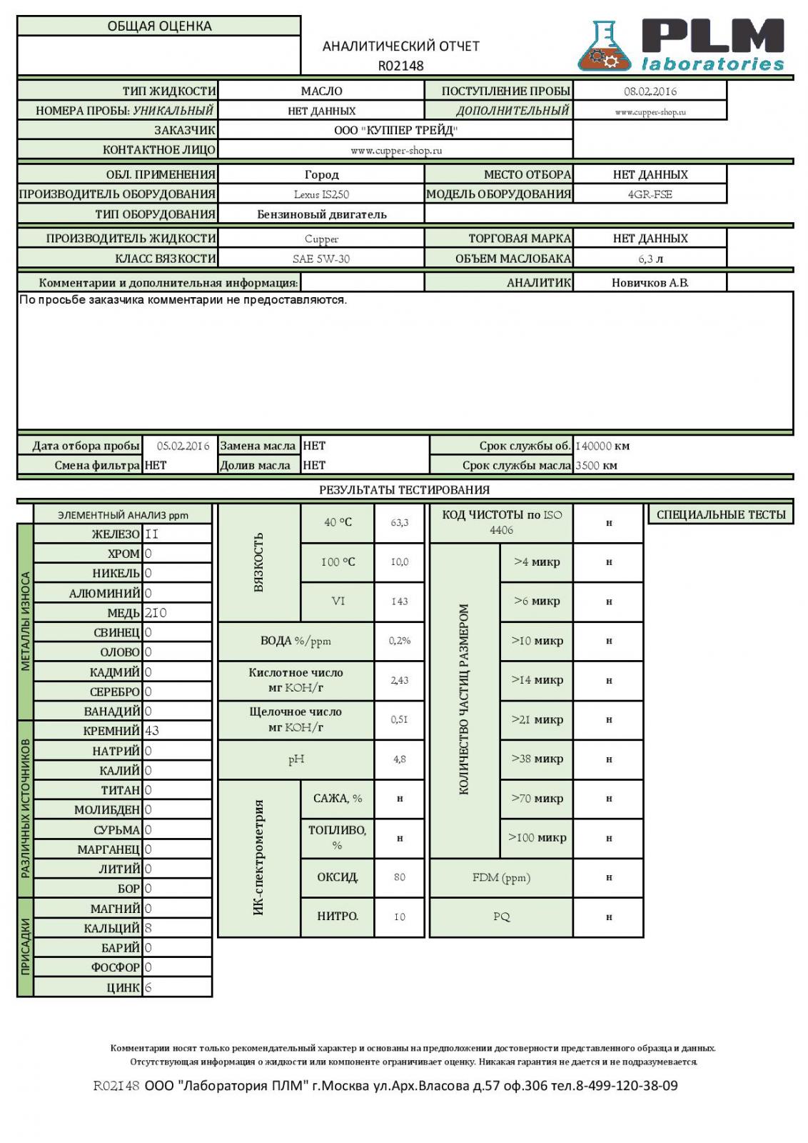

Cupper 5W-30 отработка на Lexus IS250 после 3 500 км. + вскрытие клапанной крышки
Cupper 5W-30 отработка на Lexus IS250 после 3 500 км. + вскрытие клапанной крышки Анализ был предоставлен оф. представительством Cupper
Масло: Cupper 5W-30 ПАО
Автомобиль: Lexus IS250 (4GR-FSE) 2006 г.в.
Общий пробег на одометре: 140 000 км
Пробег на масле: 3 500км
Моточасы: не считал
Израсходованное топливо: не считал
Доливки масла: нет
Присутствие отложений в двигателе ДО: нет
Присутствие отложений в двигателе ПОСЛЕ: нет
Автозапуск: нет
Наличие чип-тюнинга: есть.
Предпусковые подогревы: Webasto
Период эксплуатации: ноябрь 2015 - февраль 2016 г. Москва
Срок эксплуатации: 4 месяцев
Топливо: бензин АИ-92 Роснефть, Газпромнефть
Режимы: 100% город с пробками
Фильтр масляный: оригинальный
Фильтр воздушный: Холодный впуск Takeda с фильтром нулевого сопротивления, тип сухой.
Объем заливаемого масла: 6,3 литра
Отбор масла: Шприцем через щуп
До этого 8-10 тыс. км. на Cupper 5-40
Промывка промывочным маслом: нет
R02148.pdf
С алюминием как обычно.
В Cupper 5W-40 ПАО 312 меди, а тут 210. Чем обусловлено?
На спортейдже за 10 месяцев и 15 тыс. пробега Ph 4,6 тут за 4 месяца и 3500 уже 4,8.
Изменено пользователем Wald
не могут же они сделать замес прямо ppm в ppm :) Не придирайся. :)
В принципе все обычно и похоже на куппер. Больше только катать надо 3500 это промывка. Картер вмещает 6.3л масла - средний.
Ну да, ±50%, фигня какая. :rolleyes:
:) разница ушла на создание защитной плёнки может быть?
не знаю в целом мне анализ нравится, лишь бы pH к 8000км не упал до двух, и PLM не сочла за погрешность элементы хрома олова алюминия :) Коррозия деталей например в анализе не выглядит как свинец 400ppm... Там может и с мизеров начаться как у Finik было в отработках.
Интересное масло. Износа мало, а вот кремния многовато - нулевик стоит, я так понял по видео.
Увидел уже в описании что нулевик))) моё мнение, что нулевики не для России, за 3500км - 43 кремния.
Изменено пользователем Керес
Ну не знаю, у меня на ниссановском масле железа 4 было за 4000 км, а здесь аж 11, хотя уже 40000 на нем этот Лексус.
@Finik, а ты думаешь пыль через нулевик не прет в движок? Это чревато износом.
@Dimmy,Очень даже может быть.

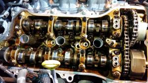

@Cupper, Жалко нет фотографий клапанной и валов до применения Куппера!
@Cupper, а на цепной привод ГРМ как действует ваше масло?
Всем доброго вечера! По поводу меди, на самом деле каждый двигатель индивидуален и берет из пакета разное количество меди, лексус еще явно берет медь на образование пленок, их хорошо видно например на кулачках распредвала, Спортаж же ездит очень давно на нашем масле и поэтому меди в масле достаточно много, на уровне нового масла. По поводу кремния, примерно половина из противопенной присадки, остальное могло попасть извне. По поводу цепного привода, масло однозначно значительно увеличивает срок службы цепи и звездочек. Если проводить аналогию с цепным приводом мотоциклов в мотокроссе, 6-ти летний опыт показывает  минимум трехкратное увеличение ресурса. Сравнение может не очень удачное, но оно зафиксировано на большом количестве мотоциклов спортсменов уровня мастер спорта.
Изменено пользователем metalplaks
