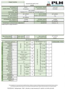

Cupper 5w40 отработка на Polo Sedan 1.6 CFNA после 10000
Cupper 5w40 отработка на Polo Sedan 1.6 CFNA после 10000км
Масло: Cupper 5W-40
Автомобиль: Polo Sedan
Пробег на момент отбора пробы: 138000 км
Пробег на масле: 10000 км
Долив масла: около 1л.
Моточасы: 370
Средний расход топлива: 11л/100км
Масляный фильтр:  Zekkert OF4030
Воздушный фильтр: Оригинал
Температурный диапазон: -30 +30° С
Условия эксплуатации: город/трасса 80/20,  стиль езды умеренный
Топливо:  только 95 (БН, ГПН, Лук.)
Прогрев двигателя перед началом движения:  Прогрев и зимой и летом.
Автозапуск: есть
Расход масла: около 0,5л. (но обычно и замена на 6-7т.км.)
Объем заливаемого масла: 4л.
Общий объем системы смазки с фильтром: 4л.
Отбор масла: через сливную пробку.
Во время теста по двигателю ничего не делалось (кроме замера компрессии), всевозможные присадки не использовались.
Можно поинтересоваться почему шрифт в анализе другой, кто данные перебивал кроме PLM и зачем? :)
@torcon, что получила, то и выкладываю, какой мне то смысл что то редактировать? :)
Средний расход, конечно, впечатляет.
По анализу- наконец- то отработка Куппер без свинца, 1ррм не в счет. Железа и алюминия минимум для 10ткм. Вязкость тоже в пределах сороковки.
Кислотное/щелочное нет смысла комментировать, рН естественно сдвинулся в кислую сторону.
В итоге, масло отработало отлично. Интересно будет наблюдать дальше, если будут анализы.
Кремний скорее всего от промывки, присадки или самого масла.
кому то анализ не очень понравился и он подправил его под нужные показатели )
вязкость при 100 заставляет удивляться либо отсутствию топлива в анализе либо изначально гораздо еще более высокой вязкостью под крайние показатели 40-ки
Шрифты даже по разрешению различаются... Стандартный шрифт более пикселявый, а  при увеличении более размытый получается. Хотя значения частиц тоже шрифт отличается, ИСО, ппм... А смыл их менять был какой... Кароче хз. Мож файл конвертировали и сжимали, поэтому так получилось...
Изменено пользователем Mixa_mc
P.S. Шрифт другой
 если что то не так с анализом меня это интересует в первую очередь, может быть в лабе запросить цифры (если кого то в чем то подозреваете) или там не хранится такая информация ?
очень странная выборочная конвертация шрифтов )
Да всяко бывает надо услышать metalplaks и PLM Labs сначала, может перебили не по злому умыслу.
Мне очень не нравится вязкость при 40 и 100
@Жанна, кстати, интересно, что показал замер компрессии до заливки и когда будет следующий замер?
Да, что то перебор.... У меня было при 100 - 13.8 - думаю это нормально..., а тут....
